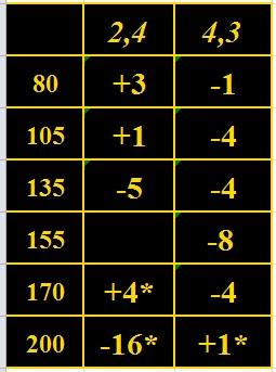

Недавно продал свой новый 80-200 и буквально вчера купил б/у 70-200. Хотел поделиться своими наблюдениями. 80-200 - линза с отличной картинкой, прекрасное боке, мне очень нравилось снимать на 135мм. Это ложка меда smile Переходим к дегтю sad
Во-первых, у объектива заводской конструктивный дефект - на расстоянии примерно до 4-5м огромный бэк-фокус и сильно падает резкость. Это свойство любого объектива 80-200. На моем первом 80-200 поправки -20 не хватало, после гарантийной замены - поправка -17.
Во-вторых, так как объектив разработан для пленочных камер, то поправки для пары <фокусное>-<расстояние до объекта> сильно гуляют. Вот матрица моих поправок (звездочкой помечено сильное падение резкости):
В-третьих, это объектив для крупного пикселя. Все хвалебные отзывы в интернете касаются камер (старых и новых) с крупным пикселем. Если подпись в профиле соответсвует действительности, то у Вас камера D7000. Если Вы перейдете на D7100, D7200, потеря резкости будет бросаться в глаза и вряд ли будет Вас устраивать. На моем D7100 фокусное более, чем 170мм, редко выставлял. Но, если у Вас в планах переход на полный формат, то этот объектив прекрасно раскроется.
Думаю, что на D7000 он тоже будет хорошо себья вести. Однако будьте готовы составить матрицу поправок. Я свою выучил наизусть и это не сильно мешало smile
Основная моя претензия к 80-200 - недостаточная резкость на мелком пикселе. Все остальное - вполне уместный компромисс к цене.
Вчера получил б/у 70-200, сделал несколько тестовых снимков - резкость явно выше. Это сильно обрадовало. 200 мм - рабочие на любом расстоянии.
Не готов хвалить дальше, так как являюсь неофитом smile

Простите, а речь точно о AF-S?
А то моего экземпляра все 3 Ваши ложки дёгтя не касались, и даже не рядом.
Были и портреты с пары метров без всяких мимо-фокусов, и никаких поправок не требовалось, и 24-й кроп он прекрасно разрешал.
Единственным минусом был размер и вес. Во всём остальном это чудо стекло и инженерный шедевр.

Прошу прощения, недоглядел, мой был AF Zoom-NIKKOR 80-200mm f/2.8D ED.

Не нужны там никакие поправки, просто на 200мм объектив мылит в дальнем поле, прикрываете диафрагму до f/3.5-f/4 и снимаете на 200мм без ограничений.
Где-то до 150-160 можно смело снимать на f/2.8, от 160 до 190 лучше чуть-чуть прикрывать, до 3.2 хотя бы.
Вот я делал сравнительный тест Никона 80-200/2.8D (3й версии) против Минольты АФ 80-200/2.8:
http://velo-foto.ru/obzor-nikkor-af-80- ... 0mm-f2-8g/
