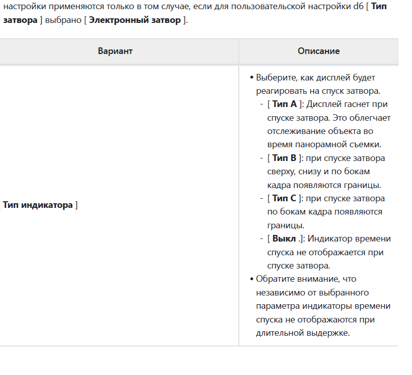

На z6iii при серийной съемке на электронном затворе экран моргает на мгновение тёмным между кадрами ?
d750 + z6
MUR
Сообщения: 12766
Re: Z6 III
Сообщение MUR »
ForwardLooking писал(а): Вс дек 01, 2024 18:23
Три степени настройки.

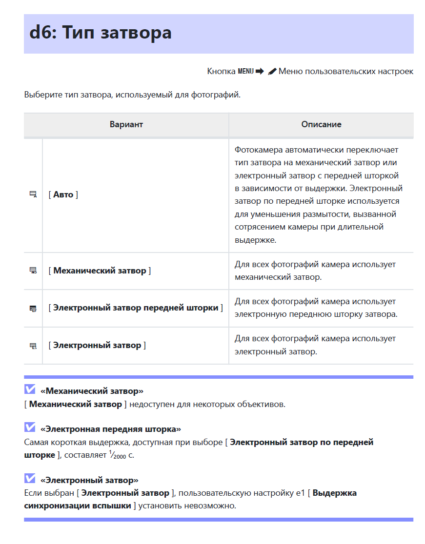

Сообщение MUR »

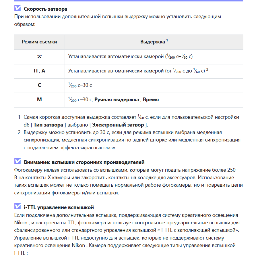

При личной переписке с пользователем Старичек ,выяснили что с 24-120 выбрать мех.затвор нельзя. Об этом есть упоминание в инструкции

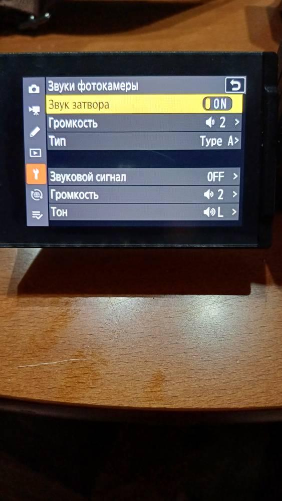

На девятке (в меню с гаечным ключом) можно поставить звук срабатывания затвора, очень удобно и эмоционально приятно. Звук очень благородного и мягкого затвора/зеркала зеркалки. Силу звука можно отрегулировать. Не знаю, есть ли есть такая возможность на новой шестерке.

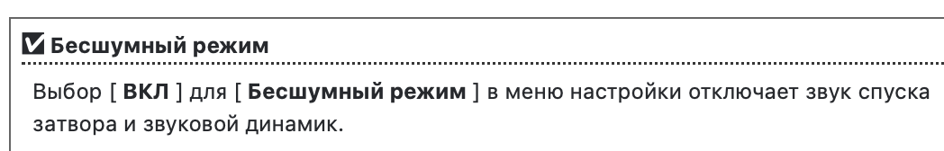

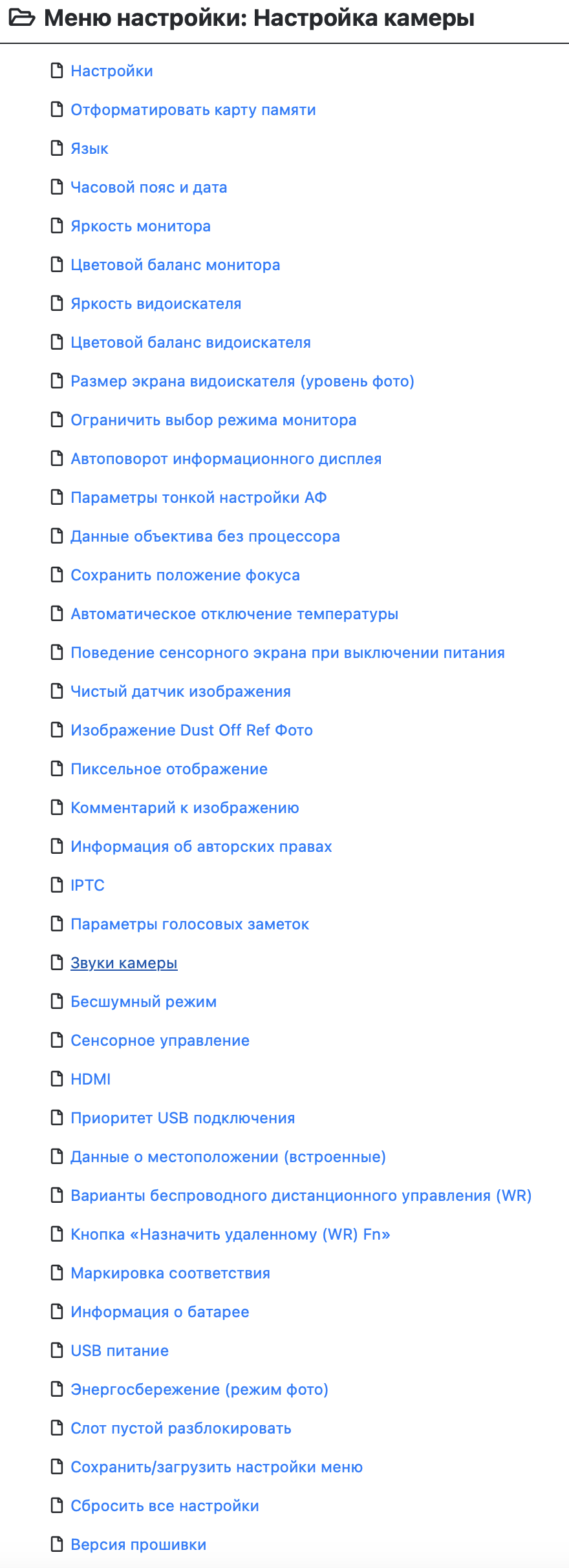

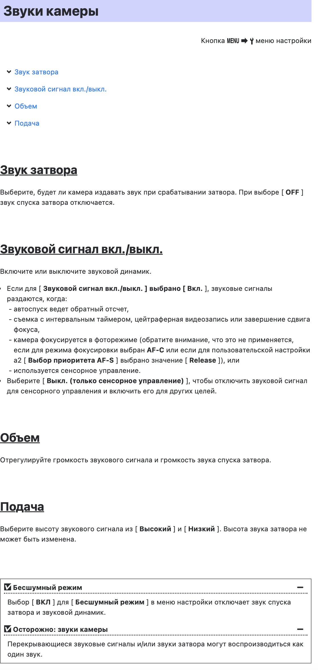

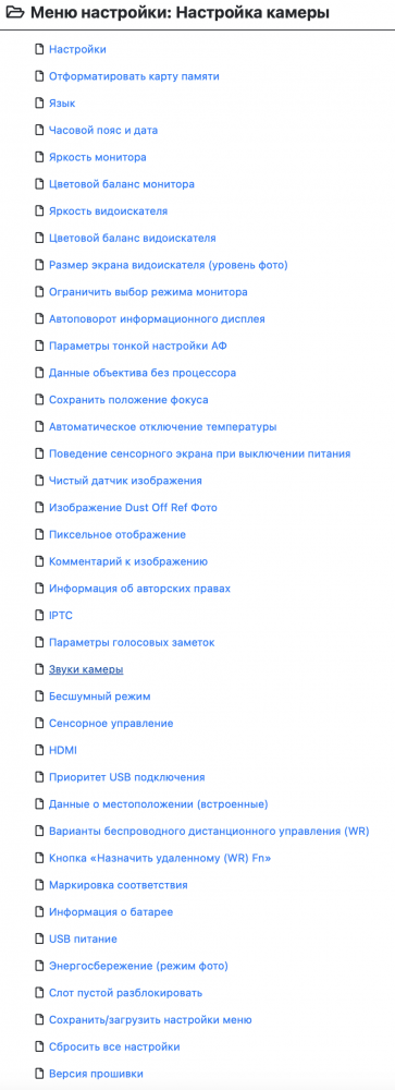

Re: Z6 III
MUR писал(а): Вс дек 01, 2024 19:14
Кажется есть ,только не помню где в меню.
В девятке в меню с гаечным ключом в закладке "Звуки камеры".

Нашёл.

MUR писал(а): Вс дек 01, 2024 18:46
Не совсем так. С тем объективом z24-120/4 что у МЕНЯ, я этого сделать так и не смог(функция мех.затвора не активна). При этом при установке z50/1,8 функция мех.затвора опять активна. А вот форумчанин Express ,который как я понял купил кит -Z6III+ z24-120/4 сказал что в его "связке" с этим проблем нет.
Хотелось бы конечно разобраться с этим.

Старичек писал(а): Пн дек 02, 2024 02:54
У меня на Z7-2 c z24-120/4s функция механ.затвора также не активна, но можно выбрать Авто, когда камера сама решает какой затвор использовать. При съёмке с вспышкой, похоже, включает мех.затвор.

IgorV писал(а): Пн дек 02, 2024 05:56
А на z6 у меня не было проблем включить мех.затвор принудительно с z24-120/4.Поэтому вопрос для меня пока остается открытым....
При работе со вспышкой z6III так-же в автоматическом режиме включает механический затвор.
В этой ситуации мне нравится Z8 biggrin

ЗЫ На моих шестерке/семерке механический затвор с 24-120/4 тоже неактивный, но механический мне и не потребовался ни разу. Динамику я снимаю на девятке, а эти две зетки - для других сюжетов.

Я пока толком не нашел время поиграться, но все правильно выставлял в меню,вроде как должен быть звук срабатывания Е-затвора,но почему-то тишина!
Re: Z6 III
Express писал(а): Пн дек 02, 2024 19:32
Когда приобретаете камеру, которая не очень похожа на предыдущие, очень полезно прочитать руководство. На это уйдет не более одного вечера (понятные и известные вещи можно пропускать). Обычно я проделываю эту процедуру в ночь в день покупки, чтобы с утра взять новую камеру в руки, сразу выставить на ней необходимые настройки (под себя) и начать ее полноценное использование, использование всех ее функций и преимуществ.
Чтение мануалов всегда скучновато, но зато в конечном счете оно экономит массу времени и предотвращает многие ошибки.
Подробное руководство - https://onlinemanual.nikonimglib.com/z6III/ru/

да это так
из описания
Flash sync speed
Flash synchronizes with shutter at speeds of 1/200 s or slower; faster sync speeds are supported with auto FP high-speed sync
*When using an electronic shutter, flash synchronizes with the shutter at speeds of 1/60 s or slower; and auto FP high-speed sync cannot be used.

Сообщение MUR »
drv73 писал(а): Вт дек 03, 2024 16:16
да это так
из описания
Flash sync speed
А что русского языка уже нет?
