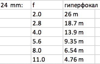

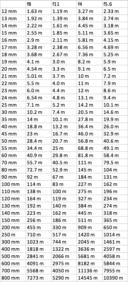

Мне кажется, что это тенденция не только у данной Сигмы, но общий тренд у всех современных объективов. Сужу по 24/1.8 и 16-80/2.8-4.
Производитель пытается следовать логике неискушенного пользователя, для него важно, чтобы на открытой фокус был точным, а на прикрытой - максимальная ГРИП. При этом при фотографировании на близком расстоянии (обычно портрет и прочие художества), фон должен по возможности отсекаться.
У Сигмы 50/1.4 максимальная резкость смещена к задней границе ГРИП. Юстировка фокуса по центру ГРИП приводит к неудачным резкльтатам.
С другой стороны, по мере приближения к расстоянию гиперфокала, на любом ФР задняя граница зоны резкости начинает быстро убегать к бесконечности, так что симметрии в ГРИП просто не может быть. Симметрия ГРИП может быть только на расстояниях, намного меньших гиперфокального. Чем меньше ФР, тем ближе находится гиперфокал для него, и тем раньше начинает проявляться асимметрия ГРИП относительно точки фокусировки. После прохождения расстояния гиперфокала задняя граница зоны резкости - бесконечность, а передняя не может быть ближе, чем половина гиперфокала. При фокусировке на бесконечность ближняя граница зоны резкости совпадает с гиперфокалом. Но все это обычно справедливо только для центральной области кадра, а края ведут себя в соответствии с распределением ГРИП для данного объектива.
Приведу пару таблиц гиперфокала для 36-45 Мп камер.
Для 24 мм:
И общая таблица гиперфокала для разных ФР и диафрагм

Сто лет тому назад где то скачал на мобилу вот такой калькулятор, все эти таблички используются в мультфильме). Нагляднее, удобнее. И, действительно, помогает прикинуть грип и гиперфокал, пока не притрешься к стеклу.Julysha писал(а): Сб июл 27, 2019 17:34
Для 24 мм:

Таких калькуляторов - вагон и малая тележка. Но далеко не все правильные. Например, на Вашем для 180 мм показывает всего 200 метров. Видимо, кружок нерезкости берется из ветхозаветных таблиц для определения ГРИП и гиперфокала для отпечатка размером А4, то есть определяется не из реальной разрешающей способности камеры, а традиционно 1/1500 диагонали матрицы.
Знание гиперфокала требуется не для того, чтобы его использовать на практике, а чтобы понять, на каких ФР уже нет смысла снимать, если есть желание получить и ПП, и ЗП в ГРИП. И объяснить себе, почему ГРИП в каком-то конкретном случае сложилась именно таким образом.
Я использую этот калькулятор, он тоже наглядный, но в нем можно гибко задать кружок нерезкости и сопоставить его размер с размером дифракционного размытия - https://www.ixbt.com/digimage/minox/dc6311/rezk14d.swf
Обычно я выставляю размер кружка нерезкости для размера отпечатка А2. Он соответствует размеру 27-дюймового монитора.
