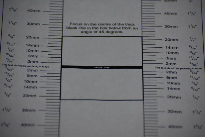

Друзья, при проверке автофокуса объектива по мишени возник такой вопрос.
Если объектив исправный, границы резкости должны быть на одном расстоянии до точки фокусировки или передняя граница может быть ближе к ней (к центральной линии мишени, если
фокус на линии)? Или, другими словами, точка фокусировки должна быть строго в центре пятна резкости на мишени? Снимать мишень нужно строго под углом 45 градусов или это не принципиально?
Еще есть мнение, что "темные" зумы нет смысла проверять на фронт- (бэк-) фокус (речь идет о 70-300 мм), как считаете?
(прикрепил файл с примером работы автофокуса зума 70-300 на 195 мм).
В общем, мне показалось, что объектив имеет бэк-фокус, брать этот экземпляр не стал. : )

По оптическим правилам ГРИП распространяется на 1/3 вперед (на линзу) и на 2/3 назад от точки фокусировки (нуля)
Но, из-за разности поля на разных ФР и разных диафрагмах, есть тенденция смещения как в одну, так и в другую сторону. А бывает, что края как по учебнику, а середина вылетает вперед и вообще вне ГРИП.
Так же "игра в настройки" по линейке на некоторых камерах при искусственном и естественном освещении дают очень разные результаты, диаметрально.
70-300 возьмите в калькуляторе ГРИП выставьте дистанцию, ФР, и диафрагму. Получите приблизительные зоны ГРИП,гиперфокала, и возможность подумать, можно ли промахнуться на такой ГРИП.

Это верно только отчасти, зависимость ширин ГРИП от расстояния фокусировки не такая уж простая, и отношение между передней и задней ГРИП разное в зависимости от расстояния. Такое правило (трети) работает, когда расстояние фокусировки заметно отошло от ближней зоны и приближается к гиперфокалу, а вдали от него (вблизи камеры) ГРИП располагается симметрично относительно точки фокусировки. Вблизи гиперфокала не 1/3 к 2/3, а 1/2 гиперфокала к бесконечности smile У разных ФР гиперфокал находится на разных расстояниях, и он всяко в десятки и сотни раз больше, чем то расстояния, с которого юстируют по бумажке/мишени в домашних условиях, даже для 24 мм. А для длиннофокусной оптики гиперфокал находится в сотнях метрах от фотокамры.
Если и идет какое-то несимметричное распределение зоны резкости относительно точки фокусировки (на близких расстояниях), то оно вызвано кривизной поля и/или реальным бек/фронт фокусом, либо неправильным проведением теста.
Положено тестировать на расстояниях 20-30 ФР, но даже для 24 мм это всего 72 см (тогда как гиперфокал для него даже на диафрагме 8 - около 6 метров).
Но самое главное другое: ни в коем случае нельзя тестировать под 45 градусов, поскольку ввиду большого размера (физического) сенсора АФ (и его возможного смещения в ВИ) фокус может уцепиться не за то место, за которое мы рассчитываем. Тестировать всегда нужно по мишени, стоящей перпендикулярно к оптической оси, а возможные отклонения смотреть по наклонной линейке.
Вот так:
2.0 by Yulia van der Waa, on Flickr
ЗЫ Кадр случайно сохранился в камере после проверки моего объектива в СЦ. У них именно такая тестовая мишень. Мне вернули объектив со словами, что с ним все в порядке.
