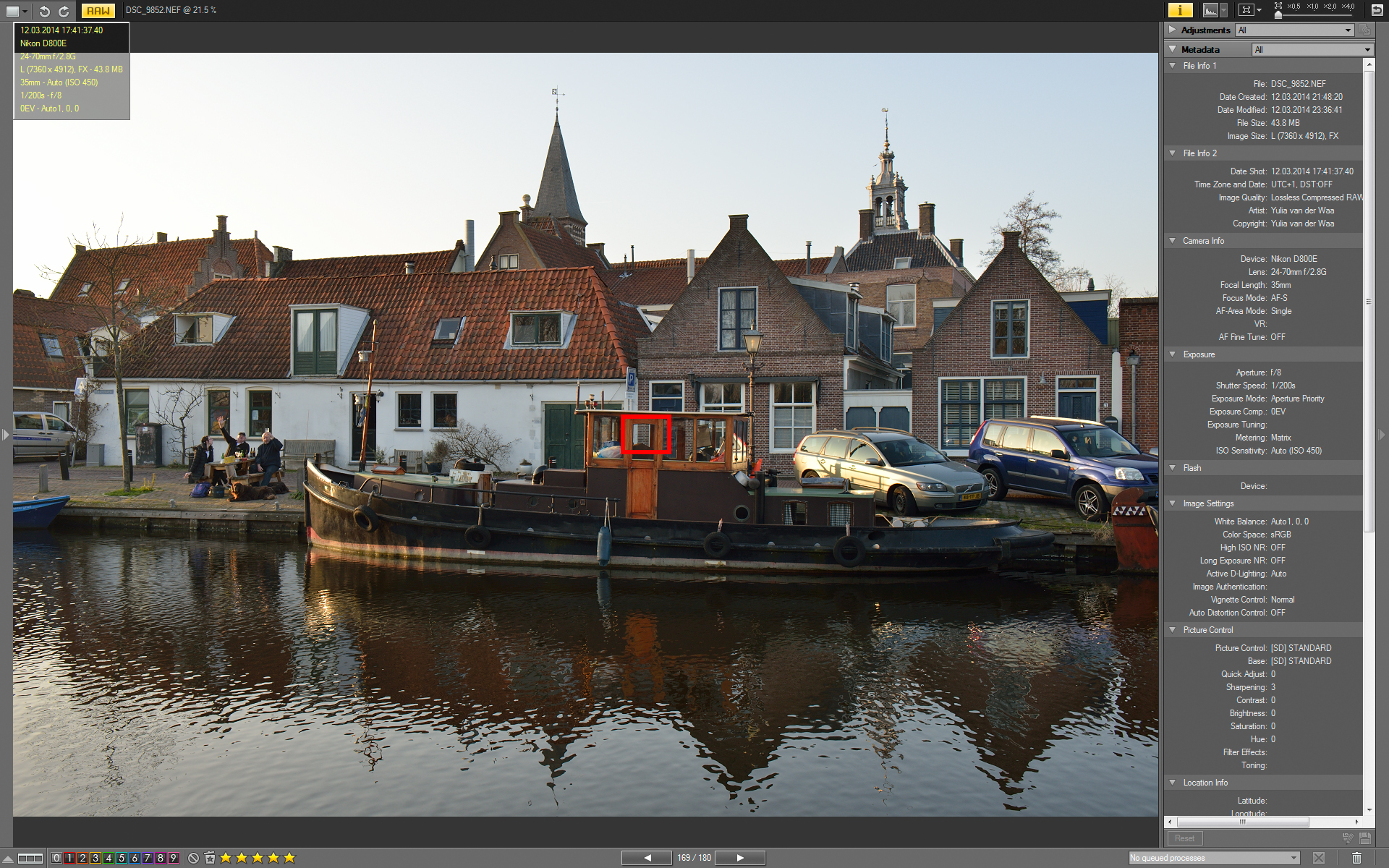

Как и обещала, делюсь картинкой с 24-70, которую я сделала вчера вечером с Ешкой.
35 мм, диафрагма 8, расстояние фокусировки - метров 15, наверно (до противоположного берега). На мой некапризный взгляд резкость вполне терпимая, хотя могло быть и лучше (снимала уже с парковки, второпях, ИСО 450, муж торопил, а мне хотелось успеть щелкнуть, пока мне махали рукой, не часто такое доброжелательное отношение случается) - http://img-fotki.yandex.ru/get/9827/365 ... 0ae76_orig
Да, все поправки, конечно, отключены:
Разумеется, с рук (1/200), хотя, наверно, нужно снимать со штатива, но я уже года три его не достаю. Мне нравится быть свободной от него. Хотя при этом я теряю в резкости, как на приведенной картинке, но меня такая резкость вполне устраивает.

-так ведь, на столе стоят бутылочки, они-то и сглаживают все острые углы!
