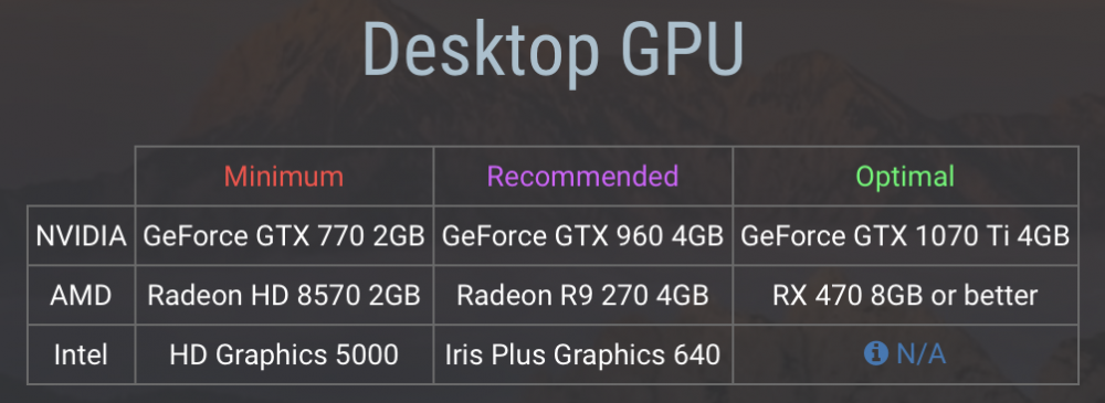

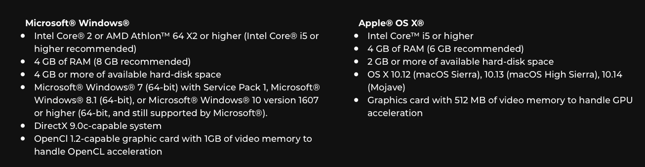

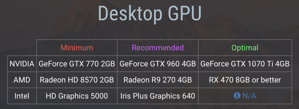

Исходя из своей же практики.
Сейчас это уже практически стандартное требование для графического софта, например, Топазы серии AI - https://help.topazlabs.com/hc/en-us/art ... 0026521591
Тот же ДхО: https://www.dxo.com/dxo-photolab/download/
То есть сейчас с 4 Гб едва вписываешься, а что будет через 3-4 года? Компьютер покупается не на один год.

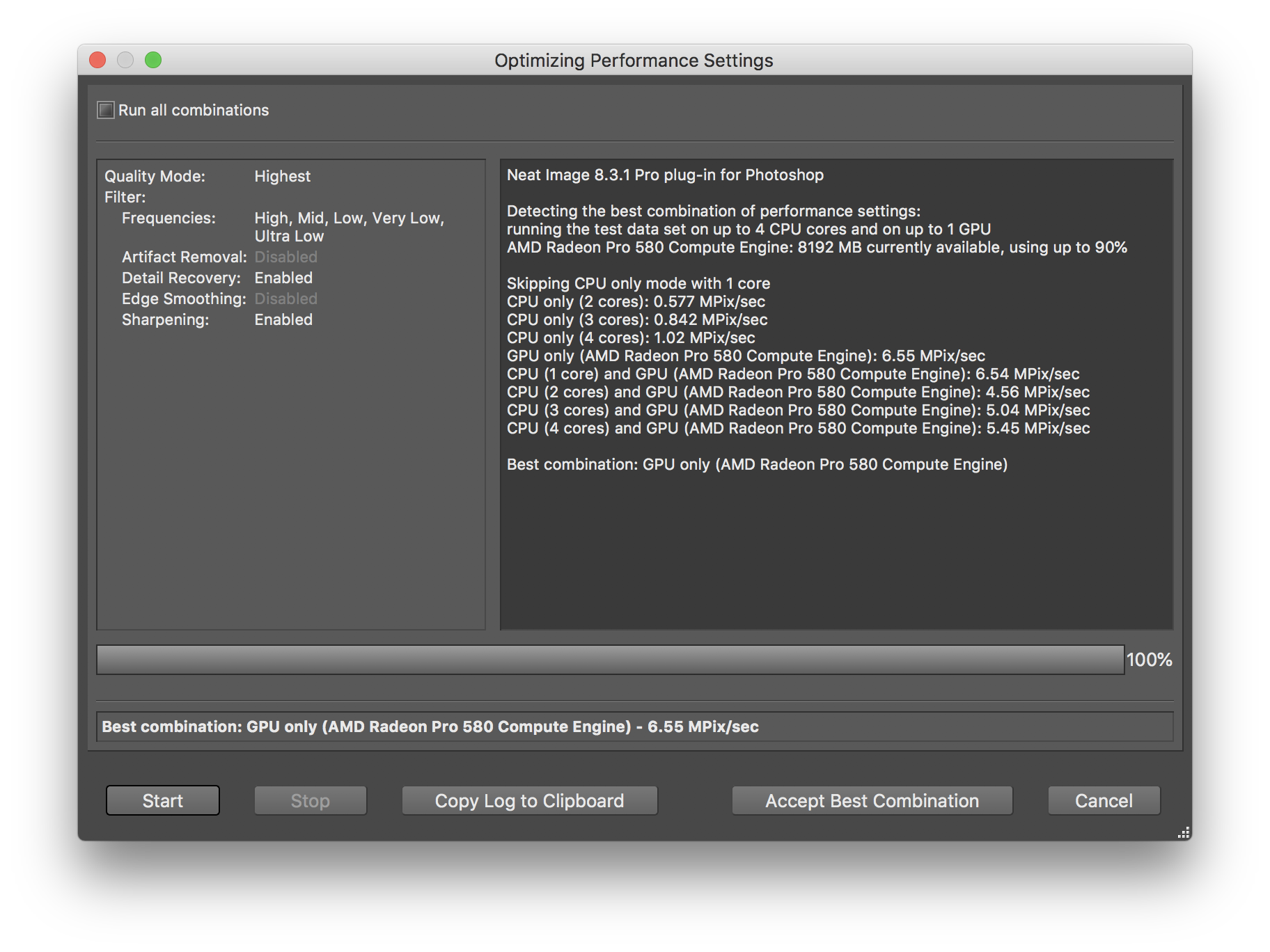

Так видюхи не обсчитывают картинки, они их только выводят. Видюхи нужны для обсчета игр в 3D. Но вам это не актуально. Вам надо просто чтобы видюха тянула нужное разрешение и была тихой. Вот и все к ней требования. )
Современные программы активно используют ресурсы видеокарты, часто в шумдавах и плагинах серии AI.
Посмотрите, насколько видеокарта оказалась эффективнее процессора в работе шумодава Neat Image:
Про Neat Image был не в курсе. Не пользую.
