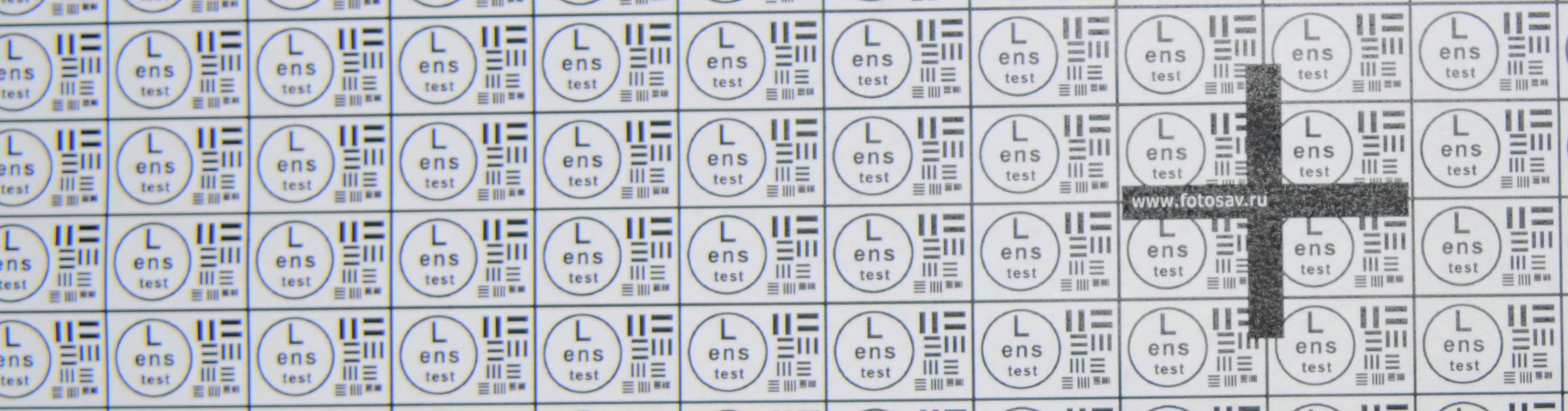

Вот скажите мне это нормально для Nikkor 24-70?

Эм, а что вы сделали? Что пытаетесь проверить?
Если резкость по кадру, то эту мишень нужно снимать строго вертикально, а не под углом. Если проверить фокусировку, то, по хорошему, нужна другая мишень smile

С фокусировкой там все нормально - по другой мишени делал.
У меня кропнутый фотоаппарат. С ФФ только такой снимок есть. Меня сильно смущает мыло и ХА по краям.

внефокусные части картинки могут хроматить, ну и нерезкие они т.к. не в фокусе!
Глубина резкости маленькая, а вы положили мишень криво, надо строго параллельно границе кадра. + еще м.б. кривизна поля влияют. Для проверки работыпо полю кадра ее надо снимать строго перпендикулярно оптической оси объектива, с рук это сложно обеспечить, да и со штатива надо точно выставлять.
А вообще, оптику "на коленке" сложно проверить, надо придерживаться строгих правил, иначе легко забраковать нормальную линзу по собственной неопытности.
То, что Вы привели и написали, в первую очередь ненормально для форума. dry Как прикажете воспринимать картинку? Что Вы хотели этим своим тестом хотели проверить? Что именно Вам самому не нравится?
1. То, как тестовая картинка (ее приведенный фрагмент) выглядит, наводит на мысли о том, что проверялось наличие фронт/бэк фокуса у объектива. С этой точки зрения (если фокусировка была на горизонтальную полосу креста) у объектива, похоже, все в порядке.
2. Если Вы хотели проверить разрешение объектива, то нужно было снимать со штатива и желательно со вспышкой. Как написано в EXIF приведенного снимка, вспышка не включалась, а выдержка 1/60. Судя по пятну нерезкости -- весьма заметная "шевеленка". Снимали без штатива?
Если проводятся какие-то измерения (тесты), то инструмент и способ измерения должны быть точнее, чем измеряемая величина. У Вас же все наоборот. Если хотите более содержательных комментариев, то делайте тесты аккуратнее (в и-нете полно информации, какие тесты и как следует проводить), приводите по возможности всю информацию о том, как и с какими параметрами вы этот тест делали, а также что именно Вас в полученных результатах не устраивает.
Опишите, пожалуйста, подробно, что и как Вы снимали, режимы камеры, объектива, расстояния и пр.
Вы умеете профессионально тестировать оптику?
99,9...% участников форумов и авторов статей по оптике не умеют это делать.

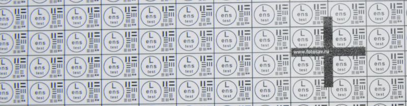

Спасибо за ответы. Полностью согласен про методику тестов.
На моем кропе тестовая мира строго перпендикулярно на фокусном 50мм(75) все нормально. Меньше фокусное не могу - вспышка встроенная дает тень.
Т.к. сюда не выложить более-менее нормальный полноразмер, выложу часть, снято со штатива со вспышкой. Кропнутым.
