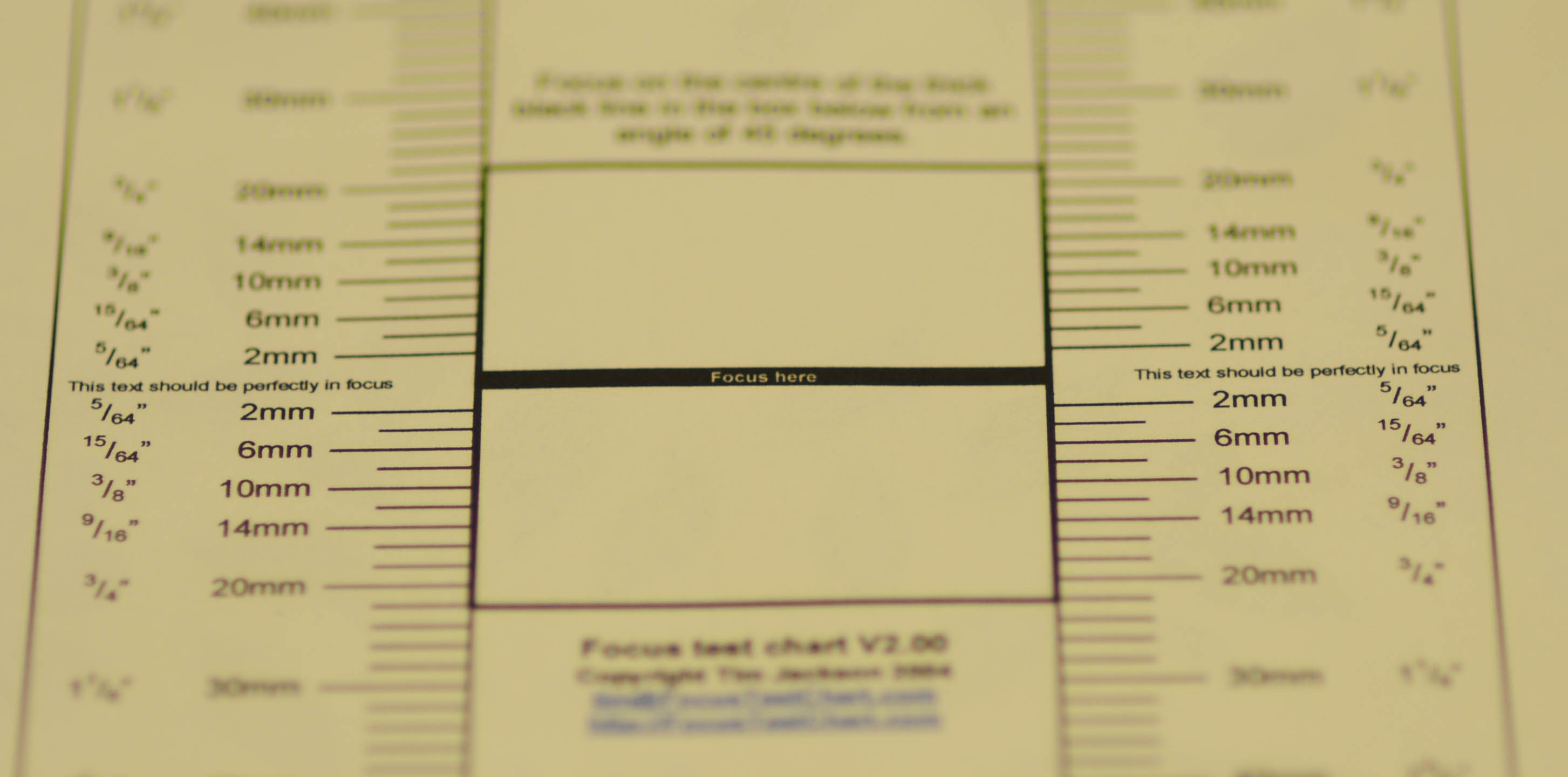

Так я извиняюсь, у меня не бэк а фронт фокус. Короче камера фокусируется ближе чем положено.
Выглядит это примерно вот-так:

ну тут поправки в плюс 3-5 за глаза я думаю
+18 слижком лихо

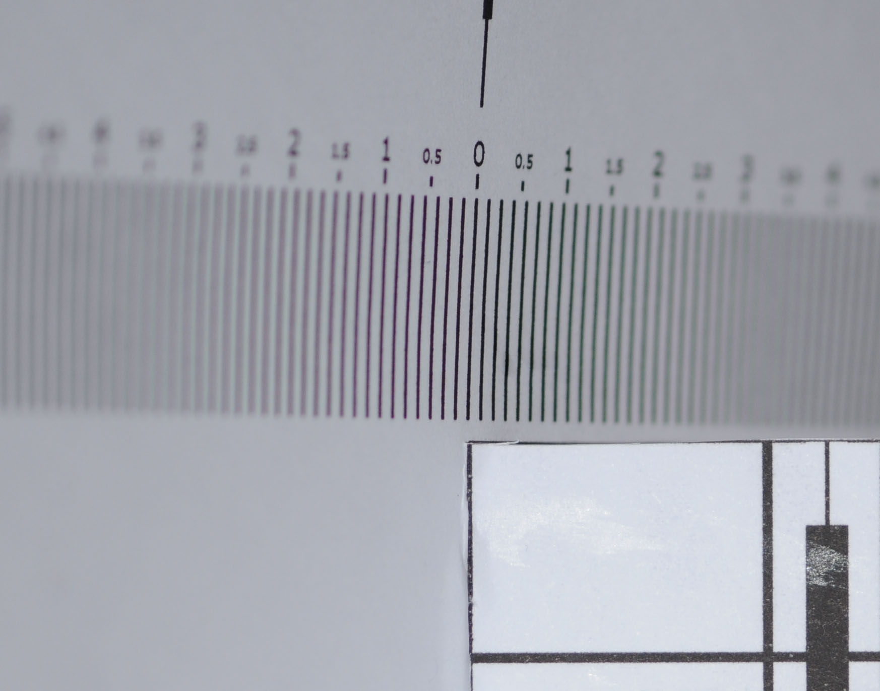

Вчера убил на это целый вечер. Точнее всего АФ работает на +15, ну может быть с минимальным бэк, по шкале на 0,5мм

Ну я не знаю, может-быть с моей камерой что-то не то?
Но поправка в 3-5 практически незаметно

вы попробуйте фотографировать не лист под наклоном, а лист расположенный паралельно матрице. по снимку на каждом значении поправки фокуса. потом выберете наиболее резкий. наклонный лист ИМХО все-таки может дать некоторую погрешность.
