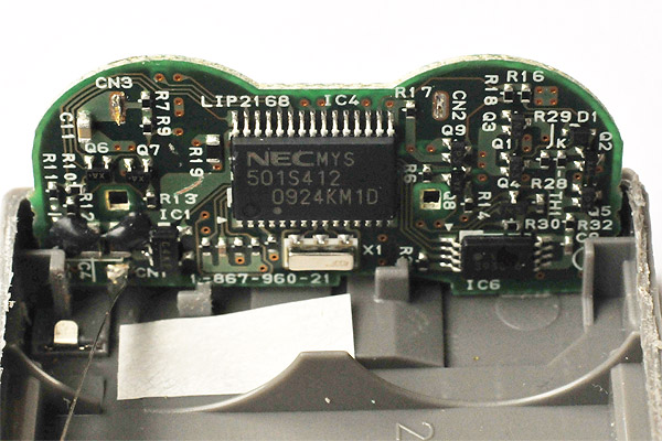

Не смотрел, какие названия на чипах, расположение элементов на обоих платах контролеров не совпадало полностью. Банки были "заводского" подбора.
Еще про технику безопасности. Вы можете повредить себе руки и глаза, если замкнете там, где нельзя.
Я все проделал в познавательных целях. С экономической точки надо просчитать, сколько можно заниматься ремонтом изделия, который (не оригинал) стоит примерно 10 $.

Узнал, что для перепрошивки контролера надо выпаять чип, (эту 40-ножку на фотке), иметь программатор и программу, поддерживающую такой чип... Да ну его...

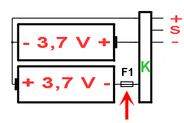

Но надо знать, где этот предохранитель в SMD исполнении. dirol
Читал, что ключ на полевике тоже может отказать.

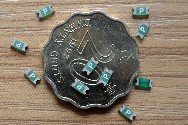

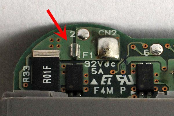

Нашел этот предохранитель. Он пробит. Его длина примерно 1 mm. Что делать?
мимо шел
Сообщения: 410
Зарегистрирован: Вт окт 06, 2009 18:22
Re: Внутреннее устройство EN-EL3e
Сообщение мимо шел »
Если по русски smile то просто запаять одну жилку из провода. Обычно если схема исправна то ничего особо страшного, иногда сами предохранители бывают плохие.

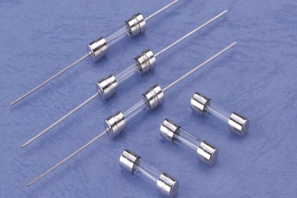

Попробую аккуратно раздавить керамический или стеклянный предохранитель на 5А и припаять провод оттуда.

У смд предохранителя есть такой немаловажный параметр как время срабатывания, риск благородное дело, но вопрос в выборе новый АКБ или ремонт фотика smile
