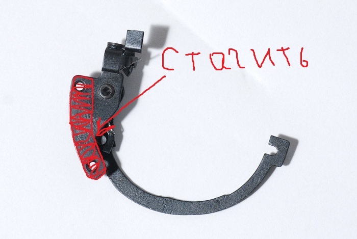

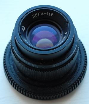

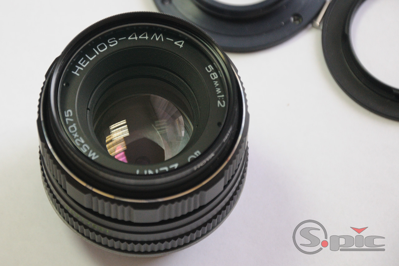

Ребята Вы грамотные ...очень понравились ваши переделки ...приятно читать вас рукастых и смотреть ....у меня большого толку нет переделать - попробовал один из Гелиосов 44-2....не разбирал на заглушку (которая идет на фотики) приспособил -но нет бесконечности ....конечно есть Гелиос 44М-4- смотрю на него - в нем прыгалка - а на никоне уже диафрагму не сделаешь...вот прочитал здесь в форуме и сделал Вегу на клей и на заглушку...на большее не способен

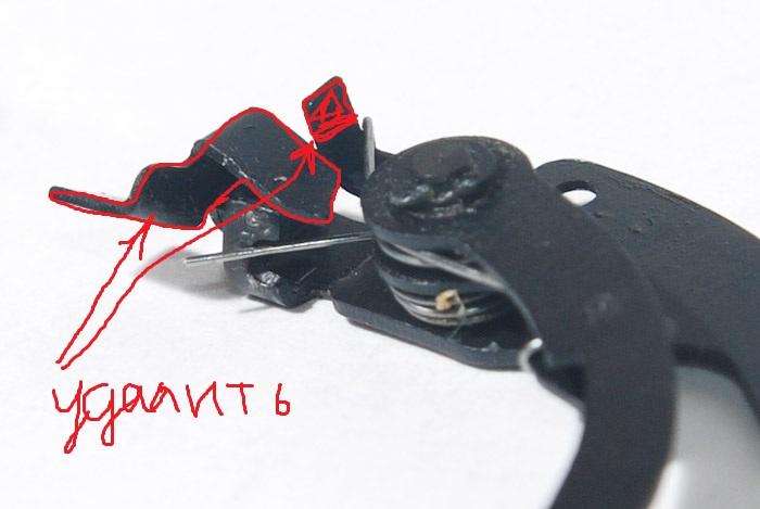

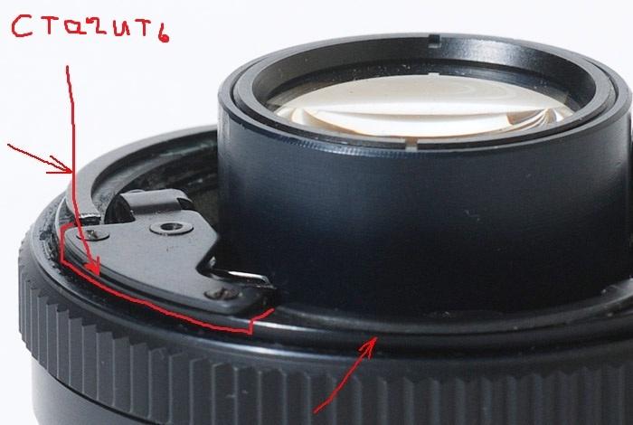

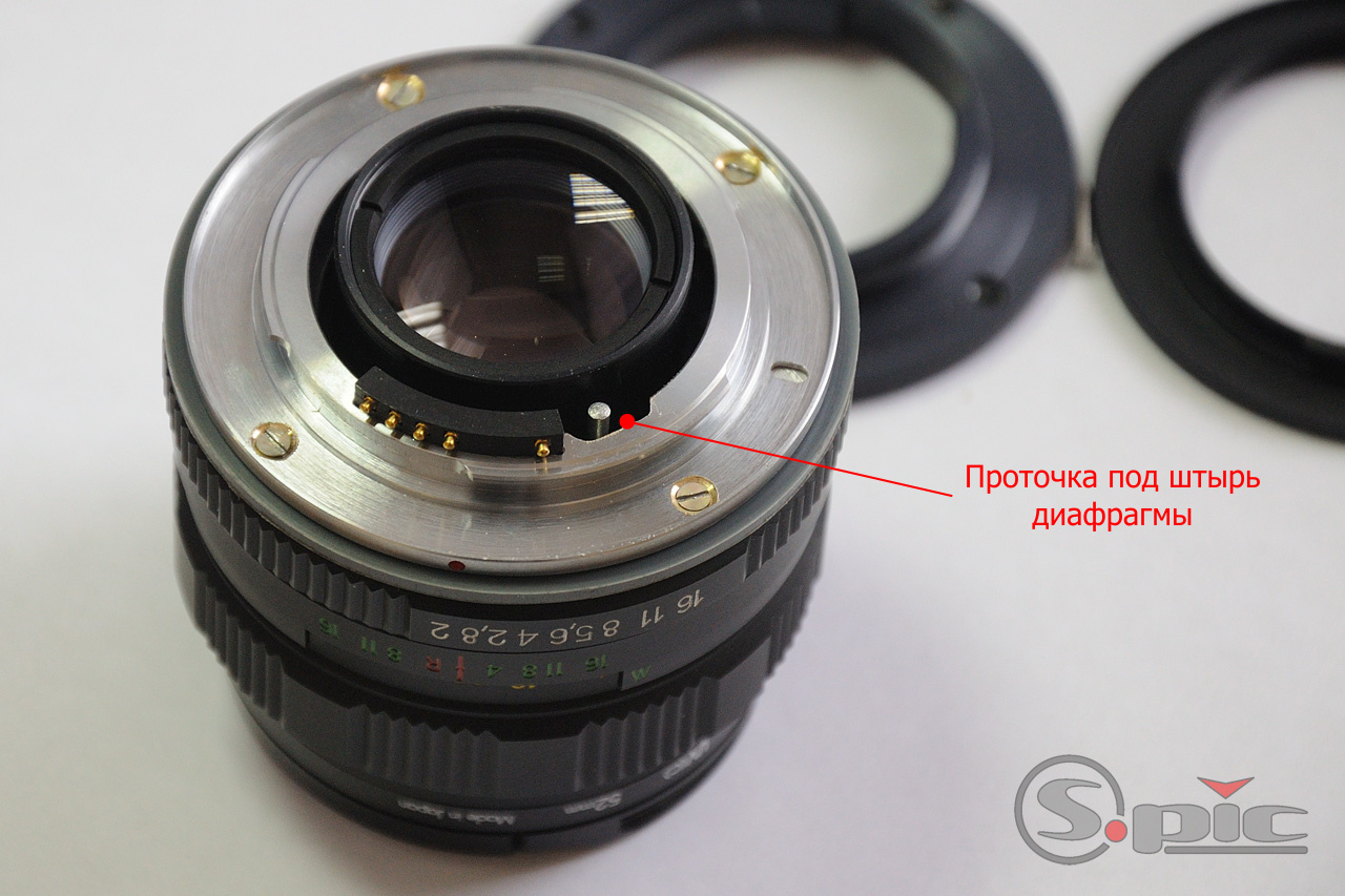

а у вас не было проблем с выпирающей частью начала поводка диафрагмы? она же выпуклая. у меня она упирается в переходник. я попытался толстым сверлом сделать углубление в переходнике в этом месте и в итоге сделал дырку в нем(

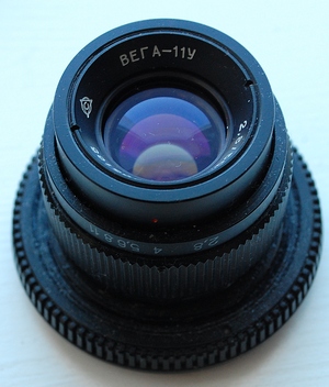

Добавлю примеры фоток на переделанные объективы из 1ого поста:
Зенитар-М
Зенитар-М
Гелиос-44М-7
Гелиос-44М-7
Гелиос-44М-7

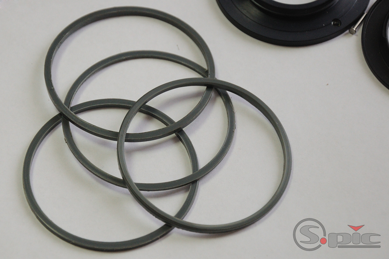

из полипропиленовой трубы с внутренним диаметром 58-58,5 мм было вырезано кольцо толщиной 2-2,5 мм и установлено за кольцом диафрагмы на объективе, чтобы избежать его болтание и закрыть щель.
А точно труба должна быть 58 мм? И где такую найти? Я прошелся по сантехническим магазинам, на меня только глаза вытаращили, нет таких размеров. Только на 50. Взял соединительную муфту, там расширение с обоих концов вроде пошире, но пока еще не пилил. Сверху прикинул, вроде подойти должно, но там не 58 мм точно.. там меньше.

Баюн писал(а): Пн мар 10, 2014 22:33
Труба была именно такого диаметра, я нашёл у знакомого, который собирает установки для очистки воды.

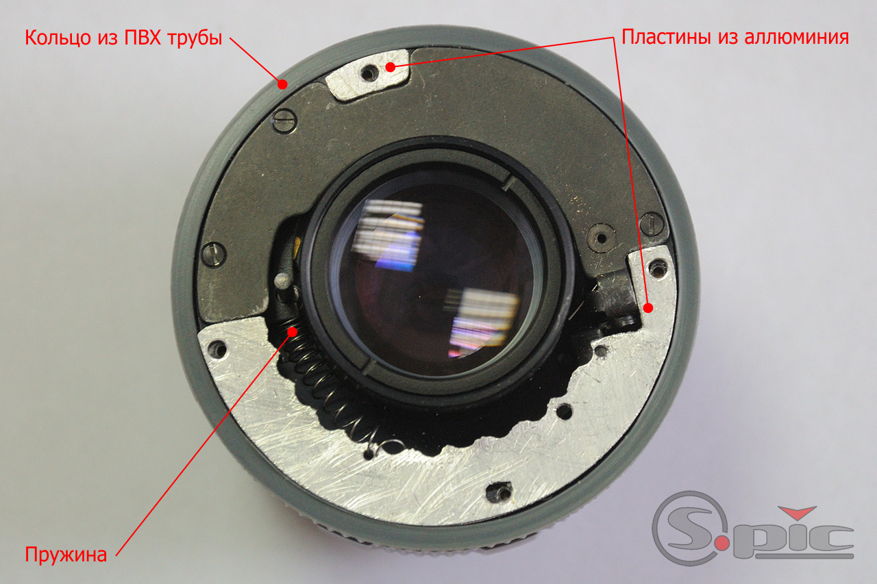

S.PiC писал(а): Ср фев 15, 2012 09:40

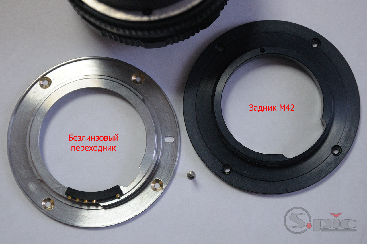

Перед тем как была начата переделка Гелиоса 44, была изучена и взята за основу тема "Битва за бесконечность" и заказан безлинзовый переходник с одуванчиком Лушникова на www.filmprocess.ru.
Понадобились следующие материалы и инструменты:
- объектив МС Гелиос-44М-7 (или другая модификация Гелиос-44М-Х)
- безлинзовый переходник
- сверла на 2,2 и 4,5
- металлическая (алюминиевая) пластина толщиной 1мм
- мягкая пружинка от шариковой ручки
- кусок полипропиленовой трубы с внутренним диаметром 58-58,5 мм
- напильники/натфили
- часовые отвертки
- дрель
- плоскогубцы
Порядок работы:
- открутил 4 болтика и снял задник М42 с объектива
- накрутил переходник-адаптер на задник и прямо через него сделал отверстия диаметром 2,2 в переходнике
- раззенковал отверстия на переходнике со стороны байонета (ВАЖНО!) сверлом 4,5 мм так чтобы шляпки болтиков целиком утопились в металл и не царапали байонет камеры - для этого использовал шуруповёрт, которым крутил сверло против хода сверла, чтобы не испортить случайно переходник (операция заняла больше времени, но дала 100% результат)
- из аллюминиевой пластины сделал 2 установочных площадки (как лекало использовал снятый задник объектива М42) площадки нужны для ровной установки переходника и отсутствии щелей
- приспособил пружинку от ручки для регулировки диафрагмы, зацепив кончик пружины за установочную площадку (с помощью этого можно регулировать закрытие диафрагмы с объектива)
- из полипропиленовой трубы с внутренним диаметром 58-58,5 мм было вырезано кольцо толщиной 2-2,5 мм и установлено за кольцом диафрагмы на объективе, чтобы избежать его болтание и закрыть щель.
- после предварительной сборки было установлено, что при значениях фокусировки выше 2,5м штырь диафрагмы упирается в наплыв адаптера - в нем была сделана проточка напильником
Вуаля! Переделка объектива на бесконечность под Nikon ОБРАТИМАЯ и заняла около 4 часов времени.
Объектив, совсем не удивив, показал себя резким прямо с открытой диафрагмы. Бесконечность появилась!
P.S.: мне очень нравятся советские стекла: их рисунок и конструктив (не пластиковые объективы на которые даже страшно посильнее навернуть светофильтр).
P.S.S.: Буду очень рад, если кому-то моя статья поможет и приобщит к прекрасному)
