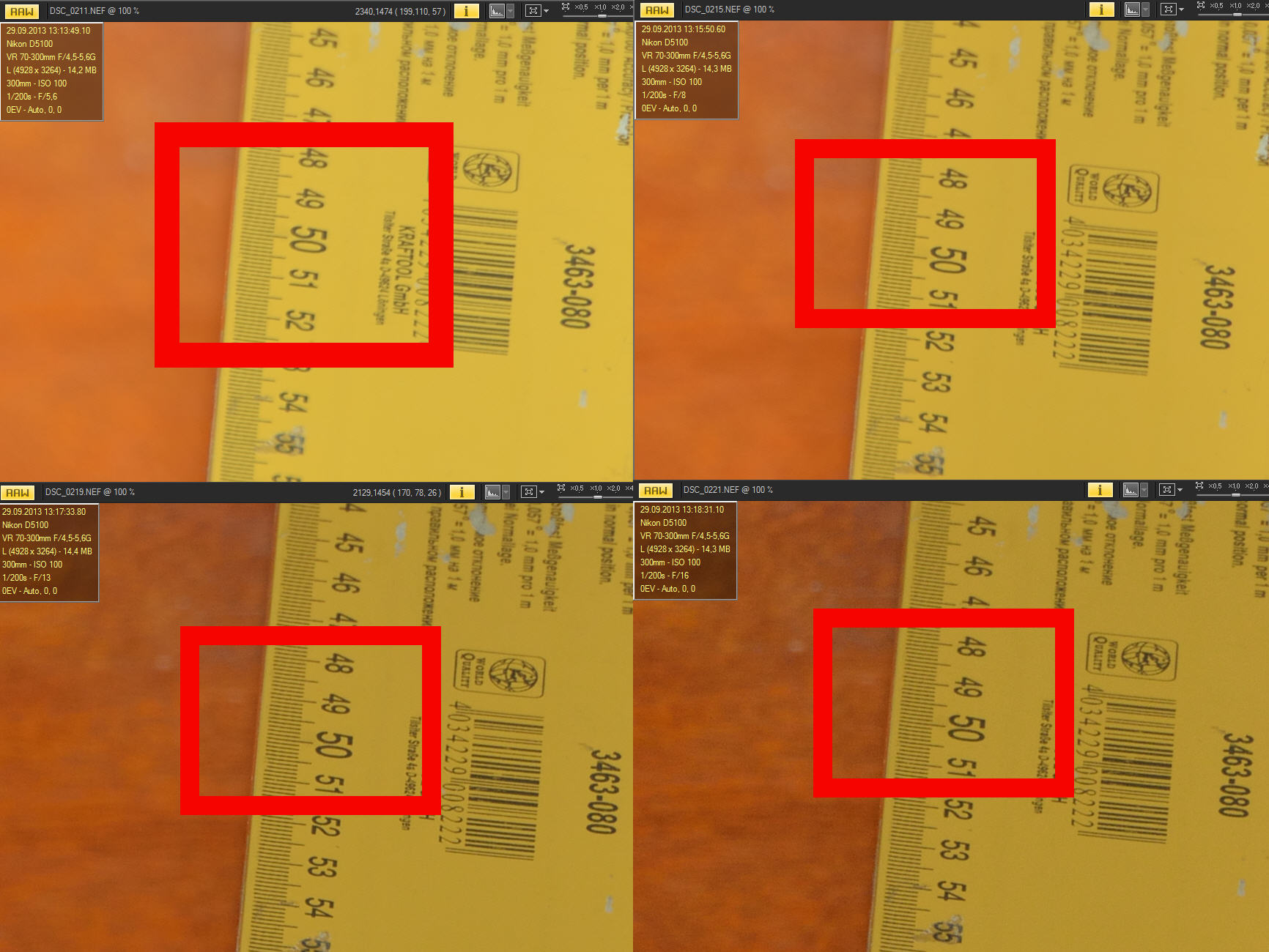

Re: D7000 и 70-300 ED F/4,5-5,6 Проблемы с резкостью.
Сделал вот такой тест, версия с промахом автофокуса снимается.
Снимал со штатива, с автоспуском. Стаб был включен, может быть и напрасно.
По результатам,КМК, нормальная резкость с f13, до этого - мыльновато, на мой дилетансткий взгляд.
Хотелось бы узнать мнение уважаемых форумчан
Очучение, Андрюх, что именно стаб "помог".
"Потерял" как-то тему - про влияние стаба не прочитал. Планирую еще раз тест сделать.
