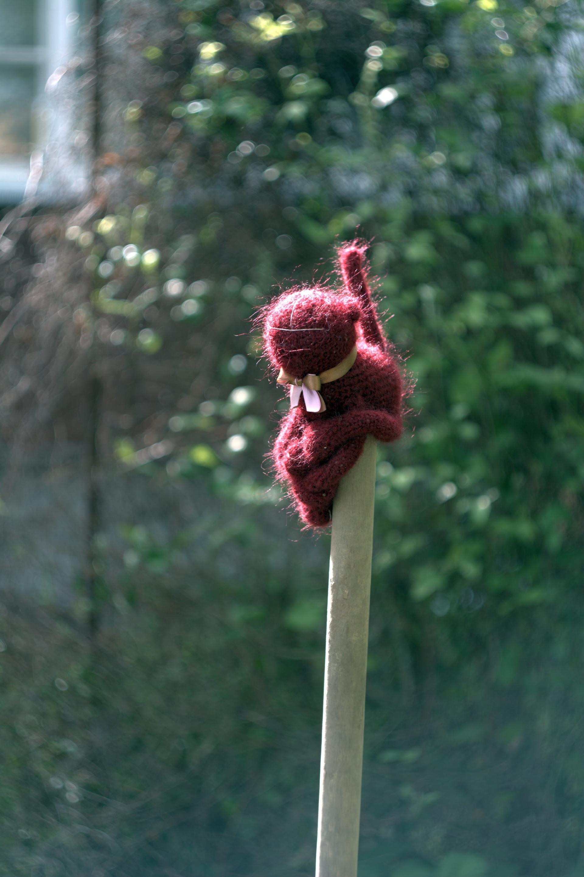

Re: Гелиос-44-2 переделка на Nikon
Гелиос-44 "зебра" на открытой + D90, линзоблок выкручен

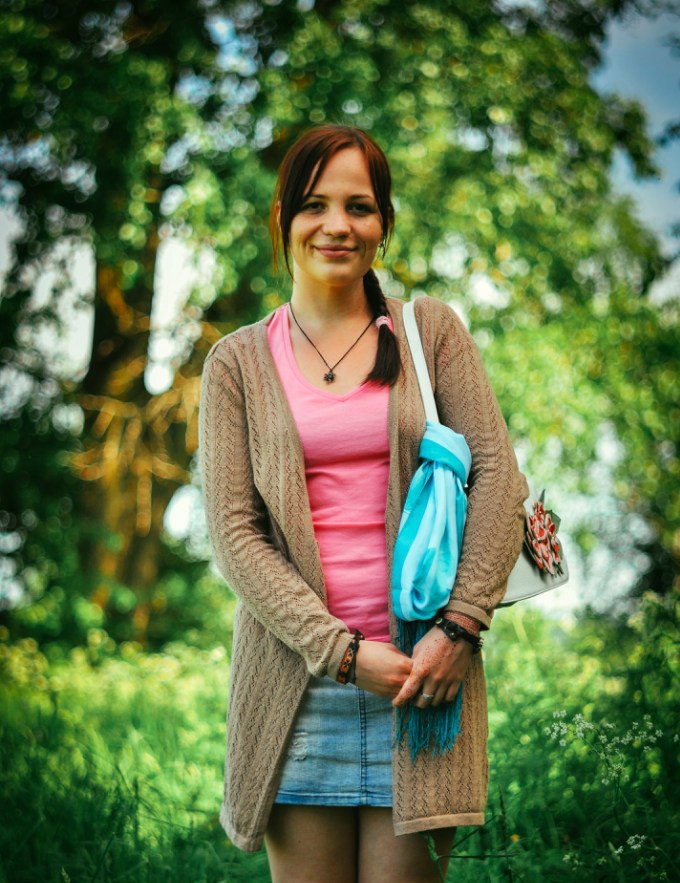

D7100+44М-7 /2.8 Обратите внимание, на моём кадре менее контрастные детали.
