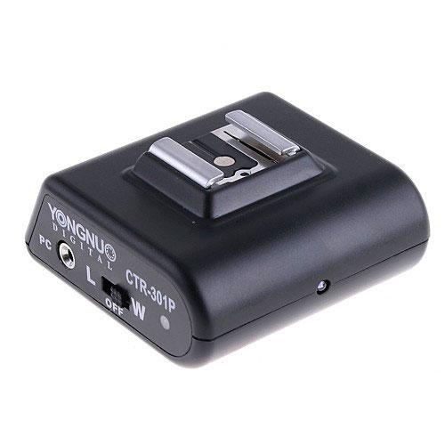

Отписываюсь, как и обещал.
Идея оказалась плохой...
Как и говорили здесь, все-таки получился слишком большой временной лаг связки светоловушка-синхронизатор-камера. Все это работает только если подряд идут несколько ярких, мощных молний. Тогда первая запускает процесс, и следующие остаются в кадре. В ином случае камера просто не успевает в нужный момент открыть затвор
Возможно, с другими моделями синхронизаторов что-то и получилось бы, но скорости "кактусов" здесь определенно не хватает. Так что будем снимать по старинке, на длинных выдержках)))
Возможно это еще и происходит от скорости синхронизации. 1/250 все же мало чтобы поймать молнию. Я думаю на 1/4000 или 1/8000(если позволяет камера)можно запросто поймать молнию.
Не стоит останавливаться на достигнутом. Лаг лагу рознь. Можно попробовать высокоскоростные синхронизаторы.
Можно еще попробовать фото резистор подцепить. Есть готовые решения от китайцев для системы Ардуино. На них можно регулировать порог срабатывания.
Но и здесь есть одно но, возможно удастся поймать молнию, но проэкспонируется только она и местность которую она осветит.
