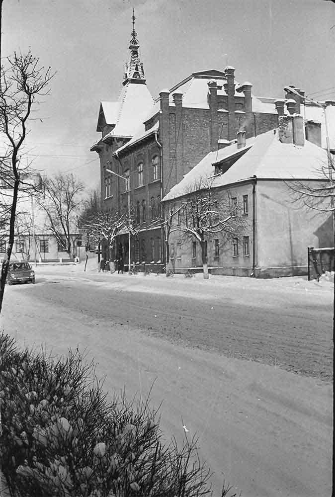

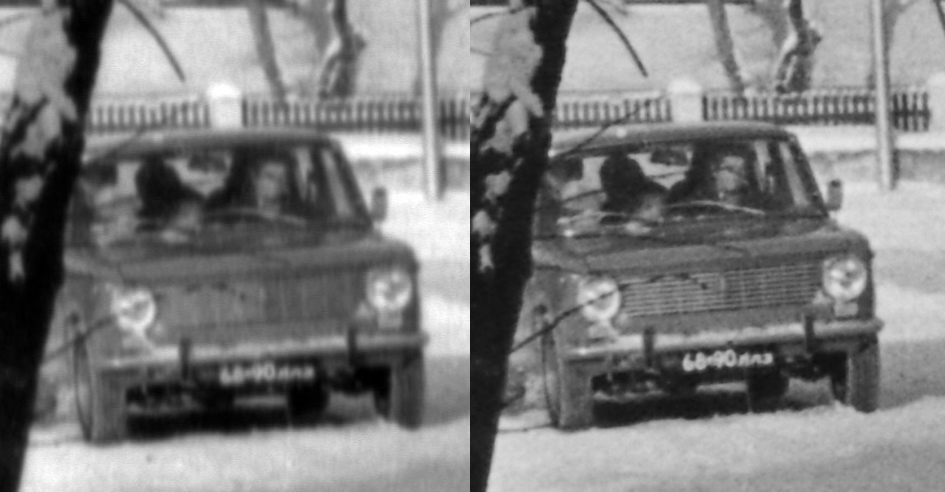

У фотобумаги меньше динамический диапазон, если сравнивать с пленкой.
Кроп: слева - планшетник, справа - плaстек. И весь кадр. (Смена 7 или 8). smile
whs
Сообщения: 2740
Re: Сканер для фотопленок
Сообщение whs »
aaa писал(а):
whs,
Похожие результаты с планшетником и ES-1 при копировании пленки.
Не понял только, пластеком сканировали отпечаток?
Аморально устойчив.
