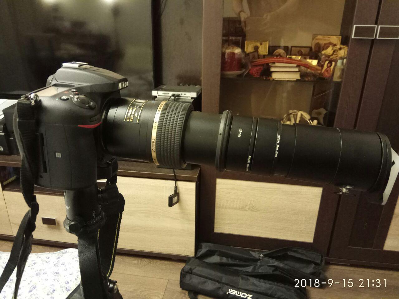

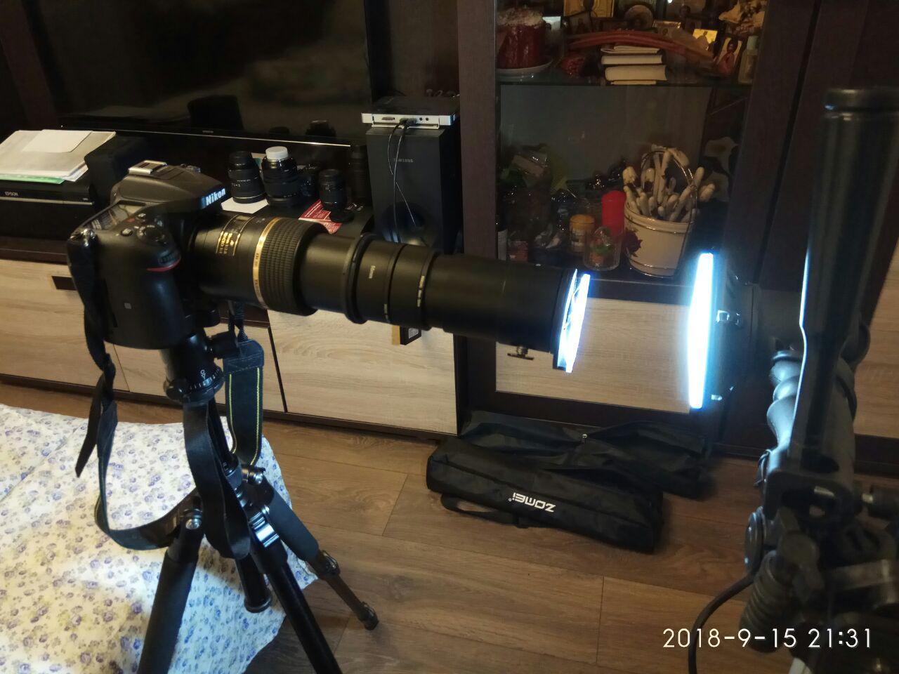

Довольно бюджетно и быстро, если объемы не большие)). ES-1 и металлические бленды и понижающие кольца с Али, это если макрик фокусного, больше рекомендованного.

С ES-1 на ФФ рекомендованы 58-60 мм макрики. 58мм старенький никон, в р-не $100 на ибей, 60ка по-дороже. Я пользуюсь тамроном 272, так сложилось. Из-за его 90мм прходится отодвигать по-дальше адаптер, для этого использовал металлические бленды, на Али их валом, стоят не дорого. На фото их 3шт, из-за того, что кроп использую. Т.е. две бленды по 29мм длиной и одна 40мм. Резьбы на них: внутренняя 58мм, сочетается с одним фрагментом ES-1, внешняя резьба опциональна, заказывается нужная. На тамроне резьба под фильтр 55мм, соответственно нужно кольцо с 55мм на резьбу под купленную бленду, у меня бленда с нужной рзьбой. ES-1 рассчитан на макрик с резьбой 52мм, поэтому еще колечко с 52мм внешней на 58мм на внутреннюю на бленде. ну и если несколько бленд, то внутренняя резьба у 55мм и 52мм бленд всегда (в моем случае) 58мм, а внешняя выбирается по вкусу и необходимости. Как то так.
