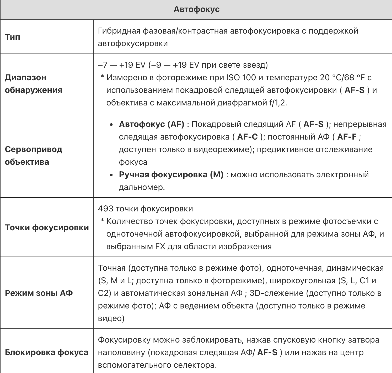

Re: Отличия в фокусировке D850 vs Z7II
ForwardLooking писал(а): Чт апр 20, 2023 11:05
Цифры:
- в d850 выше чувствительность на 1ev чем у d750
- у z6ii выше чувствительность чем у d850 на целых 2ev - шаг в 1ev это достаточно ощутимо в работе.
Вы цифры с офсайта взяли? А заметили, что там стоит звездочка со сноской, что такой результат касается только оптики со светосилой 1.2? И в режиме AF-S.
Я проверяла тоже, но на практике, и чувствительность в темноте у D850 и Z9 мало различается. Есть небольшая разница в режиме Star light (он есть только на девятках), но фокусировка очень медленная и одноточечная, реально будет работать только на самых светлых фиксах. А автофокус z7 затыкается даже в сумерках, если на камере стоит зум со светосилой 4.
Чувствительность фокуса на зетках очень сильно зависит от светосилы оптики и выбранного ИСО. ИСО должно быть базовым, то есть для достижения такой чувствительности фокусировки в темноте нужно снимать на минимальном ИСО на длинющих выдержках со штатива . Для зеток заметна разница даже между светосилой 1.4 и 1.8.
Виктор. писал(а): Чт апр 20, 2023 12:03
В Z8 минус 9 обещают https://www.nikon-rumors.com/nikon-z8-r ... early-may/
10 дней осталось подождать smile
Так и у z9 в техданных стоит столько же, а толку-то для реальных условий и сюжетов…
https://onlinemanual.nikonimglib.com/z9 ... 00_27.html
