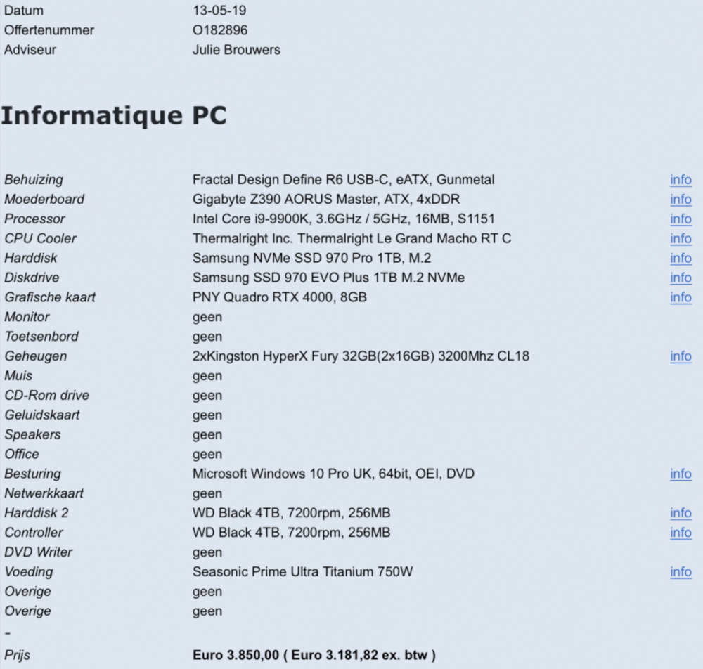

Понимаю, вопрос холиварный, но какую матплату порекомендуете (из личного опыта) из надежных и беспроблемных: - принимающих сразу 3 шт PCI-SSD NVME, и имеющих четыре слота для ОЗУ? Гигабайт можно брать любой удовлетворяющий формальным требованиям?
На моем компе стоит Z390 AORUS MASTER (от Гигабайта), к ней можно подцепить 3 штуки SSD NVME (у меня стоит две) и 6 HDD (у меня стоит 3, сначала было две, но в прошлом году добавила дополнительно 16 ТБ Gold WD).
Плата старая, но и компьютер тоже почти пятилетний, однако до сих пор бодро пашет с 45-Мп НЕФами и большими панорамами, и менять или апгрейдить его пока нет потребности.
ЗЫ Определить конфигурацию мне помог уважаемый Мозгляк, за что я ему очень благодарна, он учел малейшие нюансы, особенно настаивал на качественном питании. Комп собирался с запасом лет на пять, он и еще столько же будет актуальным ( с моими камерами). Если только видяху обновить.

Julysha писал(а): Пт авг 18, 2023 22:31
Хм... В параллельной теме мне ответили, что видеокарта на Photoshop практически не влияет. А это, насколько я понимаю, самая ресурсо-затратная программа по обработке фотографий.
Автор темы собирает комп на базе AMD,у Вас Интел.(причём здесь Интел?)
