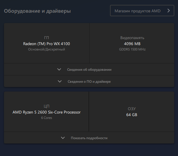

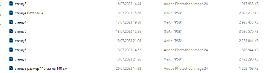

- MUR
- Сообщения: 12766
Re: бюджетный комп для фотошопинга в 2023-м году - AMD Ryzen 5 или 7?
Топазом не пользуюсь (и вообще н разу не использовал) но...Вот такой конфигурации AMD хватает чтобы легко обрабатывать в Фотошопе например файлы такого объёма (стенды для музея размером 70*140 см и 250* 120 см. с 300 dpi) со 128 слоями.
