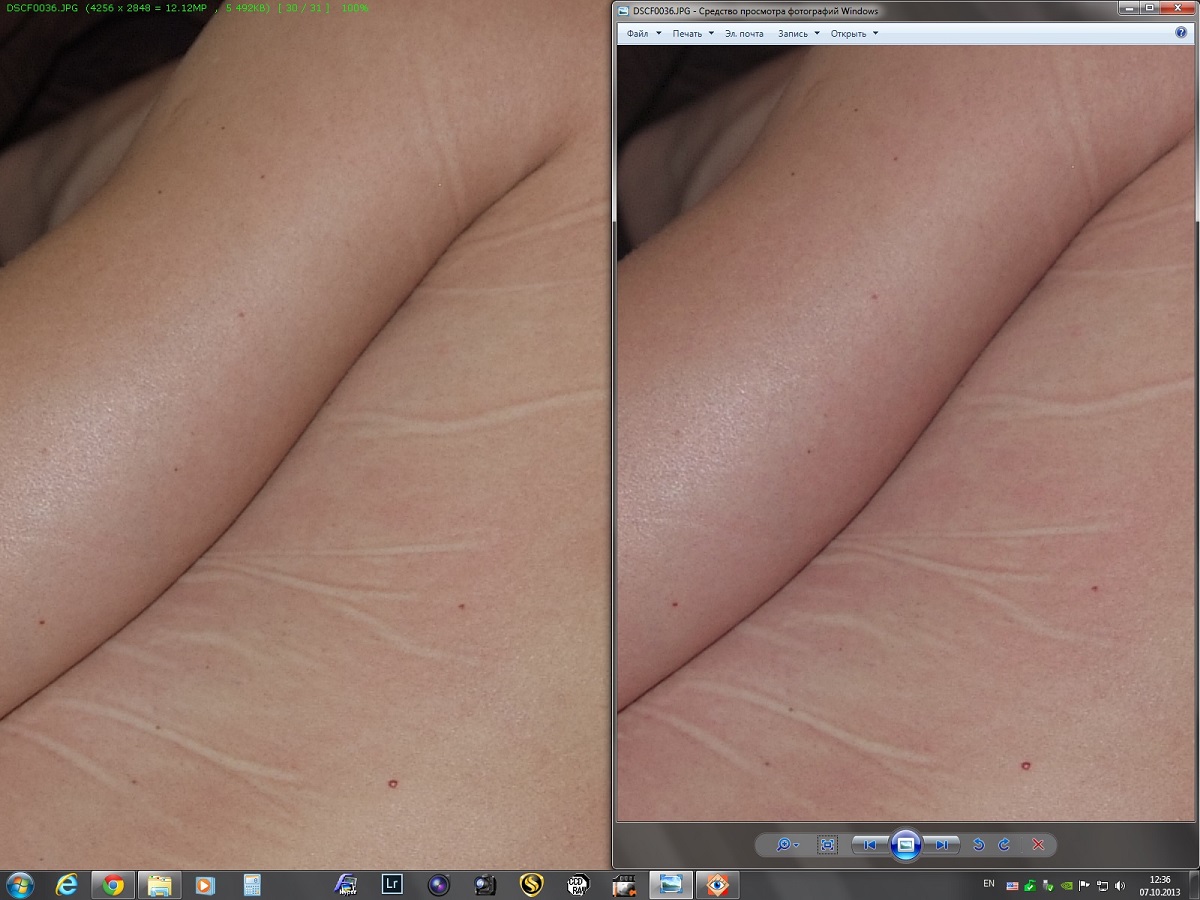

Специально переключился на винду:
если теперь просматривать скриншот в FS то цвета правильные как естьна экране. Желтый FS слева и нормальный windows/все редакторы.
при открывании скриншота в просмотрщике windows на правой красноты появилось больше, а левый так как у меня изначально кожа и показывают все редакторы.
