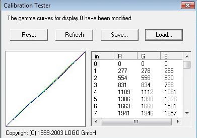

При подключении разных профилей первой программой и при нажатиии refresh в этой, цифры и кривая меняется (правда не понимаю, что это означает). Значит получается все нормально?Julysha писал(а): Ср май 17, 2017 17:25
Есть еще один момент - LUT в видеокарте не очень точно построена, либо корректировки кривой очень большие. Поставьте утилиту Calibration Tester, она бесплатная от X-Rite http://www.xrite.com/service-support/do ... lut-tester. Сразу увидите, загружена ли таблица в видеокарту, и как выглядит кривая.
