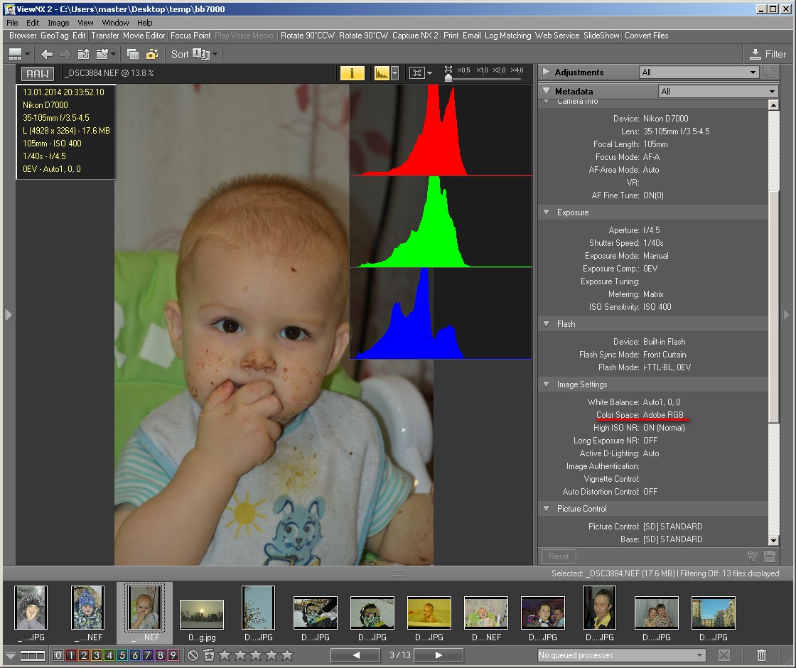

Ну я кстати тоже столкнулся с неверной работой камеры при определении ББ.
У меня все снимки валит в зеленую сторону. Как пример вот пара-тройка фотографий, показывающих суть проблемы (настройки ББ авто1, точная настройка на нулевой точке)
валит ББ при разных условиях освещения. Так же как и человеку, открывшему тему, сервис центр Никона говорит, что все в порядке. Двухкнопочный сброс и обнуление пользовательских настроек проблему не решают.
самое веселье, что у камеры истекает гарантия 21 января, и сдается мне что проблему будут решать уже после окончания сроков гарантии за мои кровные... Неприятный осадочек...
з.ы. забыл сказать. Камера Д7000

Что это - камерный жпег? Или...(?)
Почему спрашиваю: все NEFы D7000, D800, D600 конвертер Rawstudio (коим я часто пользуюсь) открывает именно такими зелеными (с настройкой "ББ камеры")... Ясно, что это не вина камер Nikon, а недопонимание формата NEF редактором. Выложили -бы файлы для наглядности, а не превьюшки.

да, это камерный jpg без обработки. ща архивчик залью...
upd. вот архив. примеры Вес около 100мб. Внутрикамерные jpg и пара неффок для наглядности.
З.ы. я не профи, камерой пользуюсь в любительских целях, но практически исключаю, что такая ошибка в цветах вызвана моими кривыми руками. Сравнивал с д90 на одних и тех же параметрах - небо и земля. К сожалению фотографии не сохранились те...

bmaster писал(а): Чт янв 16, 2014 12:27
тащу, интересно равы глянуть, первая мысль была АдобРГБ

bmaster писал(а):
Ну я кстати тоже столкнулся с неверной работой камеры при определении ББ.У меня все снимки валит в зеленую сторону. Как пример вот пара-тройка фотографий, показывающих суть проблемы (настройки ББ авто1, точная настройка на нулевой точке)
кажется я был прав, выделенное зачем?
Что касается некоторых зелёных джпегов, в пространстве sRGB, возможно им профиль был назначен насильно, в каком-нибудь софте. Поставьте в камере sRGB. Раву всё равно, во что Вы его отконвертируете потом (нет в раве никакого цветового пространтсва, а то что видите - превьюха, записанная туда камерой, а не результат демозаика), а камерный джпег на выходе может удивить.
