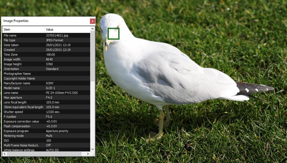

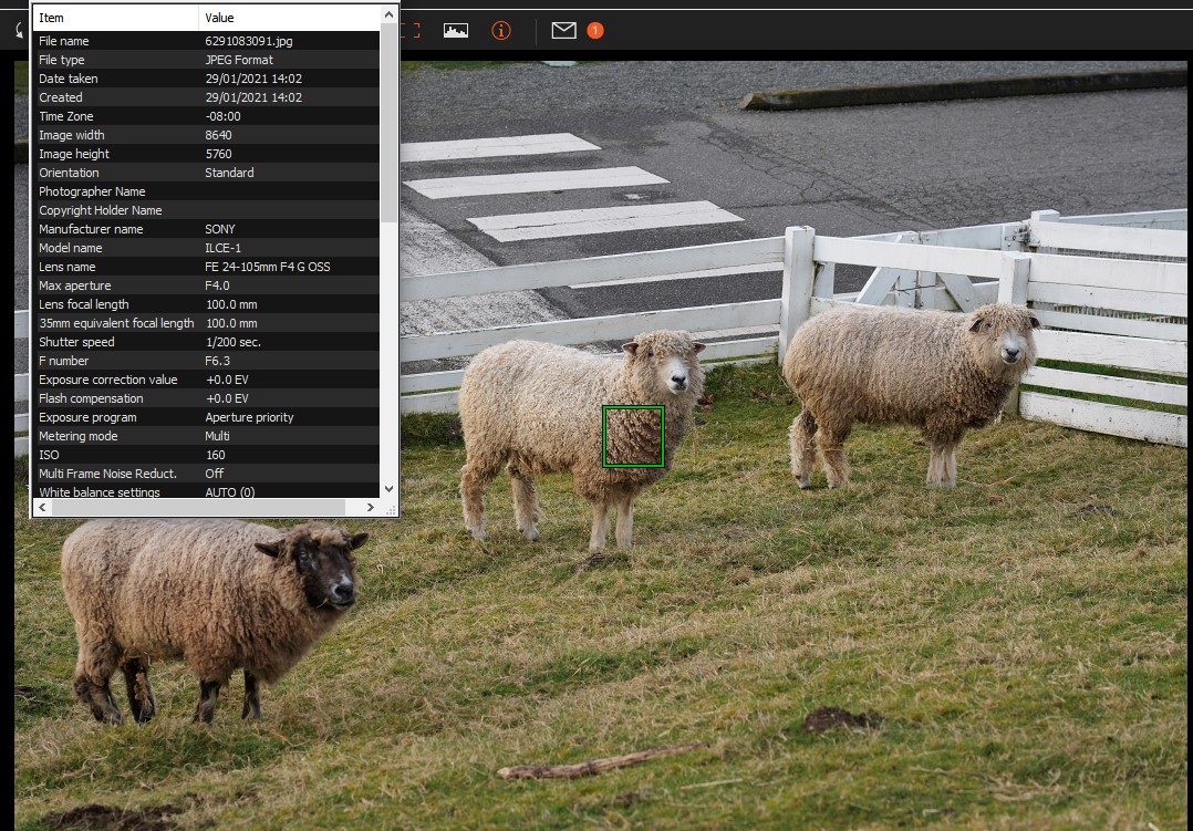

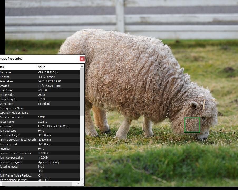

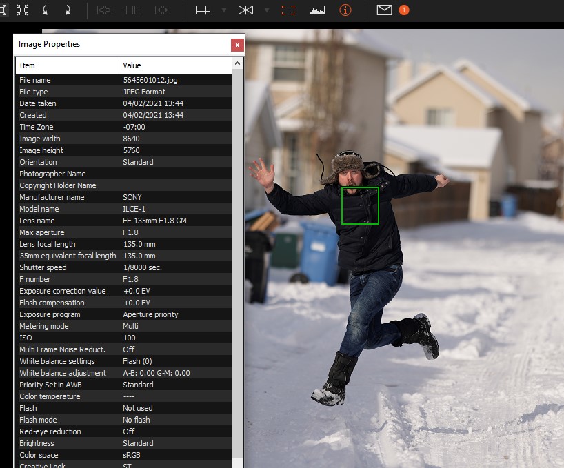

По поводу новых технологий АФ БЗК, т.е. технологий, основанных на ИИ.
Понятие точки фокусировки по сути утратило всякий смысл. Это обусловлено, в том числе, обилием точек АФ у Сони и Кэнона.
У Сони понятие точки фокусировки заменено на понятие области фокусировки. Область фокусировки может иметь разный размер, но область любого размера, если она не совпадает с целым кадром, можно перемещать по всему экрану. Камере можно указать, на что фокусироваться в данной области. У А1 это человек, животное, птица. А также потребовать, если необходимо, искать глаза (у человека, животного, птицы). Если тип объекта не задан, камера сама решает, на что фокусироваться в выбранной области.
Замечательная фишка в том, что размер области фокусировки и ее положение в кадре не влияет на зону слежения. Камера будет следить за выбранным объектом по всему кадру. Т.е. даже областью фокусировки не надо гоняться за объектом фокусировки. Достаточно сразу направить область фокусировки на объект, активировать АФ со слежением (полунажатием кнопки спуска, например) и скадрировать желаемым образом.
В серии при съемке динамики, если камера теряет объект, она его постоянно пытается найти. Когда находит, вновь его начинает вести.
