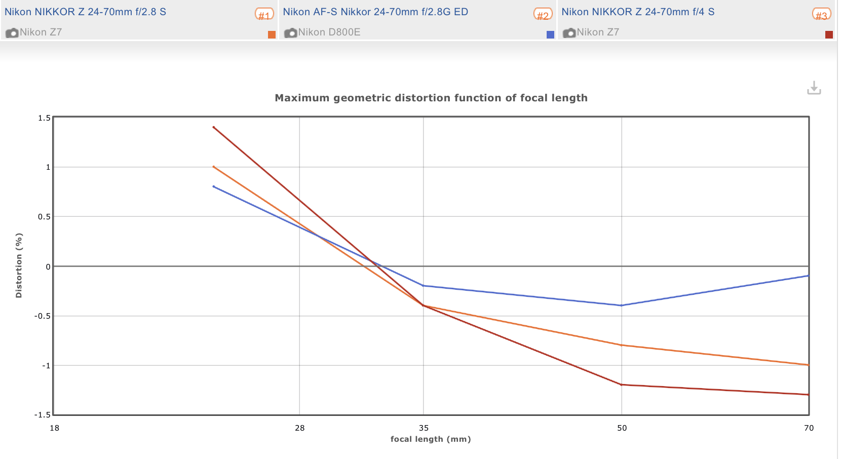

Я очень редко правлю дисторсию, обычно она не мешает, за исключением тех сюжетов, когда на краях кадра расположены прямые линии.
В камере и в никоновских и адобовских конвертерах правка дисторсии родной z-оптики неотключаемая, она происходит на автомате, поэтому многие ее даже не обнаруживают. По этой причине я конвертирую в С1 и ДхО, в них можно отключить принудительную правку геометрии (либо включить на неполную силу).
Сильная дисторсия на z-оптике присутстует в основном на зумах, содержащих ШУ короткий конец, на фиксах она мала, не больше, чем на зеркальной оптике. С другой стороны, дисторсия на ШУ предохраняет от сильных проявлений проекционных искажений, она не растягивает края и углы кадра, сохраняя в них реальные углы между линиями - так же ведет себя фишай.
Самая сильная дисторсия у 14-30/4S, у 14-24/2.8S она гораздо меньше.
По 24-70 зумам дисторсия следующая:
Синяя линия - это дисторсия зеркального 24-70/2.8G, который отличался своей немалой дисторсией на 24 мм.

Дисторсия очень спорная "характеристика" объектива. Для одних - это искажения, а для меня - это рисунок оптики.
Уточню. При съемке архитектуры если камеру ставить чисто в горизонт нужна исправленная дисторсия, иначе стены будут бочка (подушка).
Если камеру повернуть вверх, например, будет ужас всегда)))) Надо tilt & shift
А вот если у вас ширик с исправленной дисторсией, то это фатально неудобно при съемке людей как в тревел, так и в репортаже - при смещении головы от цента, появляется "яйцеголовость" персонажа ))) особенно в углах кадра ...по сему удобно пользовать репортажную оптику у которой бочка (типа фиш-ай)))
в стрит и репортажке править потом головы это трабл и трэш ))) поэтому проще выключить исправление в камере, а вот ели нужны правильные стены то включить.
Широкоугольная Оптика с исправленной дисторсией для меня проблема - у меня такой есть - 12-24/4DX старый первой генерации
