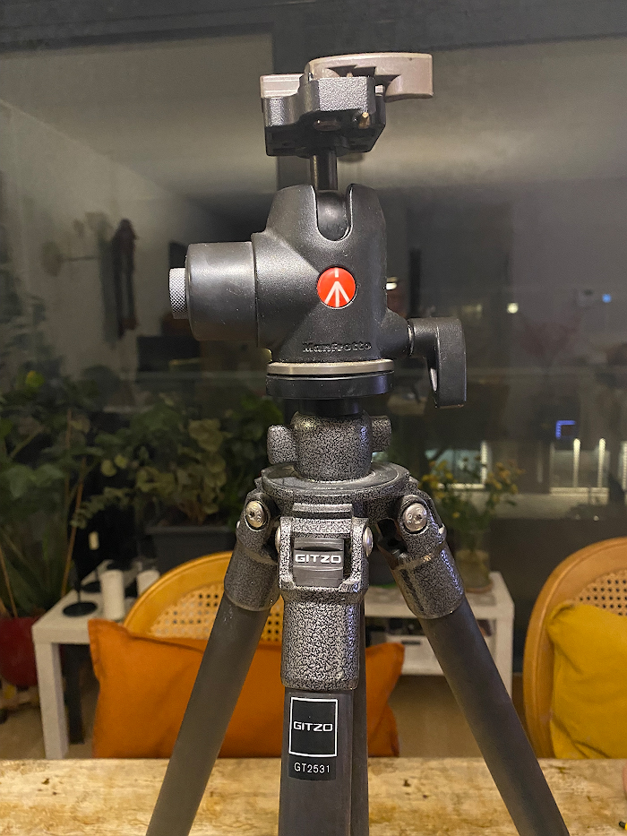

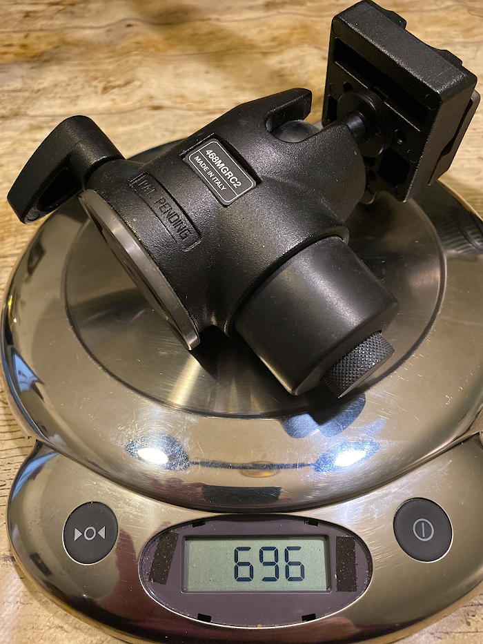

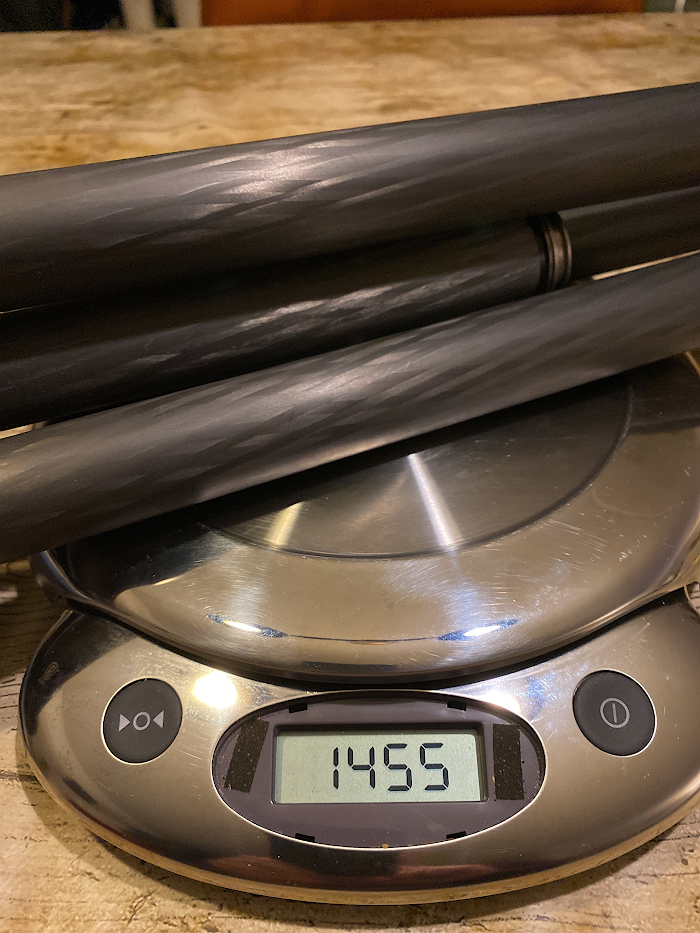

Я тоже присоединяюсь к коллегам по поводу того, что штатив нужно покупать лишь после того, как убедитесь, что без него никак не обойтись. Вместо него лучше купите пейзажные фильтры - градиентный и полярик, запасную батарейку или флешку.
Мне штатив был нужен в незапамятные времена, когда я снимала предметку длиннофокусным макриком с очень длинной выдержкой (10-30 секунд), штатив для этого требовался самый надежный. Еще, наверно, штатив (специальный) нужен для съемки многорядных панорам. Но простые панорамы я снимаю с рук.
Уже лет 15 мой штатив пылится, зря вложила в него тысячу евро (вместе с головой), сейчас их уже, наверно, не выпускают, но есть более современные аналоги. Хотя он достаточно простенький по сравнению с тем, что можно купить.
