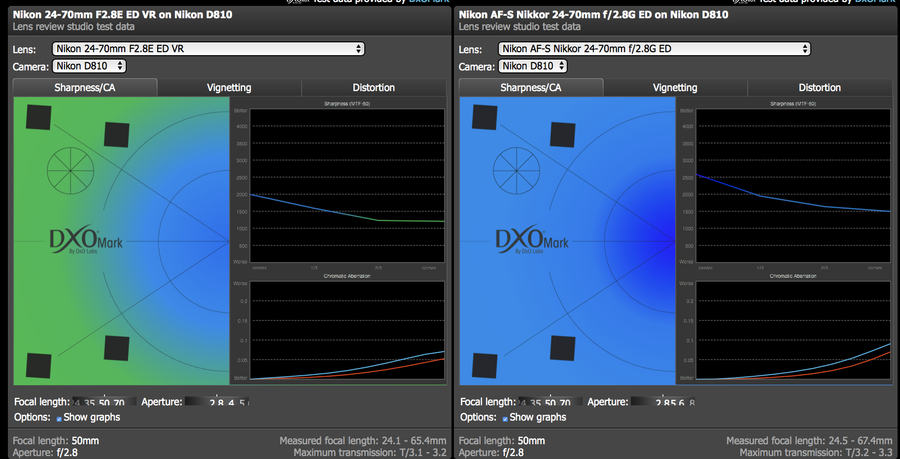

Всем привет. Есть те, кто снимал и на 24-70, который со стабом, и на тот, что без. Есть ли принципиальная разница в картинке и резкости? В цене отличаются на 50 тыс. Мне стаб не нужен, переплачивать смысла нет, но думаю, может в целом качество дорого лучше?
- Julysha
- Сообщения: 56858
Re: Блог владельцев Nikkor 24-70 f/2.8
Новый лучше только на 24 мм ( в основном за счет уменьшенной кривизны поля), на длинном конце и на краях - хуже. У новой версии кривизна поля на коротком конце поменьше. Неточная фокусировка на разных ФР наблюдается на обеих моделях (поправки нужны и разные).
В остальном - сравнивайте на разных ФР и диафрагмах - http://www.dpreview.com/reviews/lens-co ... 50&av2=2.8
Если Вам для поездок/пейзажа, то Токина 24-70/2.8 лучше и картинкой, и детализацией (на прикрытой диафрагме). И тоже без стаба. На открытой она напоминает старый Никон, только на длинном конце похуже (на открытой).
Я свой 24-70/2.8 G ставила и на Д850, и на зетку - везде претензий к нему нет. А для зетки вообще стабнутая версия - лишнее.
ЗЫ На зетке на 58 мм на f2.8 с 1/20 с рук (G-версия)

Julysha писал(а): Ср дек 11, 2019 14:34

Julysha! Дайте совет.
Последнее время стал не устраивать сабж резкостью.
Что бы вы взяли на данный момент с учëтом перехода на z6 или продать сабж и взять с z6ll 24-70s
Либо поменять на сигму которая вам нравиться, смотрю на тамрон 35-150.
P. S. Сам склоняюсь взять зетку с китом сравнить и потом принять решение, но ваше мнение интересно!
Спасибо))))

Aleks_ писал(а): Вт янв 05, 2021 16:47
Спасибо))))
24-70/2.8G невероятно резкий, самый резкий из всех 24-70/2.8, которые существуют (из всех брендов с никоновским байонетом - https://photographylife.com/comparison- ... on-at-24mm ). Но у него ярко выряженная кривизна поля, с которой нужно уметь обращаться. Область резкости этого объектива распределена по некоторой фигуре в пространстве, а не лежит в одной плоскости. Если Ваш экземпляр перестал быть резким, то это означает, что что-то сломалось в юстировке.Он должен быть резким в любой точке, в которой фокусируетесь, но при этом не всегда можно добиться резкости во всех точках кадра одновременно.
Если Вам нужен этот объектив ради скорости фокусировки и светосилы, то лучше его оставить. В противном случае заменить на дорогой 24-70/2.8s.
