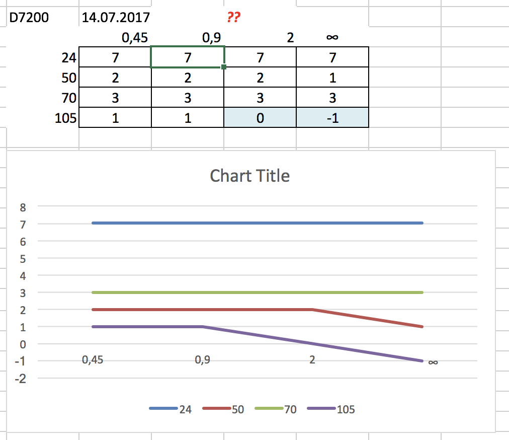

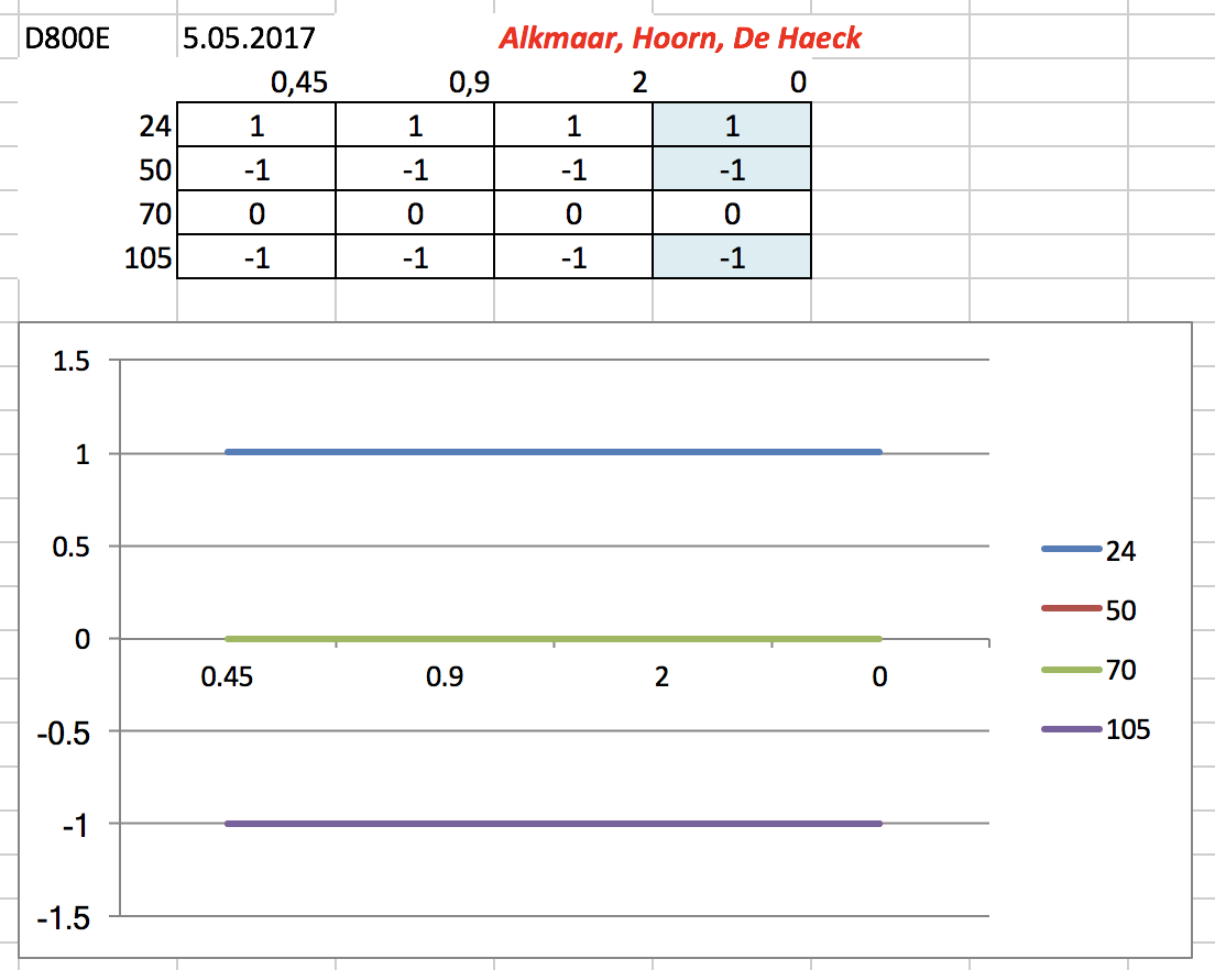

Я не знаю, какую таблицу поправок Вы видели, за год их было несколько десятков. Они подстраивались под мои требования и сюжеты, постоянно уточнялись, к тому же искался компромиссный вариант между Д810 и Д800Е. Поправок в док-станции может быть много разных наборов, и каждый из них давать правильный результат. Например, можно поставить очень маленькие поправки, и с ними будет хорошо получаться, а можно случайно ввести большую отрицательную поправку на длинном конце на бесконечности, и она потянет за собой для противовеса большую положительную поправку на коротком конце, и опять они уравновесятся, и будет хорошо получаться. Поправки в док-станции - это не абсолютная величина, а степень смещения заводской кривой поправок.
Каждая связка камера-объектив уникальна по настройкам. Для Д810/Д800Е поправки практически одинаковые, вот последние, их и поправками-то назвать нельзя, так как они находятся на уровне погрешности и случайного отклонения.
Разве кто-то в камере ставит поправки АФ в одну единицу? Обычно такую мелочь всерьез не принимают и игнорируют.
И вот последние для Д7200, с ними я вполне удачно провела одну фотосессию, вчера изменила только две цифры на 105 мм на бесконечности и 2 метрах (они в таблице на голубом фоне), до этого стояли все единички. Но с -1 на бесконечности я смогла прочесть заголовок газеты на балконе в доме напротив smile

Для Д7100 я поправки в док-станции не искала, поскольку никогда всерьез не рассматривала связку Д7100-Сигма (из-за тормозов с просмотром на экранчике), для Д7100 на глазок прикинула поправки АФ в камере, а в объективе стояли поправки для Д810.
Но если между Д810 и Д800Е я могу переставлять Сигму без изменения поправок, то на Д7200 очень заметный фронт-фокус на коротком конце, в Д7100 было тоже очень похожее. В нем я, кажется, ставила +5-6 в камере.
