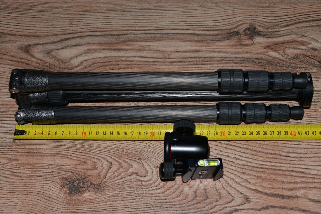

sergejv писал(а): Вс сен 02, 2012 12:58
А какая у вас к нему голова?
Не затруднит померить размер штатива без вывернутых ног и какой точный диаметр у площадки, нужно для подбора головы?
Забыл померить в Праге, когда держал в руках GT2542T и GK1580TQR4 (тот же 1541T).
Немного указал не тот тип штатива, у меня 1542, отличается от 1541 тем, что в сложенном виде длина на 1,5 см больше (42,5 см вместо 41 см), нагрузка 7 кг вместо 8 кг, но зато общая длина разложенного на 9 см больше (149 см). Диаметр площадки 5 см, компактная шаровая головка Photo clam PC-30 (опора головки диаметром 4,5 см), в качестве временной, весит головка порядка 300 грамм, держит даже 70-200/2.8

nikon писал(а): Вт сен 04, 2012 20:12
У новых 1544T,2542T площадка расположена внутри, между ног. По прикидкам около 40мм. Если знать точный диаметр, то можно подобрать к нему голову, чтобы помещалась между ног и вся конструкция была в сложенном виде без съёма головы около 43см.
Например RRS BH-30 или Markins Q3T.
nikon
Сообщения: 317
Зарегистрирован: Ср апр 12, 2006 09:28
Re: штатив для d700
Сообщение nikon »
sergejv писал(а): Ср сен 05, 2012 07:53
40 мм это мало, даже если Вы подрежете центральную штангу и головка поместиться будут разъезжаться ноги. По моему мнению центральная штанга должна быть максимально длинной как у 1542 на фото

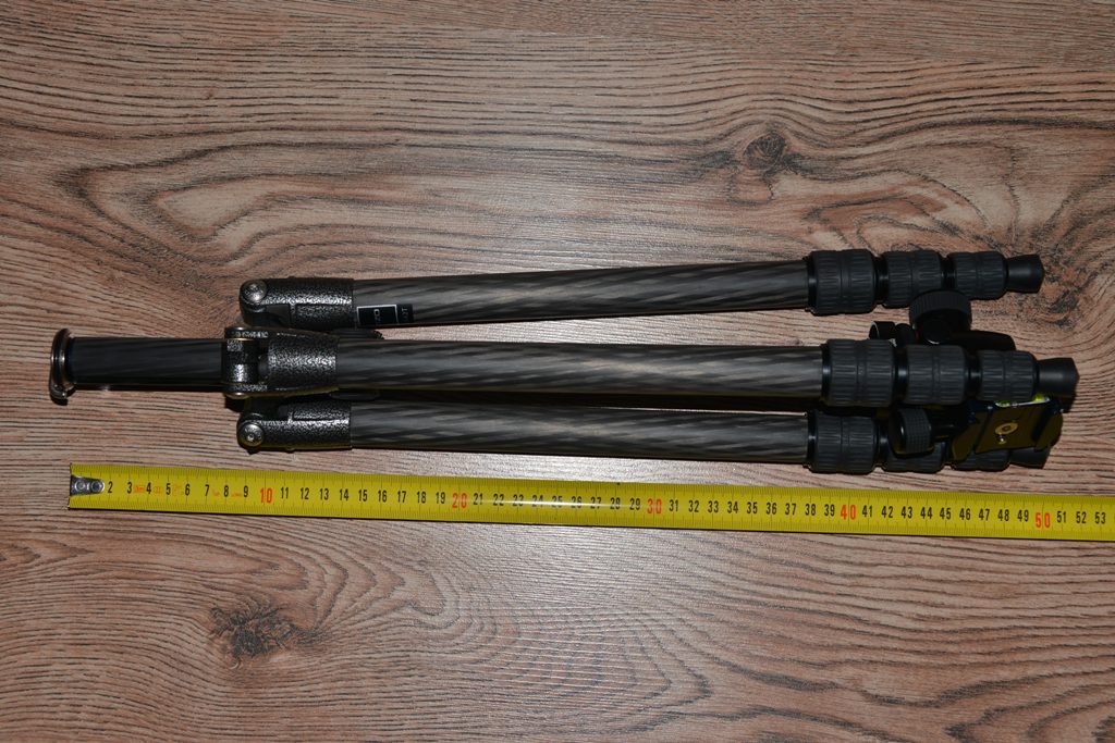

nikon писал(а): Ср сен 05, 2012 16:22
40 мм это мало, даже если Вы подрежете центральную штангу и головка поместиться будут разъезжаться ноги. По моему мнению центральная штанга должна быть максимально длинной как у 1542 на фотоDSC_5278.JPG
Например у Gitzo G1541T c головой Markins Q3T и RRS BH-25 ничего не разъезжается. C BH-30 cовсем немного одна нога.
GT2542T - это полный аналог 1541, только ноги толще.
