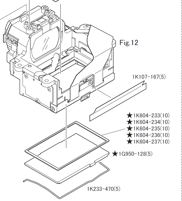

Может кому интересно будет: я с мануальной фокусировкой решаю проблему так:
1. Замена фокусировочного экранчика на S-type от фокусингскрин.ком.
2. Юстировка фокусировочного экранчика с помощью оригинальных юстировочных прокладок Никон. Кому интересно вот их номера:
1K604-233 WASHER T=0.4мм
1K604-234 WASHER T=0.2мм
1K604-235 WASHER T=0.15мм
1K604-236 WASHER T=0.1мм
1K604-237 WASHER T=0.05мм
Те две прокладки, которые идут в комплекте с альтернативным фокусировончым экранчиком, мне не позвонили сделать точную юстровку (стало на порядок лучше, но еще мажет немного на некоторых расстояниях)
Может кому интересно, вот как это выглядет в фотике.

alexy писал(а): Ср июл 17, 2013 12:33
Скажите,а эти подкладки только для современных цифрозеркалок?У меня проблемма с Nikon F5.Тоже требуется устранить неточность юстировки.Подойдут ли эти подкладки для моего "пятачка"???
