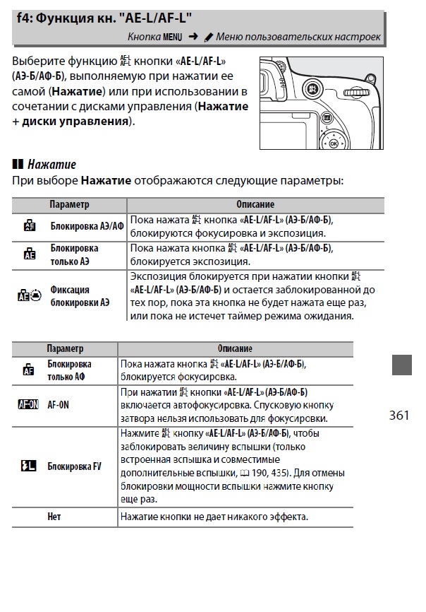

Кто-то нас всех запутал с назначением этой кнопки. Но написано, в некоторых камерах, а в других значит работает, как у одного из пользователей на форуме 7100 работает в таком режиме.Хотя только это меня ставит немного в тупик. Иначе всё действительно понятно. И тогда, кто-то всех запутал, потому как нет такой полноценной функции Только AF-ON в камерах где нет отдельной кнопки.Вернее лучше сказать почти так, как выше. В камерах без отдельной кнопки AF-ON, таких как D750 и D7100, кнопку AF-ON назначить можно, она отменяет фокусировку преднажатием и работает только в режиме спуска.Получается, это в инструкции нигде не сказано или сказано?
Никто никого не путает - при назначении(в D750) AF-ON на кнопку AF-L/AE-L происходит фокусировка по нажатию данной кнопки, при этом основной спуск срабатывает СРАЗУ(без полунажатия!).Разницы между фокусировкой по основной кнопке СПУСК и отдельной пока не заметил, следовательно зачем усложнять??? Единственное полезное применение данной связки - при включенном приоритете фокусировки необходимо быстро сделать снимок с приоритетом спуска. Тогда да, это удобно, как в случае с небом smile Единственное что мне пока не понятно - при таком использовании по нажатию AF-ON(назначенной!) работает следящий режим(AF-C) или AF-S? В инструкции "полный туман":
Вы совсем не о том. Разница есть и она огромная. Приоритет фокусировки при назначении кнопки не работает.
Говорилось изначально о функции Только AF-ON, в камерах, где есть кнопка AF-ON
Если вы не понимаете о чём я, поднимитесь по ветке выше smile

Julysha писал(а): Пн июл 11, 2016 21:34
У меня это тоже, оказывается, не работает на Д7100. То ли я кнопку спуска до конца не додавила, то ли еще что, но факт. Сейчас попробовала - в пустое черное окно после перекадрирования нет подтверждения фокусировки, а кадр есть.
Julysha писал(а): Пт июл 15, 2016 16:42
На Д7100 - косяк: камера может сделать кадр, даже, если в ВИ нет подтверждения фокусировки, хотя в меню назначен приоритет фокусировки.
Какой разницы вы не видите?
[member="bah_denis"],
И зачем мне вырезка с меню о кнопке, которая имеет косвенное отношение к срабатыванию спуска в приоритете фокусировки, когда фокуса нет.
Повторюсь. Назначение кнопки AF-ON на AE-L AF-L означает, что по нажатию кнопки спуск вы всегда будете иметь щелчок затвора,
не зависимо от того в фокусе объект или нет. Фокусировка по преднажатию спуска при этом работать не будет.
В инструкции о невозможности фокусироваться в приоритете фокусировки, после назначения кнопки AF-ON ничего нет. Потому кто об этом не знал, думал, что после назначения этой кнопки AF-ON вместо выше упомянутой, включится так называемая функция "Только AF-ON", которая на самом деле работает только частично, а именно только в приоритете Спуска. И в итоге вы не сможете фокусироваться по преднажатию, только кнопкой AE-L AF-L и приоритет фокусировки вам доступен не будет.
Ведь какие плюсы начали обсуждать в назначении кнопки?
В режиме AF-C включили приоритет фокусировки, включили функцию только AF-ON, т. е. фокусировка по прежнажатию не работает.
Навелись на статический объект, затвор не срабатывает. А вот если появится объект, который двигается, камера его "словит" и спуск будет возможен.
Другими словами это называется "ловушка". Теперь стало понятно, что такая функция в 7100 невозможна, потому как назначая казалось бы не существующую кнопку AF-ON вместо AE-L AF-L мы не получаем одно и то же и ЭТО НЕ ДЕФЕКТ, как сказал Никон, а так должно быть, и назначенная кнопка будет работать только в режиме спуска.
Где скажите мне в меню такое написано?
