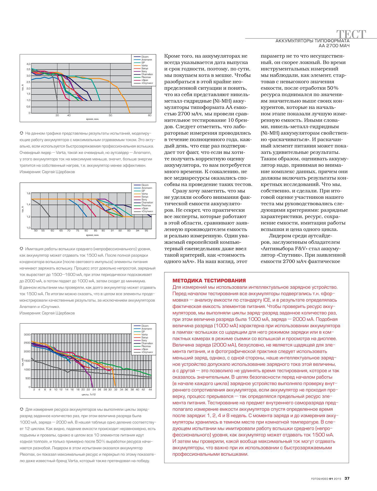

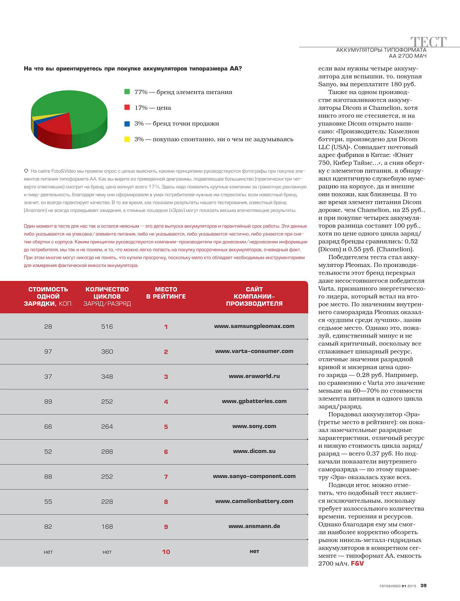

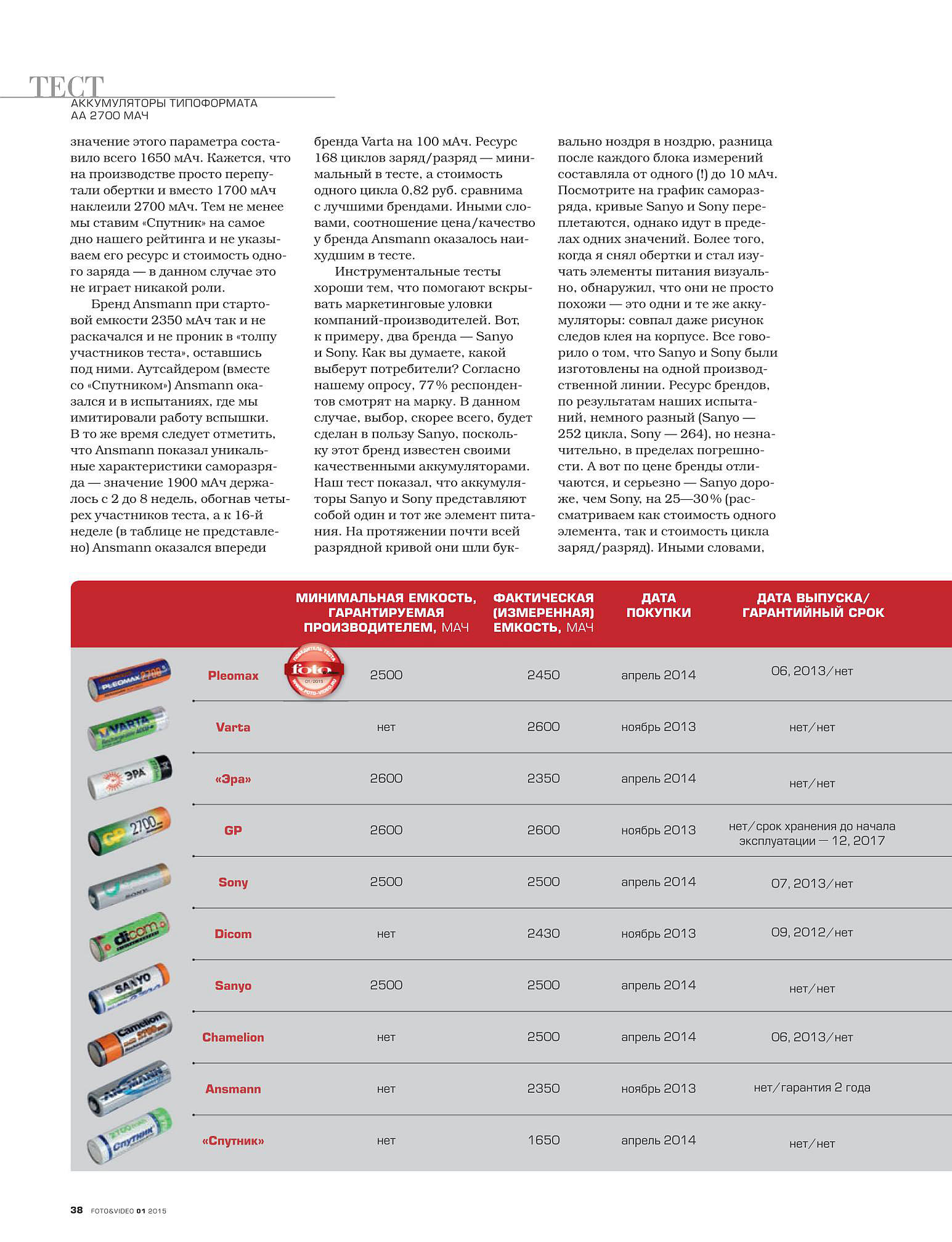

Muren писал(а): Ср янв 28, 2015 20:54
В журнале "Foto & Video" №1 (январь, 2015г) есть статья по теме, "Вся правда и ложь об аккумуляторах 2700 МАЧ".
Те, кому интересно, могут помотреть:
http://www.club-nikon.ru/forum/uploads/ ... 5-38_1.jpg
http://www.club-nikon.ru/forum/uploads/ ... 5-39_1.jpg
http://www.club-nikon.ru/forum/uploads/ ... 5-40_1.jpg
http://www.club-nikon.ru/forum/uploads/ ... 5-41_1.jpg
