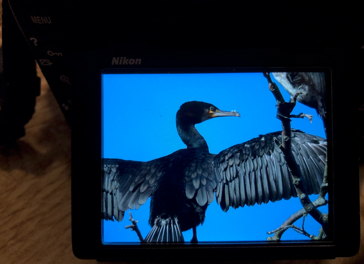

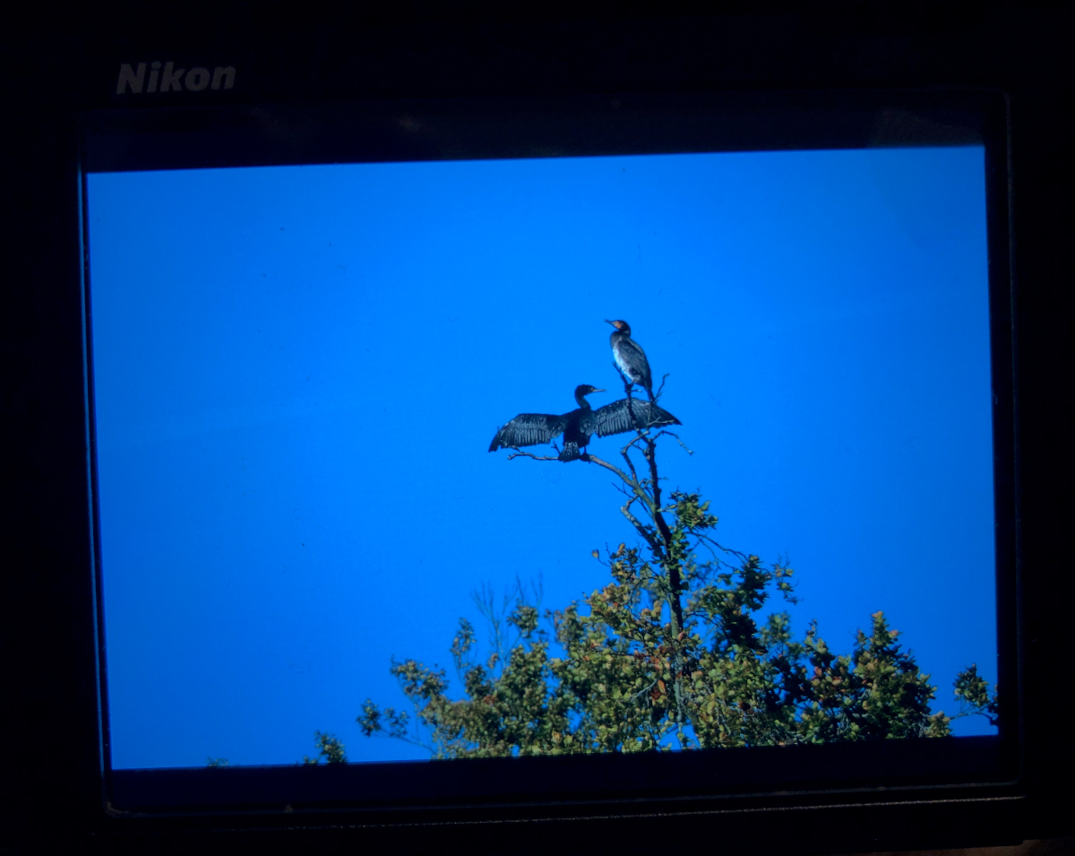

На Д850 заметен легкий зеленый контур вокруг очень контрастных объектов (черно-белое оперение птиц) при нулевом масштабе. При масштабировании эффект уходит.
Вчера в лесу у меня было несколько сюжетов с черными птицами. Разумеется, фотографирование телефоном экранчика не отражает цвета и яркости картинки на экране, но зеленых контуров не увидела. Правда, и границы с белым нет - бакланы совершенно черные.
