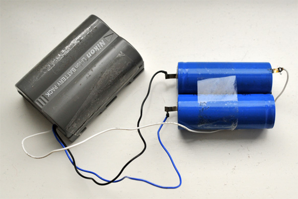

Там была пара "хорошие банки+старый контроллер".
А здесь я пишу про пару "старые банки+новый контроллер".

Просто сначала у меня отказал новый аккум. Я купил старый, и контроллер от него поставил с новыми банками. Результат - 2200 фоток. А теперь дальше разбираюсь с тем, что осталось.

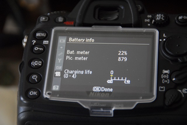

Вчера хотел сфоткать "Battery info", где 2200 кадров, а там уже "Pic.meter" ноль, но зато "Bat.meter" 7%. Напряжение без нагрузки - 7,2 V.

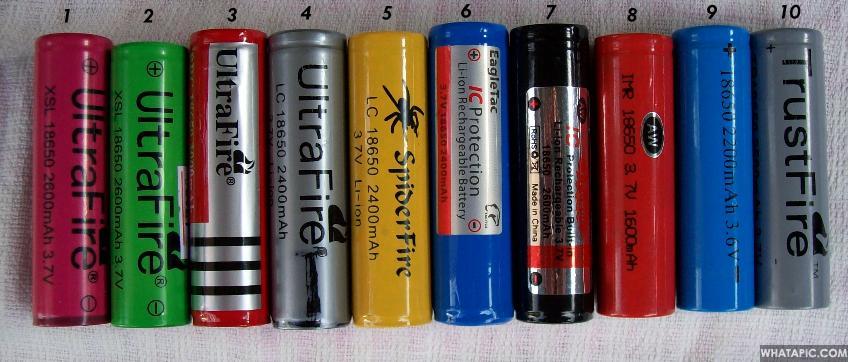

Оказывается, в аккуме ЕN-EL3e банки на один мм короче, они на самом деле 18490.
http://www.alibaba.com/products/18490_b ... ---50.html
Их можно только заказать по интернету, примерно 2 $ штука, если заказывать много. Вывод: лучше купить не оригинал, чем ремонтировать.
Но прикинул, что в бат. ручку можно поставить 18650. Они широко используются в ноутбуках, фонариках... Их емкость достигает 3000 мА/ч, т.е. в два раза больше, чем ЕN-EL3e.

Так как никто не написал, что завалил камеру не родним аккумом, я ради правды пожертвовал своим Nikon D300 и подключил к нему связку "новый контроллер + старые банки". Банки были отдельно от фотика, к ним подключал вольтметр и доп. нагрузку - лампочку 12 V, 20 W.
Как я и предполагал, D300 работал нормально. А банки вели себя даже лучше, чем с "старым" контроллером. Если раньше с ними не мог фоткать вообще, то теперь после 20 кадров с внутр. вспышкой показывало 95%. Аккум один час давал ток на лампочку (примерно 1 А), пока напряжение село до 6,5 V и фотик выключился.

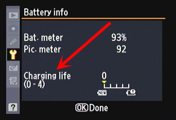

Никто не усложнил себя ответить на мои вопрос, как будет в русском меню "Charging life". Ладно, буду этот термин писать на более распространенном языке. Думаю, такую "единицу" измерения придумали сами Никон, 0- прекрасное состояние аккума, 4 - очень плохое. В более новых фотиках пишут более понятные слова "Bаttery age", т.е. возраст аккума. Нашел инфо в интернете, что эта одна единица означает примерно 20 полных зарядов аккума. Напрашивается вопрос - в основном заряды бывают не полные. Например, нет смысла брать с собой на мероприятие аккум, у которого заряд 20%. Как тогда работает "Charging life"? По идее, должен работать как сумматор.
Большого значения эти единицы не имеют, я уже писал, что "старый" контроллер, у которого были 4 единицы (очень плохо) с новыми банками разрешил сделать примерно 2200 кадров.
"Pic. meter" понятное дело. Эта информация записывается в контроллер, в другом фотике аккум показывает такое же количество отснятых кадров. При зарядке сбрасывается на ноль.
Осталось "Bat. meter". Здесь пока не все ясно. Предполагаю, эти показания зависят от напряжения на аккуме, тока на зарядку, тока на фотографирование, могут иметь зависимость от количества отснятых кадров и времени. Кто знает более точно, напишите.
