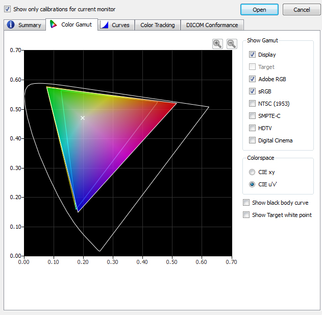

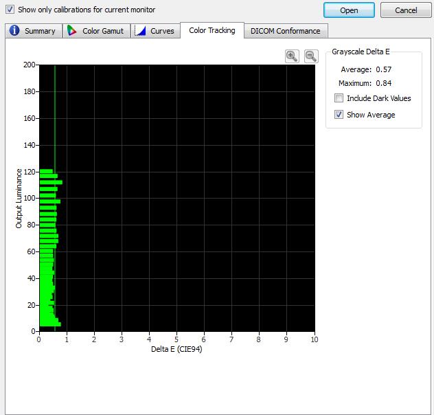

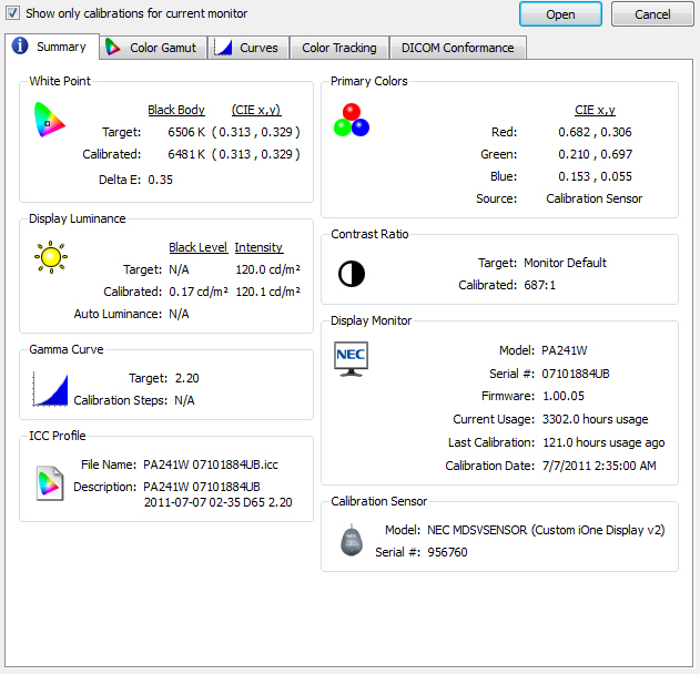

SpectraViewII всё видит, особенно обращает внимание на тип колориметра:
И калибрует с минимальным отклонением dE:
Цветовой охват монитора весьма широкий (совпадает с Adobe RGB по зеленой области и шире Адобе по красно-фиолетовой области):
Если же пользоваться нековским колориметром с неродным софтом, то он будет вести себя, как обычный Айван Дисплей 2 (кстати, у меня есть два i12 - один американский, другой был прислан из Швейцарии, но они плохо дружат со СпектраВью). То есть мониторы с широким цветовым охватом (Dell, например, с помощью ProfileMaker) он будет калибровать, как колориметр с обычным охватом sRGB.
