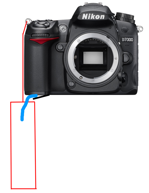

Предлагаю сделать внешний блок питания.
EN-EL3e разбирается, банки извлекаются. Тремя проводами от корпуса аккума подключается коробка-контейнер. Там внутри, например, 10 банок 18650. Одна банка имеет емкость от 2000 до 3000 мА/ч. Две группы по 5 соединены последовательно. Суммарная емкость 10-15 А/ч, т.е. может превышать емкость EN-EL3e до 10 раз.

Хороший вариант, только наверно 5 банок соединять надо параллельно, а группы соединить последовательно, т.е. одна группа заменять одну банку из аккума. Только вот наверно без ручки все равно не обойтись, куда этот модернизированный аккум вставлять, и из отсека тушки провода не вывести, по крайней мере без доработки, не хочется трогать тушку.aaa писал(а): Сб сен 10, 2011 07:12

Конечно, сначала по 5 банок параллельно, а потом две группы последовательно, плюс провод от "середины".
Просто крышка бат. отсека фотика не закрывается до конца, оттуда идут три провода. А для безопасности к торцу аккума можно присобачить защитный колпачок крышки бат. отсека.

Вот, оказывается, у Вас почти все уже есть!
Разряд одной банки ниже 3 V смерти подобно, поэтому контроллер и отрубает выход аккума. В хороших банках 18650 имеется внутр. электроника. В банках 18490 ее может и не быть, так как места мало, а контроллер такую функцию имеет.
Также все банки имеют механическую одноразовую защиту от короткого замыкания - клапан с контактом. Плюс контроллер имеет предохранитель на 5 А.
Заряжать одну банку больше 4,2 V тоже крайне нежелательно. Поэтому МH-18 при достижении примерно 8,2 V на аккуме отрубается.
И не понял, зачем Вам бат. ручка? Просто аккум с проводами вставляете в бат. отсек. Посмотрел, крышка бат. отсека тогда остается чуть приоткрыта. Фиксируете ее с помощью липкой ленты и все.
А банки в коробке можно повесить рядом с камерой, на месте крепления ремня фотика. 10 банок - размер где то 140*100*25 мм.
