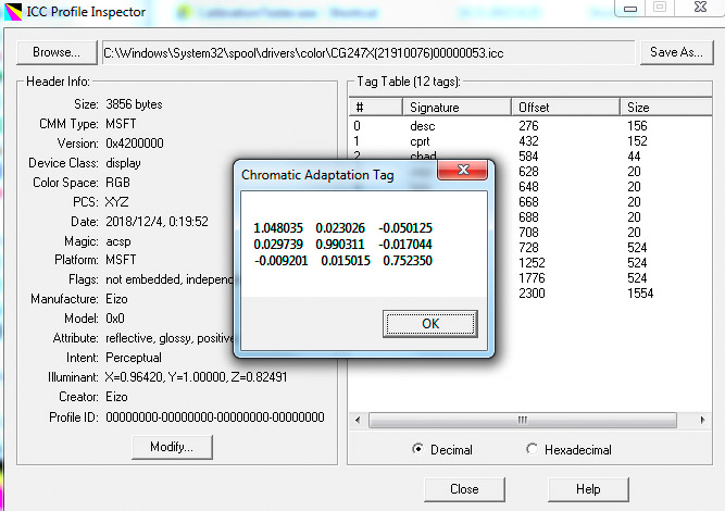

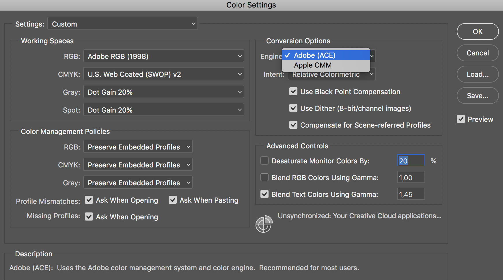

Вообще говоря, у каждой графической программы, которая поддерживается CMS, есть свой СММ, например, у Адобе есть свой, и в настройках Фотошопа можно выбрать либо его, либо СММ системы:
Адобовский - лучше по цветопередаче. СММ - это dll-файл, в котором пересчитываются цветовые координаты в соответствии с профилем + учитываются всякие прочие вещи, связанные с различным восприятием цвета при различном освещении. Это очень дорогой модуль, его могут себе позволить написать либо очень богатые компании (или купить), либо написать свой плохонький (или купить дешевый), который приведет к неточной цветопередаче. Дешевые СММ могут не использовать матрицу смены хроматической адаптации из построенного профиля.
Вот эту
Вот поэтому я и написала, что не знаю, какой СММ использует ДхО. А у Фотошопа этот модуль проверенный и хороший.
