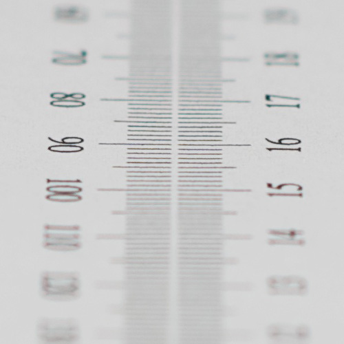

Ну вот, а Вы все ориентируетесь на Никоновские объективы, да еще и при отсутствии поправки в тушке.
ИМХО это уже гарантированный промах и подстроиться невозможно. Да еще и каждый последующий приобретенный объектив может быть проблемным.
Еще есть зависимость, при одинаковых условиях и освещении от диафрагмы.
Вот смотрите. Открываем на второй странице http://www.photozone.de/nikon_ff обзор любого фикса и ищем вот такую картинку http://www.photozone.de/images/8Reviews ... ca_f40.jpg
Над ней указаны разные диафрагмы.
Смотрим на картинку и гоним мышку от одной диафрагмы до другой. Видим, как при изменении размера диафрагмы фокус уползает (обычно назад).
То есть, при тесте желательно соблюдать не только нужное освещение, но и делать его на нужной дырке. Лучше не на самой открытой, а хотя бы на одно деление прикрыть. Именно при переходе с самой открытой на следующий шаг фокус заметно уползает.
