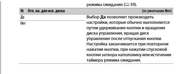

2.Режим MODE
На D3s нажал кнопку MODE и крути колесо - выбирай режим М, А или S.
На D500 MODE перевели на левую сторону. Это неудобно вообще для тех, кто все время снимал на D700 и т.д.
Есть опция назначения MODE на кнопку "запись видео". Что я и сделал. Теперь MODE под правой рукой.
НО!!
На D700 и D3s эта кнопка MODE при нажатии работает. Отпустил - все, она выключена.
На D500 MODE слева и теперь справа (на кнопке "запись видео") так уже не работает.
Надо нажать на нее, потом изменить режим, а потом выключить!!
-опять нажатием на кнопку MODE (или на кнопку "запись видео")
-нажатием на кнопку спуск.
Это меня просто убивало первое время. Например, вот меняю режим с А на М, по привычке жму MODE и меняю колесу на М, потом по привычке же, кручу колесо, чтобы выставить выдержку...А не выставляется!!! Меняется режим - прыгает с А на М, на S и т.д когда крутишь ближнее колесико !!!
То есть надо выключить этот режим MODE - нажатием на спуск или опять на кнопку MODE (кнопку "запись видео")
Может уже на всех камерах так...Я не знаю.
Но вещь неприятная. Зачем делать 3 движения для смены режима, нажать, крутить, выключить. Когда можно два - нажать и крутить. И все. Не понимаю зачем это сделали.
