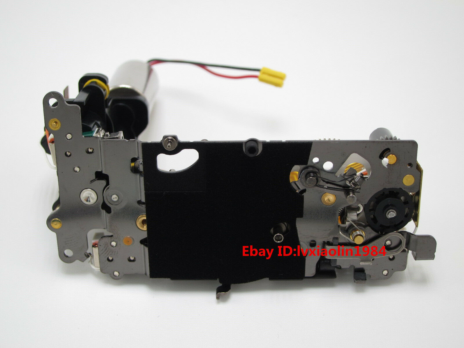

[member="a13alex"], сложно его сфотографировать, т.к. механику шторки закрывает белая шестерня.
Ищите нужное вам справа на фото:

Судя по последнему видео - было принято решение ампутировать шторку датчика АФ напрочь.

А что не так с механизмом шторки, там все одноклеточное. Две оси на них штора и возвратная пружина, все. Надо разбирать камеру, снимать фронтбоди, снимать привод диафрагмы и сажать на место шторку. Ну может быть еще и датчик АФ снять придется чтоб не мешал.

Решено было не разбирать .
