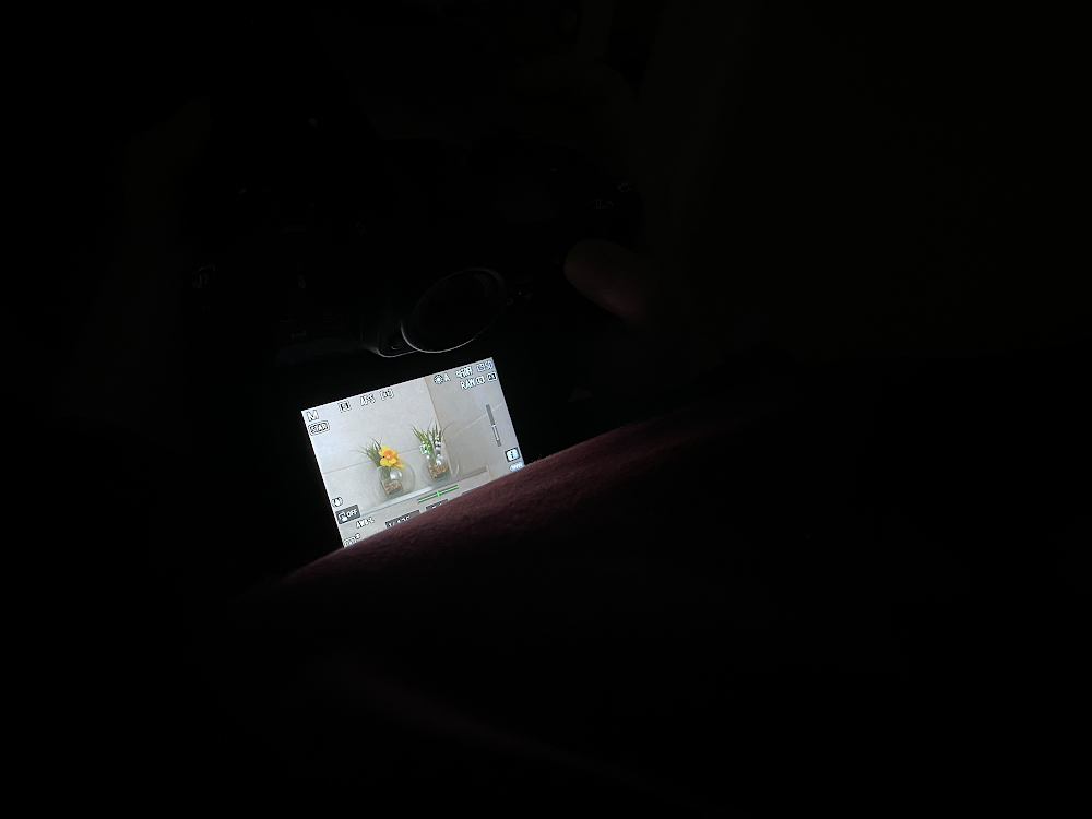

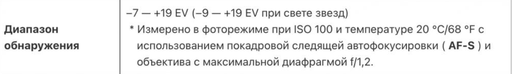

В темноте с рук я, конечно, снимаю не на базовом ИСО. Но речь шла об измерениях и конкретной цифре светочувствительности сенсора АФ из ТХ камеры.
Измерения светочувствительности -9 EV, на которые Вы ссылались, проводились Никоном при ИСО100, температуре +20С и с объективом со светочувствительностью 1.2.

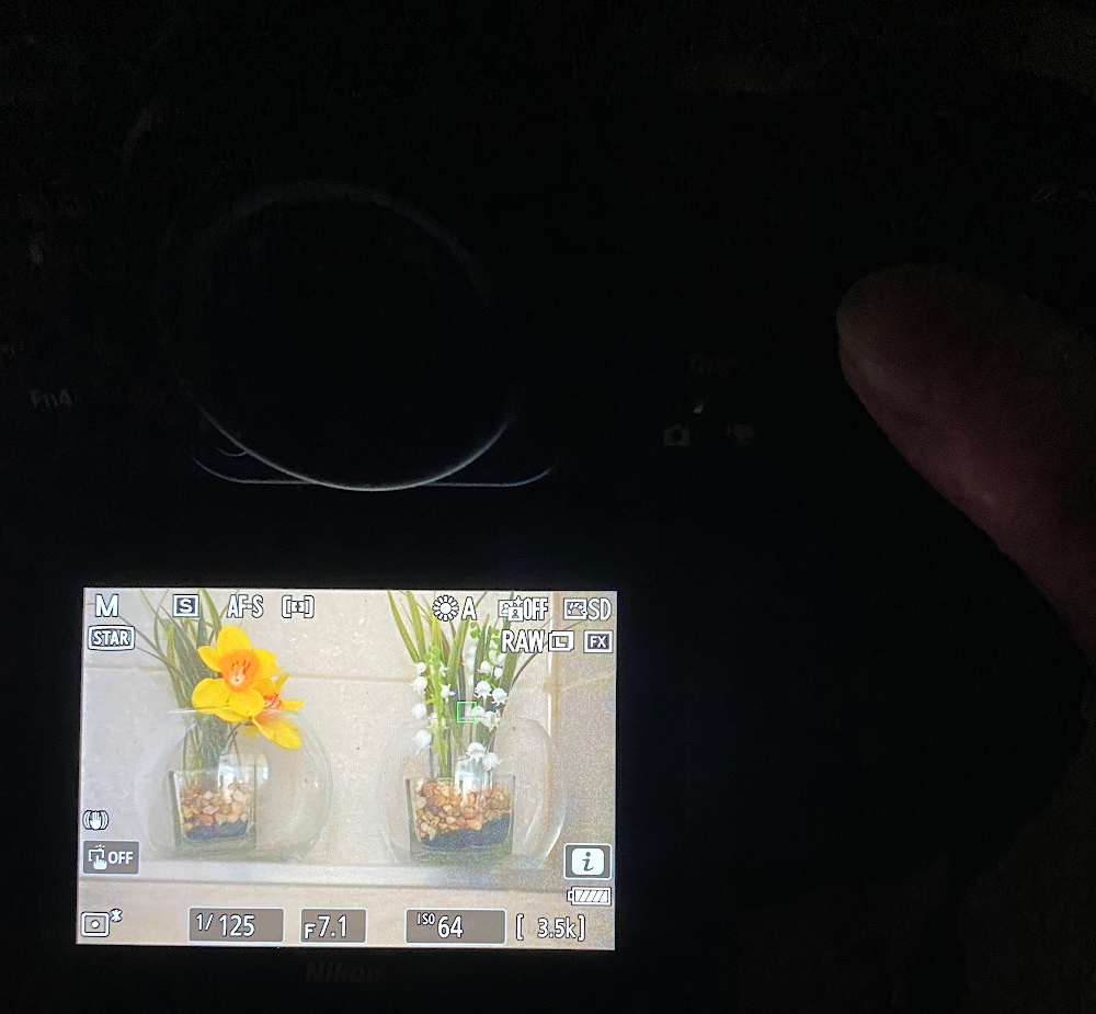

На базовом ИСО самый низкий шум, который обычно и мешает камере фокусироваться по мелким деталям в темноте.
Камера отлично все видит в темноте и на базовом ИСО 64, если поставить режим съемки Star Light (при нем появляется иконка STAR на экране/ в ЭВИ). За неимением ночи - темный туалет (предварительно закрыла все двери в темный коридор). Камера уверенно фокусируется, но гораздо медленнее, чем при нормальном освещении.
Этот тест не о том, что получится на снимке при таких условиях, а о том, как определить тот предел низкой освещенности, при котором камера перестанет фокусироваться. В моем эксперименте использовался темный 70-300 AF-P, так что предполагаю, что мои световые условия в темном туалете были для случая из ТХ - что-то около -7-8 EV.
Добрый день. Юлия, этот самый режим только на Z7,8, 9 есть? на Z6 нет?
