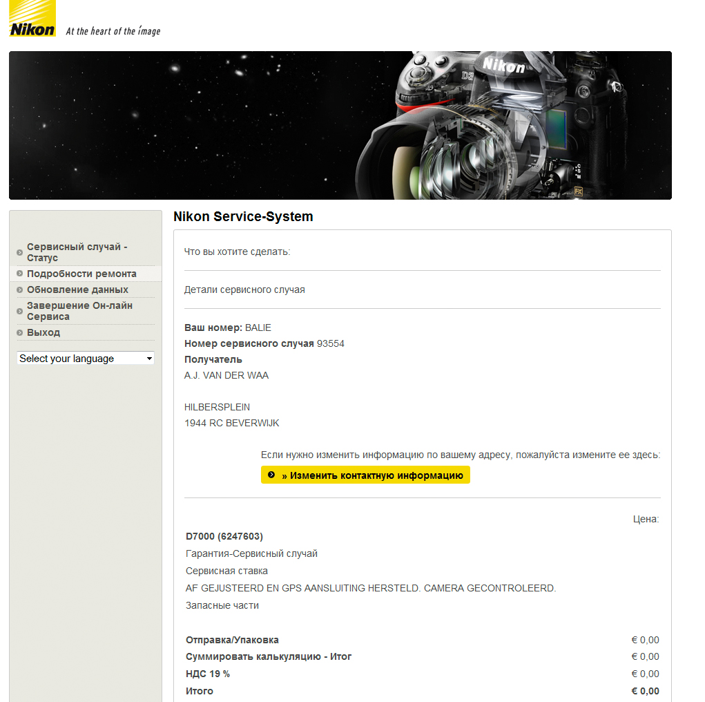

Re: Блог владельцев D7000
Как и обещала, рассказываю об итогах. Сегодня я получила уведомление об окончании ремонта. Вот заключение на сайте Никона (на всякий случай выбрала язык - русский):
В описании выполненных работ говорится:
Произведена переюстировка автофокуса (в третий раз уже! надеюсь, в последний), исправлено подключение GPS, камера проконтролирована.
Нужно будет как-нибудь на неделе заехать и забрать. Хочется верить, что всё исправили. На этот раз камеру точно вскрывали, иначе бы не починили контакт GPS.

Сегодня я получила камеру из сервиса. Когда ее попробовала, то не узнала.

D700 была в сервисе, но по другой причине, не из-за фокусировки. Однажды, когда я сомневалась в точности 24-70, у Д700 фокусировку протестировали с пристрастием, но ничего плохого не обнаружили.
Юстировали только Д200, Д90 и Д7000.
Кстати, вот как в сервисе проверяют правильную установку матрицы (симметричность), сохранился кадр на флешке. Интересно, что без объектива, он нигде не указан (либо мануальный без чипа).
[attachment=19276:Service test-1.jpg]
А откуда вы взяли что это проверка на симметричность?
KAI писал(а): Чт мар 22, 2012 18:24
Потому что я об этом разговаривала с мастером, когда сдавала камеру, он мне специально эту картинку показал, чтобы доказать, что матрица установлена симметрично. А то у меня были дополнительные жалобы на то, что часто одна сторона кадра получается резче, чем другая.

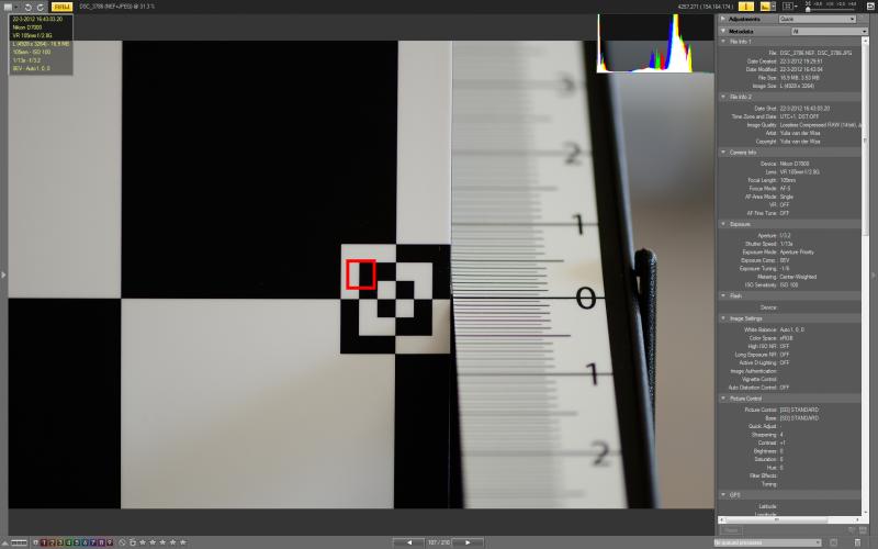

Теперь об итогах сегодняшнего дня. Несмотря на солнечную погоду и + 21С за окном (народ в шортах ходил), я осталась дома, чтобы посвятить время тестированию всех самых ходовых объективов на вновь отъюстированой камере.
Если интересно, могу потом сделать краткий отчет. Успела проверить только 9 объективов. Все объективы проверяла по мишени Spyder LensCal, подбирала поправки, если требовалось, а потом снимала с балкона.
Но сначала выполняю одну из просьб и показываю два парных кадра (с фокусировкой в LF и в AF). Почему-то по фазовому фокусу всегда получается резче и лучше. Все тесты проводила со штатива, с ДУ, с преподъемом зеркала. Штатив у меня легкий (карбоновый Gitzo GT2531 Mountaineer + Manfrotto 468MGRC2), а пол скользкий. Поэтому я соорудила из старых колготок эластичную петлю, с помощью которой ногой прижимала штангу штатива к полу для большей устойчивости smile
Итак, два кадра (100% кропы из ViewNX, а первый - сам кадр):
LV:
[attachment=19281:105 VR LV.jpg]
AF:
[attachment=19282:105 VR AF.jpg]
