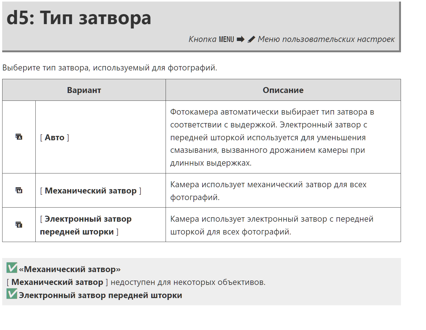

всем привет. у меня такой вопрос. не могу поставить в меню только механический затвор. активны только пункты авто и электронный. у вас как в данном меню? стоит стекло z 24-120/4s.

Где-то писали, что на некоторой z-оптике некоторые функции камер блокируются. Проверить не могу, у меня нет z6II и нет механического затвора в камере, на которой онобъектив обычно стоит.
А зачем Вам механический затвор? За четыре года съемки на зетках я с ним не сделала и сотни кадров. С механическим затвором на длинной выдержке бывают мкро-смазы от движения шторок. На 24-120/4 нет стаба. Возможно, конструкторы это учли и заблокировали работу механики. 24-120/4 проектировался как штатник под z9/8.
Говорят, что электронный затвор может влиять на характер боке на фиксах. Но у 24-120/4 такое боке, что его с любым затвором лучше избегать.

Для импульсного света нужен.Julysha писал(а): Пн янв 22, 2024 13:55
Вряд-ли-производитель стал бы эту возможность ограничивать.
А боке портится из-за режима эл. спуск по передней шторке. Ну он и нужен для пейзажей, где боке и не предусматривается.

мне сейчас надо узнать, где собака зарыта. или не предусмотрено на этом стекле, или где то глюк. новая камера со стеклом, за немаленькие деньги. если глюк, то есть время еще сходить в магаз обменять-вернуть. а проверить элементарно, посмотреть у кого есть. буду ждать, кто нить подтянется с данными сабжами.Julysha писал(а): Пн янв 22, 2024 13:55

Так быть не должно. Это либо настройки накрутили, либо техника моросит.странник-дв писал(а): Пн янв 22, 2024 14:10

Например мне нужен для работы со вспышкой. У меня 24-120 и я всегда включаю мех затвор для вспышки, по-другому вспышка не работает. Но без вспышки тоже снимаю только с электронным.

А хотя да, действительно может недоступен мех. затвор для этого объектива.
Ну тогда, если пользуетесь импульсным светом, лучше сдайте обратно).

Я же выше писала, что его проектировали под z8/9 (его объявили одновременно с девяткой), у этих камер нет механического затвора. Скорее всего, не будет и у следующих зеток. А 24-70/4 с механическим затвором работает. Работают и фиксы.
ЗЫ Сейчас поставлю его на z7, посмотрю, есть ли такое ограничение. На семерке/шестерке он отлично работает, дает превосходную картинку, быстро и точно фокусируется, но я никогда не включала механический затвор. Вспышкой не пользуюсь, даже не помню, куда ее убрала.
Проверила. На семерке с ним возможны только два режима затвора - А и Е, чисто-механический неактивен.
Это не единственное ограничение в настройках, которые связаны с объективами. Например, с 24-70/4 и 14-30/4 (и у 24-120/4 - тоже!!! сейчас проверила) в камере нельзя отключить правку дисторсии (эта функция в меню становится неактивной и застревает в положении ON). Во всяком случае, так всегда было, возможно, что-то поменяли в последних прошивках объектива. В адобовских и родных никоновских конвертерах эту правку тоже не отключить, она вшивается в НЕФ, можно отключить только в С1 и ДхО.
На некоторой зеркальной оптике со стабом становится неактивной кнопка в меню для выключения VR.
ЗЫ С z9/8 вспышка работает с электронным затвором. Коллега на восьмерке использует 24-120/4 штатником, в том числе и со вспышкой. Поэтому ограничение относится больше к камере, а не к объективу.
