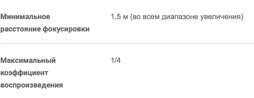

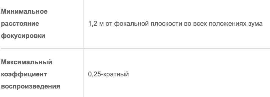

Из спецификаций 70-300:
AF-S VR имеет максимальное увеличение 0.25 и МДФ 150 мм.
AF-P имеет такое же максимальное увеличение 0.25 и МДФ 120 см.
https://www.nikon.ru/ru_RU/product/nikk ... tech_specs
https://www.nikon.ru/ru_RU/product/disc ... tech_specs
Если использовать формулы тонкой линзы ( кто забыл школьный курс - https://ru.wikipedia.org/wiki/Линза ) и считать, что максимального увеличения (0.25) они достигают на 300 мм на МДФ, а МДФ - это расстояние от объекта до фокальной плоскости, то для старого 70-300 фокусное расстояние на МДФ оказывается 240 мм, а для нового - 192 мм.
Знание положения линз в этой формуле, действительно, не требуется, так как нам известно u+v = МДФ и коэффициент увеличения m= u/v (u - расстояние от объекта до центра линзы, v - расстояние от линзы до фокальной плоскости). По ним находим f=uv/(u+v).
Вопрос только в том, насколько правомерно использовать модель тонкой линзы в данном случае.

Их технических данных (и формул для тонкой линзы) имеем систему уравнений с двумя неизвестными:
u+v = 120 (МДФ)
u/v=0.25 (коэффициент увеличения)
Отсюда 1.25 u = 120 --> u = 96 cm; v = 24 cm.
f = uv/ (u+v) = 96*24/120 = 19.2 cm = 192 mm
То же самое для объектива с МДФ 150 см:
u+v = 150
u/v=0.25
Отсюда 1.25u= 150 --> u = 120cm; v = 30 cm.
f = uv/ (u+v) = 120*30/150 = 24 cm = 240 mm
