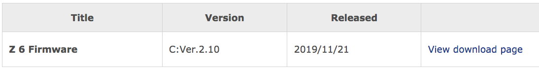

Julysha писал(а): Чт дек 05, 2019 16:04
Только что в рассылке от Никон-центра пришла новая прошивка для Z6 - 2.10 - https://downloadcenter.nikonimglib.com/ ... w/340.html
Этой прошивке уже месяца 2 ...если не больше.

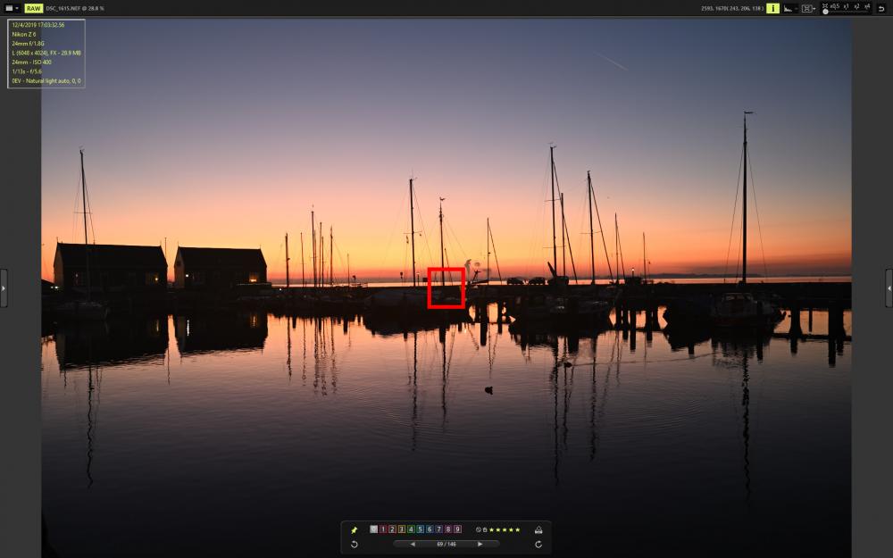

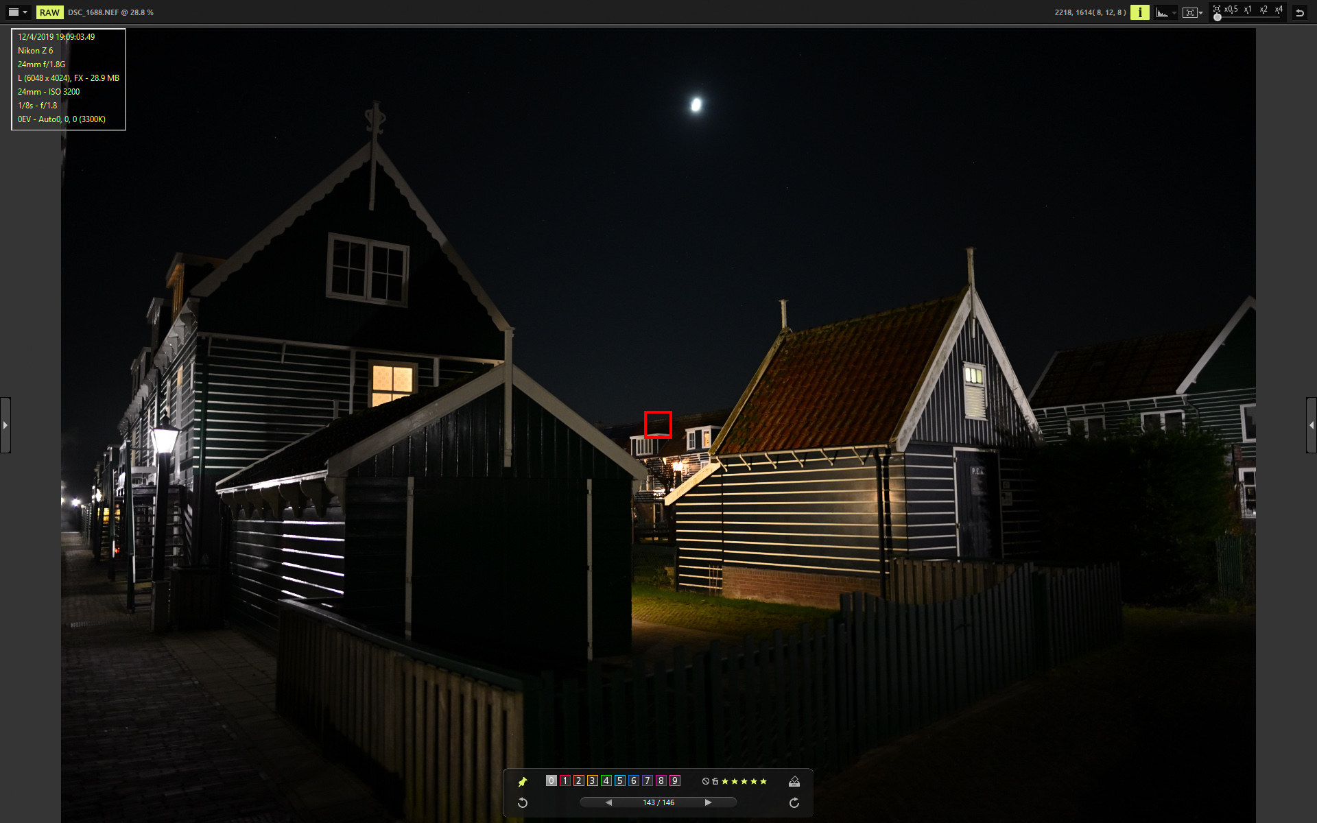

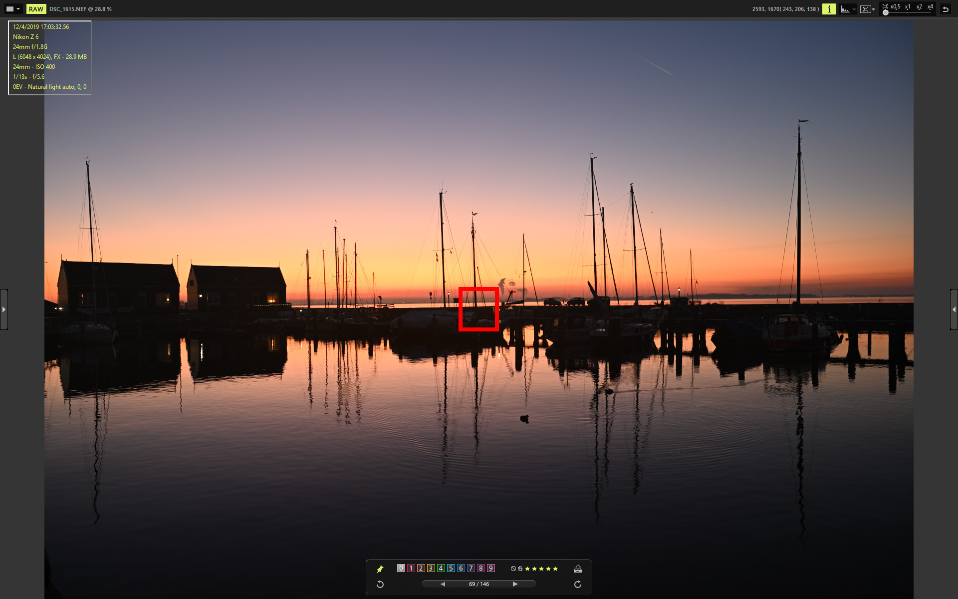

Я заметила это на 24/1.8, я его использую в основном для пейзажа/видового, поэтому фокусируюсь на не самое близкое расстояние. На Д850/Д810 я могу снимать с ним с выдержкой не длиннее 1/40, на зетке соблазнительно использовать более короткие выдержки. Вот на нем как раз и заметила фронт-фокус: в точке фокусировки резкость есть, но вся область резкости располагается между мной и объектом и очень мало - за ним. На 24-70/2.8G тоже попадает точно, но область резкости тоже смещена, как при фронт-фокусе. На любом расстоянии фокусировки и при любом ФР. На Сигме 24-105/4 Арт - то же самое. Остальные объективы еще толком не тестировала. Тестировала в основном те, что без стаба (для них зетка актуальнее, чем для других).
Тестировала в разных режимах: по пин-фокусу и по одноточечому, с включенным и выключенным d8. Результат приблизительно одинаковый. На открытой даже точнее, чем на прикрытой.
Теперь про работу стаба и максимально длинную выдержку.
Я проверяла на 24/1.8G на всех диафрагмах. До 1/10 результат удовлетворительный, а после 1/8 -1/5 возникает странный эффект (причем в 70% кадров): замыливание на краях, даже, если диафрагма 8. Как будто это замыливание вызывает стаб. Не каждый раз, а из трех кадров в двух, в большей или в меньшей степени. Чтобы это понять, нужно хорошо представлять, как стаб зетки работает, особенно с оптикой через адаптер. Центральная часть кадра остается резкой и с 1/2, но края - совсем плохие. Съемка в бесшумом режиме, так что механический затвор на шевеленку влиять не может.
В общем-то понятно, что стаб - это механический процесс, идет смещение матрицы. Возможно, это смещение и вызывает шевеленку краев.
Ну и третье: очень плохо и медленно фоксируется по удаленным объектам. Настолько зануднен это процесс, что я не выдерживала и то же саое снимала на Д850, на ней все быстро и точно. На Д850 стояла Сигма-арт 24-105/4. Пока зетка - это камера для фокусировки на расстояния не более 20-30 метров. Чем больше расстояние, тем больше вероянность промаха, и промах в сторону фронт-фокуса. Ну и сумерки/туман тоже влияют. Речь не о телевиках, а на объективах , чьи ФР между 16 и 50 мм.
Режим AF-S, по pin-точке.
