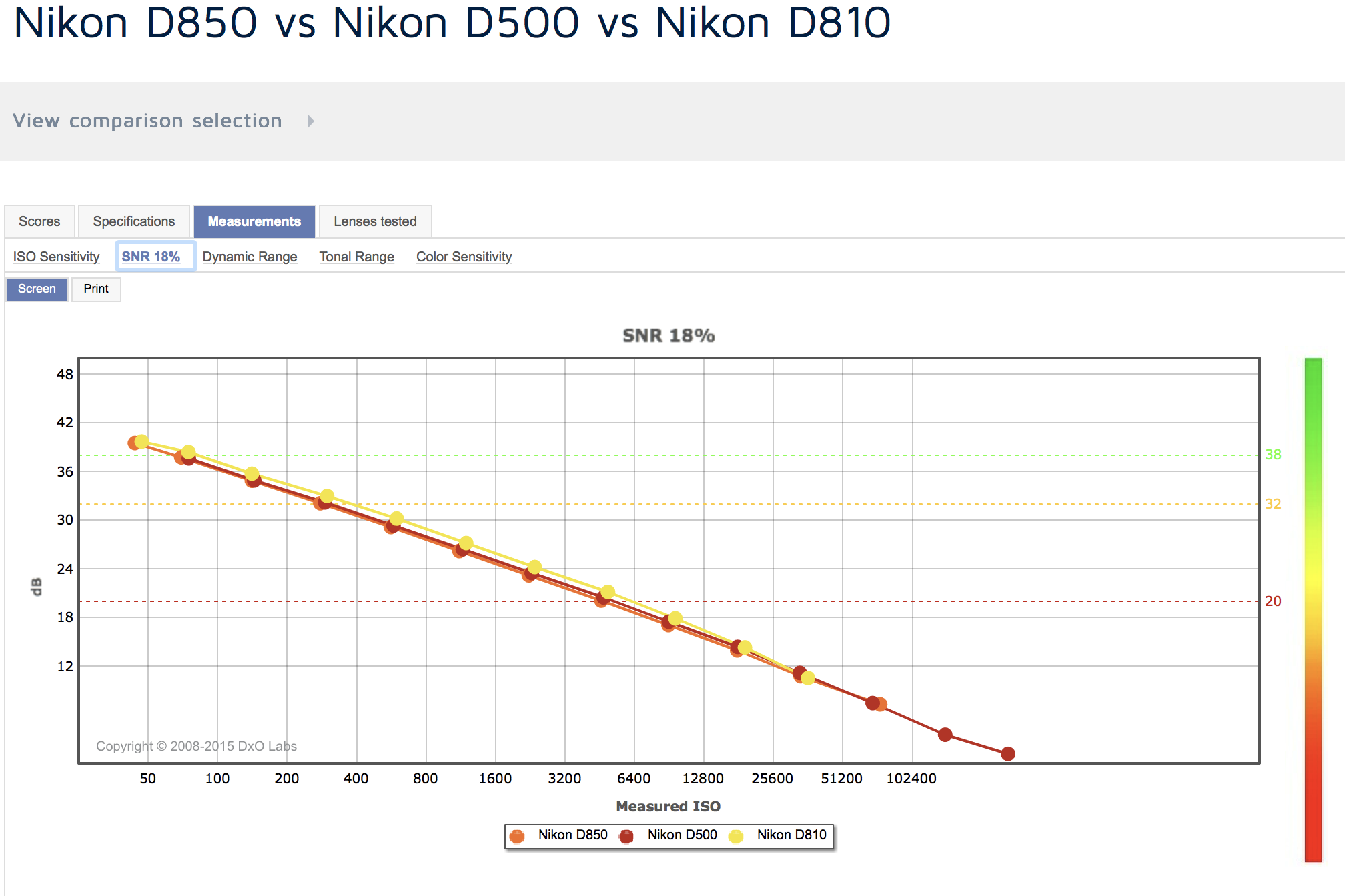

По поводу динамического диапазона, шумов и цветов...
Вот есть сравнение на DxO:
D850 vs D500 vs D7200
Понятно, что с D850 разница большая. Но, она далеко не катастрофична.
Например, глубина цвета.
Разница - 2.3 бита. При этом сам сайт утверждает что "A color depth of 22bits is excellent, differences below 1 bit are barely noticeable."
Т.е. в D500 уже на 2 бита лучше, чем excellent. А разница в 1 бит будет вряд ли заметна.
Вопрос, насколько разница в 2.3 бита будет заметна в реальных (а не тестовых) условиях? Как эта разница физически может выглядеть? На сколько сотен или тысяч оттенков меньше будет чувствовать матрица D500 по сравнению с матрицей D850?

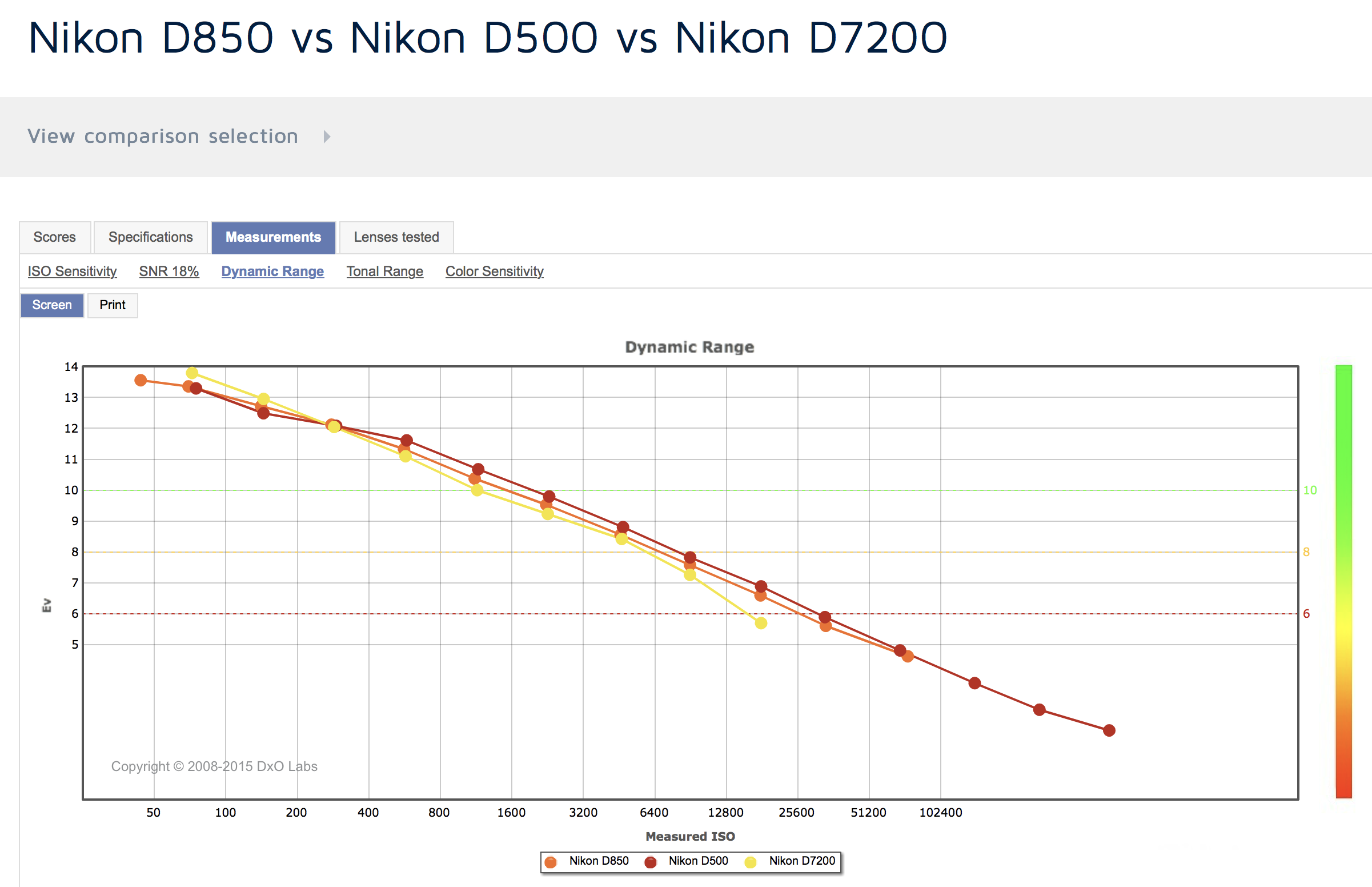

С динамическим диапазоном аналогично.
Разница - 0.8 Ev.
Сам сайт утверждает, что разница в 0.5 Ev едва различима. И диапазон в 12 Ev - это тоже excellent. Т.е. в D500 на 2 Ev выше, чем excellent.
Вопрос, может ли кто-то на примере показать разницу в эти 0.8 Ev?
Например, может ли кто-то вот это Юлин снимок показывающий большой ДД, искусственно испортить так, чтобы ДД на нём стал на 0.8 Ev меньше?
С шумами всё примерно понятно.
Я собираюсь купить камеру для фотоохоты под объектив 80-400. По предыдущему опыту (D800 + 80-400) скажу, что в 95% приходится сильно кропить снимки, полученные на фотоохоте
Поэтому покупать под это камеру D850 - сомнительный смысл. Всё-равно полезную работу будет выполнять только центральная часть матрицы.
Если на D850 включить кроп режим, то используемый кусок матрицы как раз и будет, вероятно, аналогом матрицы, установленной в D500. Размер пикселя +- одинаковый, поэтому шумы должны быть в этом случае одинаковыми. Бонусом будет скорострельность D500 и блок автофокуса, аналогичный тому, который на D5.
Поправьте, пожалуйста, если я сильно заблуждаюсь в вопросе ISO/шумов

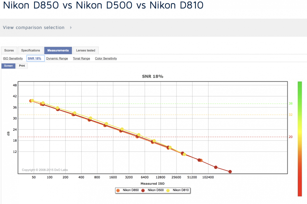

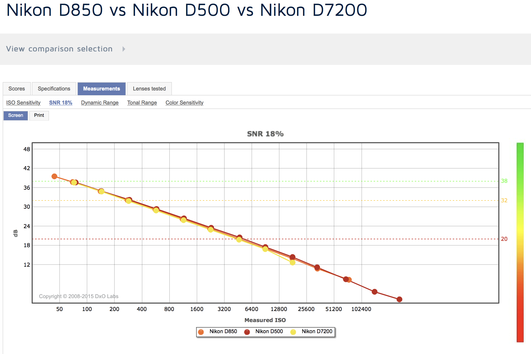

Re: Новый DX-флагман D500
AleksM писал(а): Вс окт 22, 2017 11:08
Где же она большая?
ВЫ сравниваете одноклассников по ДД и шумам. У Д850 и Д810 есть только одно преимущество - пикселей больше, поэтому можно сделать ресайз сильнее, и на этом выиграть по шумам (при ресайзе шумы уменьшаются).
А шумы на 100% будут меньше у той камеры (одного поколения), у которой плотность пикселей меньше, и в этом отношении у Д810 шумов меньше
Если быструю динамику снимать не будете, то покупайте Д7200, разрешение будет выше, а шумы - такие же. Все равно для рассматривания картинки на 100% ИСО выше 1000 на таких матрицах лучше не поднимать.
