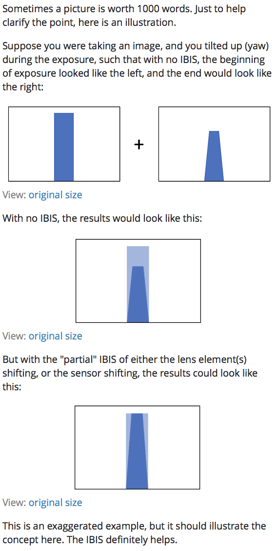

Да, очень похоже, на depreview приводили такую картинку:
https://www.dpreview.com/forums/thread/4345529?page=4
Верхняя картинка слева - так получилось бы без стаба и без шевеленки, верхняя справа - это так получилось бы, если бы без стаба снимали с внезапной шевеленкой, когда камеру неожиданно задрали вверх, изображен последний момент этого движения (разумеется, искажения преувеличены).
Все это завершилось бы смазом на снимке, который изображен в середине текста.
Но если матричный стаб (IBIS) (или оптический) включен, то мы имеем изображение, представленное в тексте последним.
ЗЫ У меня нет никакого желания разбираться со всеми этими техническими тонкостям, хотелось бы просто понять, как оно работает в принципе. Не для того, чтобы копаться в этих крошечных несовершенствах, а для того, чтобы понять, почему в ряде случаев работа матричного стаба приводит к порче картинки. И как этого можно избежать, при каких настройках.
Пока я замечаю, что матричный стаб начинает портить в основном картинку, снятую на ШУ, и начинает это делать с краев кадра на дальнем плане - самое уязвимое место на снимке. Причем не обязательно снимать с очень длинной выдержкой, иногда эффект возникает и при 1/100 - гораздо более сильный, чем даже при 1/20. Вероятно, это как-то связано с частотой получения информации о подвижках камеры (съема данных с датчиков движения) и длиной экспозиции между этими моментами. И хуже всего дело обстоит на неродной оптике со стабом, поставленной на зетку через адаптер. Если снимать то же самое, с той же выдержкой, на ту же оптику на зеркалке (Д850), то результат получается заметно лучше.
