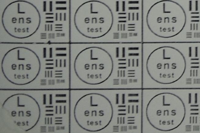

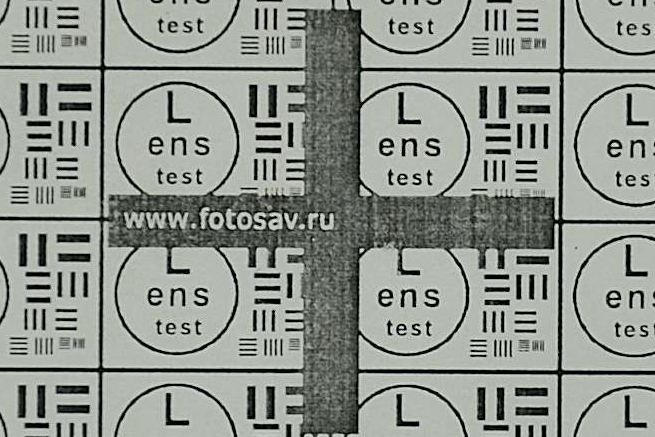

Доброго времени суток! Я, как начинающий фотограф, хочу узнать ваше мнение по поводу "мыла" по краю кадра на моем 24-70. Это в пределах допуска для данного объектива? Снято при искусственном освещении, камера D700, ФР-50mm, f2.8, ISO200, конвертация из RAW в NX2.
Левый нижний угол:
Центр:

Судя по тестам - нормально

Недавно купил себе 24-70mm f/2.8G ED AF-S NIKKOR, все времени протестировать нормально нету, но вот заметил что на 2.8 только в центре картинка нормальная, а по краям мыло, где-то читал что центр у него резче, а по краям немного мылит. Должно ли так быть?
Фотографию в полном размере можно посмортеть

Во-первых, на фуллфрейме - раз,
Во-вторых, с полметра - два.
Да, такая вот кривизна пространства у этого объектива.

На ФФ тоже недавно перешел, поэтому всех нюансов не выучил еще, но вот делал несколько портретов, резкость тоже не очень понравилась. Какие правила надо учитывать при съёмке с такой техникой? Если отойти больше чем на полметра, лучше будет?

Да, на реальных сюжетах это почти незаметно. Т.е. в качестве объектива для съемки текстурок он не годится %))
На таком расстоянии на Д700 по краям будет мыльце даже на Ф8-Ф14. Но это я заметил спустя два года использования, когда макрика под рукой не было и решил снять плоский срез дерева с расстояния в полметра. При этом пейзажи, где ближайшие объекты удалены метров на 10, резкие по всему полю уже на Ф4. Наверное это та самая кривизна фокального поля.

Боже Вас упаси от домашних "тестов на коленке"! Зачем Вам еще сильнее огорчатся? wink
Casper-X писал(а): Пн янв 24, 2011 20:06
Должно ли так быть?
Судя по всему - да. У меня идентичная ситуация, но я продолжаю с удовольствием работать парой Д700 и 24-70/2.8 rolleyes

Спасибо, немного успокоили, а то я как-то аж разочаровался в этом объективе, думал вдруг брак. Получается, что очень близкие портреты нельзя делать на 2.8?

Тест НЕ "на коленке" - это лабораторная работа специалистов. Ну хотя бы как здесь http://www.photozone.de/
А "стрелять" в домашних условиях по "мирам", распечатанным из сети - дело неблагодарное, нмв.
я искренне надеялся найти фото миры в домашних условиях достаточно авторитетного товарища (или инет ресурса), который бы заявил, что вот фото тестового чарта хорошего экземпляра 24-70, обратить внимание сюда и сюда. я бы скачал такой же чарт и при покупке проверил чтобы результат был не хуже. но если это занятие не благодарное, то какое благодарное ? снимать каждый день 10 лет и после этого отличать стекла с первого взгляда в видоискатель ? но я хочу стекло СЕЙЧАС !)
добавлено: это ни в коем случае не для того, чтобы поспорить, просто мне правда стекло купить нужно.

А Вы прикиньте, какая ГРИП в Вашем случае, и в какой области она проходит. Углы бумажки явно выпадают из ГРИП.
Делать портреты с короткого расстояния на открытой диафрагме можно. Можно даже размещать модель не по центру.
Вот пример, сохранившийся с одного из обсуждений на эту тему, когда тоже обсуждалось, что на 24-70 нельзя сфокусироваться по крайней точке. Здесь расстояние до человека около метра, Д700, фокусировка по крайней правой точке: http://img-fotki.yandex.ru/get/4204/jul ... 0a228_orig
Но лучше так не снимать, либо снимать на другие стекла... 24-70 - не для этого.
