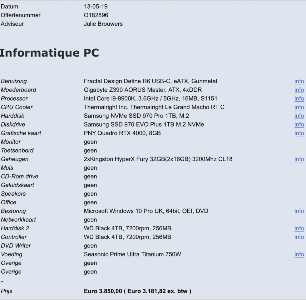

Re: Конфигурация компьютера
Veridor писал(а): Сб дек 05, 2020 19:38
Заказал себе сегодня мамку на Z390
https://www.dns-shop...0-aorus-master/
Это максимум что можно выжать с данного сокета.
Кто знает, стоит ли взять такую мать.
Сейчас мамка на H370 от ASUS.
Это последний логический шаг на обновление машины, дальше можно только сменить видеокарту на ATI, что бы создать хакинтош.
Мне Мозгляк в личке рекомендовал Gigabyte Z390 AORUS Master, ATX, 4xDDR, он ее и в свой комп поставил, вот его соображения:
Под Рефреши нужно брать материнку с очень-очень хорошим блоком питания процессора, ибо в противном случае смысл в Рефрешах кардинально понижается. По этому параметру я выбрал Гигабайт Аорус Мастер с двумя четырёхпиновыми колодками питания и прекрасными комплектующими этого блока (много лучшими, чем в выбранных Вами картах). https://www.informatique.nl/191462/giga ... 4xddr.html
Я послушалась и выбрала ее. Полтора года уже - без единого сбоя, вполне довольна. У нее очень много разъемов для внутренних и внешних соединений. И еще у нее очень хорошая звуковая карта.
https://www.gigabyte.ru/products/page/m ... _master#kf

Julysha писал(а): Сб дек 05, 2020 20:45
А какие сбои могут быть?Используете лицензионную Win 10Pro. Только если обновления кривые будут самой ОС-тогда и глюки будут,но от этого никто не застрохован,да и отключить обновления теперь нельзя- принудительное обновление будет для всех.
Доброго вечера, Юлия! Да, мне тоже мать эта по нраву, в понедельник придёт и буду переставлять систему, хотя не очень хочется. Но мамку, пока есть под эти сокеты надо менять, скоро хорошие исчезнут с продажи.
Veridor писал(а): Сб дек 05, 2020 20:52
Добрый вечер, Евгений!
Я как свой комп собрала в конце апреля 2019, так с тех пор и успокоилась. Тогда он был собран по максимуму, надеюсь, что лет на пять еще хватит. Хотя, конечно, каждый год что-то новое появляется, но за этим никогда не угонишься. Так что я на несколько лет выключаюсь из этой гонки, до следующего раза smile
Главное в каждой сборке - это сбалансированность и большой запас по надежности и стабильности, чтобы все купленные компоненты получали условия для максимальной производительности.
Ханна писал(а): Сб дек 05, 2020 20:59
С выходом DDR5 превосходства уже не будет.
Вы каждый год меняете компьютер? Мне жаль каждый год выкидывать на комп по 4 тысячи евро, есть и другие вложения в фото-хобби.
Я для обработки фотографий обновляю комп раз в 5-6 лет, для этого вбираю максимальную комплектацию. Мне своего хватает для конвертации 45-мп НЕФов и работы во всех графических программах (свадебными и прочими массовыми съемками для коммерции не занимаюсь). Для остально у меня есть остальные три компа.

PS Как дальнейшее движение вижу замену видеокарты летом c RTX 2070 SUPER на какую то очень хорошую ATI, с целью сделать на компе Хакинтош и перевести все рабочие программы на мак ОС.
Возможно, со временем я в своем заменю видеокарту с Quadro RTX 4000 на более продвинутую, но пока и с ней нормально работает. А для маковских программ у меня есть аймак с ретиной 5К. Хотя я на нем не редактирую активно, он для других надобностей.

Julysha писал(а): Сб дек 05, 2020 21:04
Да. Меняю каждый год. Ненужные комплектующие продаю,пока они не превратились в тыкву. Три компа-хорошо конечно.

Они ничего не втюхивают. Конфигурацию компа я продумываю сама, иногда прося помощь у товарищей, мнению которых доверяю ( ибо не специалист в компьютерах). А когда проект готов, то отсылаю его им, а они присылают чек с итоговой стоимостью:
Если обе стороны согласны с окончательными условиями, то происходит оплата и сборка.
У них хватает терпения следовать всем твоим капризам и изменениям конфигурации. Если чего-то вдруг нет на их складе (хотя это сомнительно), они заказывают в другом месте. Например, на момент заказа моя видеокарта только появилась, и к ним еще не поступала, они ее добыли где-то в другом месте, исключительно под мой заказ.

Они ничего не втюхивают. Конфигурацию компа я продумываю сама, иногда прося помощь у товарищей, мнению которых доверяю. А когда проект готов, то отсылаю его им, а они присылают чек с итоговой стоимостью:
При этом завышая цены на комплектующие в разы.На сдачу можно запросто купить монитор,телевизор,музыкальные примочки всякие или поехать в Турцию smile

Ханна писал(а): Вс дек 06, 2020 00:37
Нет, стоимость комплектующих в заказе прописана - она равна цене комплектующих из магазина. Можно не полениться и самому пересчитать. Как я говорила, у них самая низкая стоимость комплектующих в стране, за счет того, что у них очень большой оборот.
Мне важнее избавится от лишних хлопот, даже, если это будет стоить на 500 евро дороже. На фототехнику тратим больше, а нормальный комп живет раза в два-три дольше, чем актуальная фотокамера, которые меняются обычно раз в два года.
