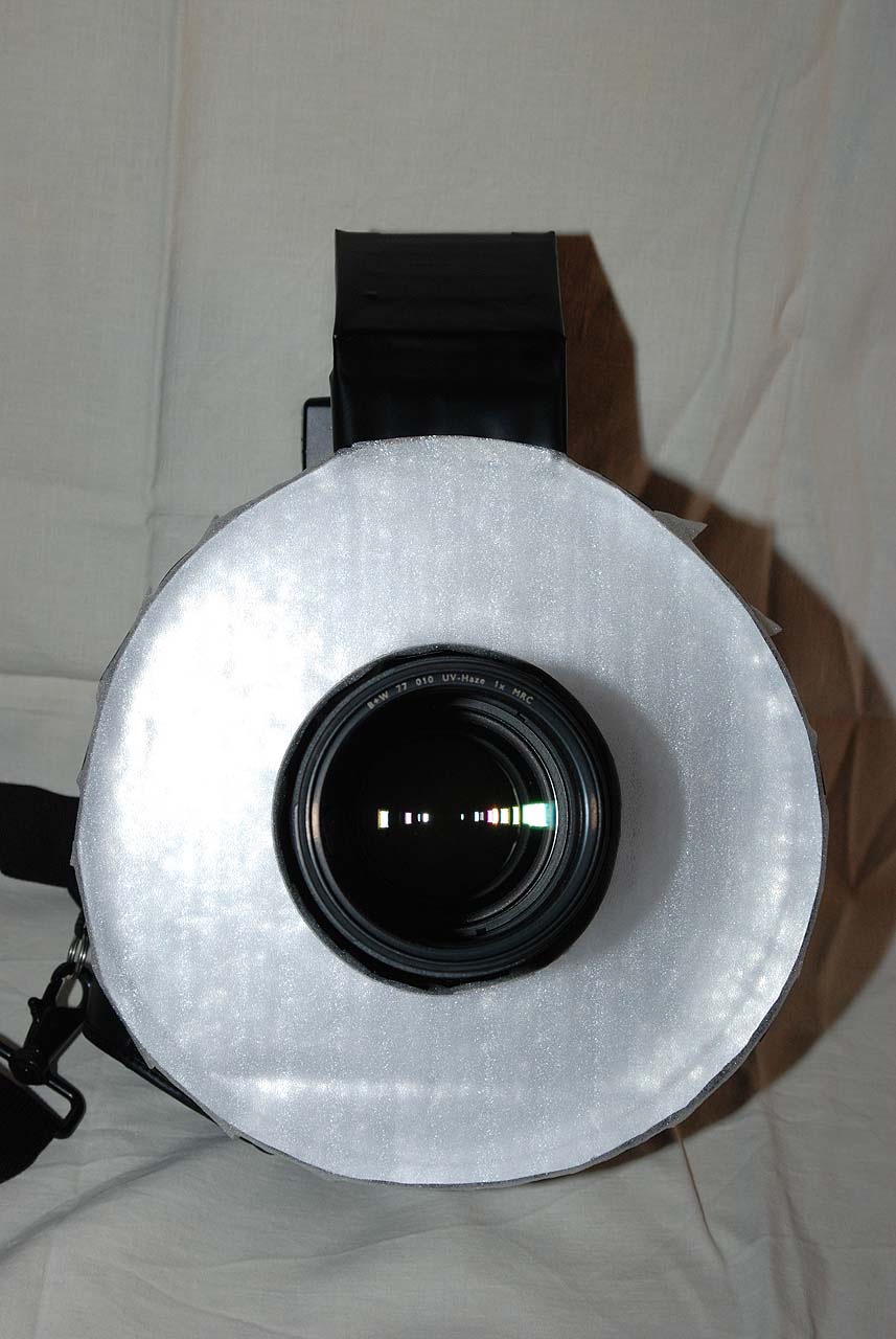

В продолжение темы. Смастерил вот такой кольцевой рассеиватель на вспышку SB-800:Sandro писал(а): А, наверное, к тому, что проще купить, чем самому клеить ?![]()
Но ведь далеко не всегда производители делают то, что нужно. Если рассчитывать только на промышленно изготавливаемые аксессуары, то не было бы "пинхолистов", любителей моноклей. Да и компактные софтбоксы я что-то в магазинах не встречал. А люмиквестовский "лопух" далеко не всегда делает то, что нужно.
А некоторые опыты съёмки с этой штукой можно глянуть вот тут:
http://photofile.ru/users/sergey_pavlov/115142866/
Если кто хочет попробовать - обращайтесь

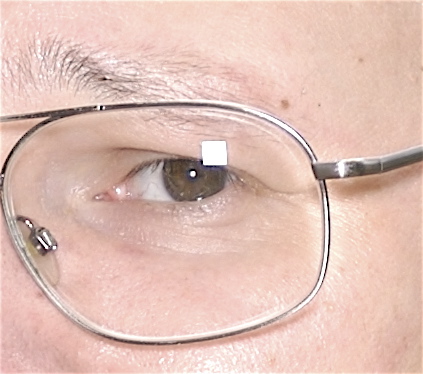

Sandro писал(а): Кстати, при наличии бликующих и отражающих поверхностей видно, что рассеиватель - квадратный:
И кроп:

Re: Испытания самодельного софтбокса
Продублировано со ссылками на фото.
Собственно ничего особенного в конструкции нет. Вот разворот ее:
Выполнен оттражатель из матового пластика буквально на коленках, но не смотря на это служит уже полгода исправно и более того, оказался многофункциональный.
В силу своей двухслойности он трансформируется вот в такой, м... ну пусть будет софт-бокс
Крепится все на вспышку с помощью силиконового браслета купленного в Евросети. Ушки крепления дополнительно армировал скотчем. Собственно все, делается он за 15 минут. Дополнительно внутрь его может вкладываться золотинка от шоколадки (фольга аллюминиевая пищевая), простая белая бумажка. В "чистом" виде он помимо отраженки дает свет назад немного. В варианте софт-бокса поправлятся нужно на 4 ступени если съемка с расстояния более 1м, для макро-съёмки поправка не нужна выходит. Устройство не претендует на ноу-хао, главная цель была сделать его компактным (чтобы всегда было при себе), дешевым в производстве и универсальным.
Вот примеры снятые им:
Вспышка поднята на 45 градусов (режим софт-бокса)
Вспышка в лоб (режим софт-бокса)
Вспышка поднята на 45 градусов - вертикальный кадр (вспышка справа
) (режим софт-бокса)
Все это снималось с расстояния 20см
Вот вспышка в лоб человеку с расстояния 2 метра (режим софт-бокса)
Безусловно натуральный софт-бокс дает другой результат, и самому делать его не вижу смысла, весьма неплохие экземпляры (надувной конструктив) делает фирма китайская Fotix кажется и стоят они по 20 баксов. А вот это "изоьретение" уже полгода ношу с собой и снимаю практически всегда с ним.
Вот так примерно это выглядит на практике
(режим боунсера)
ВЫЛОЖИЛ НА РАДИКАЛ

коллеги, введите пожалуйста в теорию софтбоксостроения!
возникает много вопросов:
1) как зависит площадь излучающей поверхности софтбокса от ориентировочного размера объекта сьемки? чаще всего это пивные и другие бутылки, банки растворимого кофе, но может быть и мобильный телефон, коробка из-под обуви, никогда не знаешь, что завтра будеш снимать. в тоже время это может быть портрет. то есть зависимость между размером излучающей поверхности и размером блика на поверхности съемки я вроде понимаю (при условном софтбоксе 2х2 метра на бутылке пива почти не останется бликов в силу разности величин, в то же время софтбокс 10х10 см оставит выраженный квадратный блик (с учетом равной удаленности софтбоксов от объекта съемки)). а вот есть ли зависимость, что объекты размером не меньше х нужно снимать с софтбоксами площадью не меньше kx^2?
2) как определить необходимое расстояние между излучающей поверхностью софтбокса и лампой вспышки? вообще, в угловых параметрах дело или в линейных? то есть, важнее учитывать фокусное расстояние, устанавливаемое на вспышке или жесткость конструкции? или некое ослабевание светового потока с расстоянием?
3) каких максимальных размеров логично делать софтбокс на вспышки sb-600?
4) правильно ли я понимаю, что использование софтбоксов не влияет на корректную работу светосинхронизаторов?
5) а вообще использование софтбоксов с накамерными вспышками имеет смысл? если упомянутые выше софтбоксы отъедали по четыре стопа света, то у меня останется люфт всего в два стопа по вспышкам (до 1/64 вроде sb-600 пыхают, не помню), а два стопа - это кажется немного недостаточным запасом как для съемки портера в коричневой бутылке в понедельник и айсбира в прозрачном стекле во вторник. или я что-то упустил?
шимон писал(а): коллеги, введите пожалуйста в теорию софтбоксостроения!
Тут все зависит от задачи - для меня пока не имеет смысл покупать или делать софт-бокс, т.е. мне хватает выше описанной приблуды. Основная задача софт-бокса - размыть тени исгладить блики (создать мягкое освещение). На работу светосинхронизаторов софт-бокс никак не влияет, он как правило чувствуют резкое изменение освещения (запускаются по фронту ипульса). Ну и если у вас стоит задача снимать предметку (особенно бутылки стеклянные) тут лучше придумать себе еще и "стрип"-бокс - это узкая конструкция софт-бокса - он позволит вам делать на бутылках красивый длинный вертикальный блик. Хотя можно и простым софтом обойтись.
(http://cgi.ebay.com/Soft-Flash-Diffuser ... wItemQQ_tr
ksidZp1742.m153.l1262) - вот, кстати интересный девайсик, это кому самому лень изобретать.
в установках СВ800 есть опция отключения перевода вспышки в режим съемки с широкоугольным объективом (14 мм), но (не знаю почему, не разбирался) работало через раз и я просверлил в штатном рассеивателе (пластиковый колпачек) дырочку на месте микрика ( микро выключателя) и теперь не испытываю проблем с фокусными.Но не надо забывать, что использование штатного рассеивателя переводит вспышку в режим съемки с широкоугольным объективом (14 мм). В результате для обеспечения той же освещенности требуется использование бОльшей мощности вспышки. Особенно это заметно при использовании длиннофокусных объективов.
