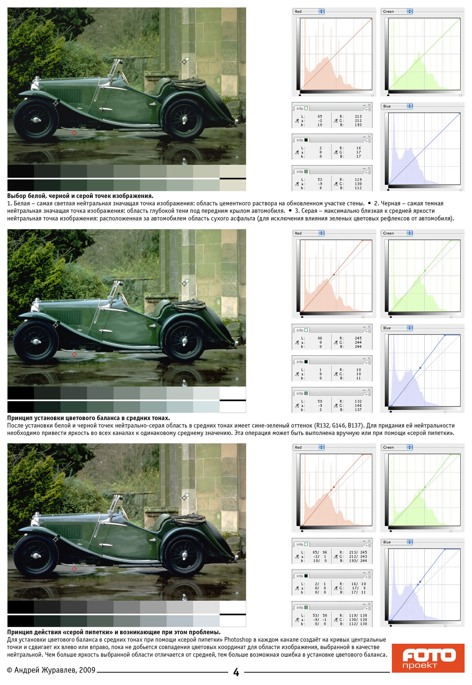

Я выставляю ББ так, как описала: совмещаю правые части гистограммы вручную (двигая ползунки ББ). Очень важно правильно задать точку зеленого (ползунок "оттенок"). В основном сначала определяю ББ на глаз. Просто уже знаю, для каких фильтров, с каким освещением, какое значение оттенка можно ожидать. Одним словом, с помощью ползунков ББ задаю белое (оно должно быть нейтральным). Если не получается точно, то с помощью светлости цветов (или наклона поканальных кривых) добиваюсь сначала нейтральности белого, а потом нейтральности конкретного серого объекта, который есть в кадре. Всё в первом приближении.
А окончательно довожу цвета до ума в ФШ, требуются микроскопические сдвиги и прогибы поканальных кривых по трем точкам, чтобы все цвета неожиданно встали на место и отмылись. Такая небольшая правка совсем не вредит целостности цифровой информации файла, а при навыке занимает считанные минуты. Эти реперные точки я не уничтожаю до самого конца обработки: что бы я ни делала с картинкой, я всё время сверяюсь, чтобы баланс ББ в этих точках не нарушался. Если нарушается, то слегка подправляю в самом конце.
