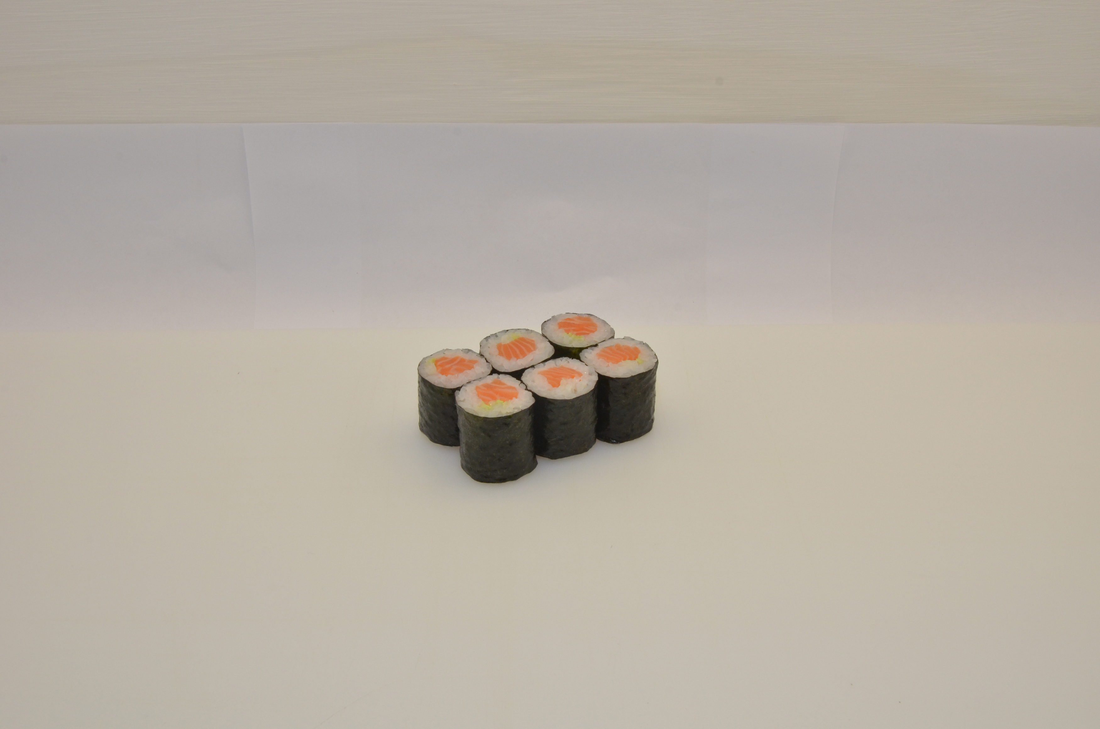

По-моему, резкость здесь не основная проблема. Да и вообще, почему обязательно все должно быть резким? Малая глубина резкости может сделать снимок интереснее при правильном использовании. Основная проблема здесь - свет. Если снимать вспышкой в лоб – картинка будет плоской. Для того, чтобы появился контраст нужно расположить источник света не параллельно оптической оси объектива. Т.е. вспышка должна быть расположена не на камере, а в стороне от нее. Крайне желательно при этом использовать рассеиватель (софтбокс, например), иначе свет будет как от лампочки. Поскольку его нет, то я бы попробовал использовать естественный свет, например свет от окна (крайне желательно при этом, чтобы солнце не светило при этом в окно). В качестве дополнительного источника света можно использовать вспышку. Таким образом у вас уже будет 2 источника света.
Еще лично я бы не стал снимать еду на пустом белом фоне. Сразу создается ощущение исскуственности и ненатуральности, что для еды не очень хорошо.

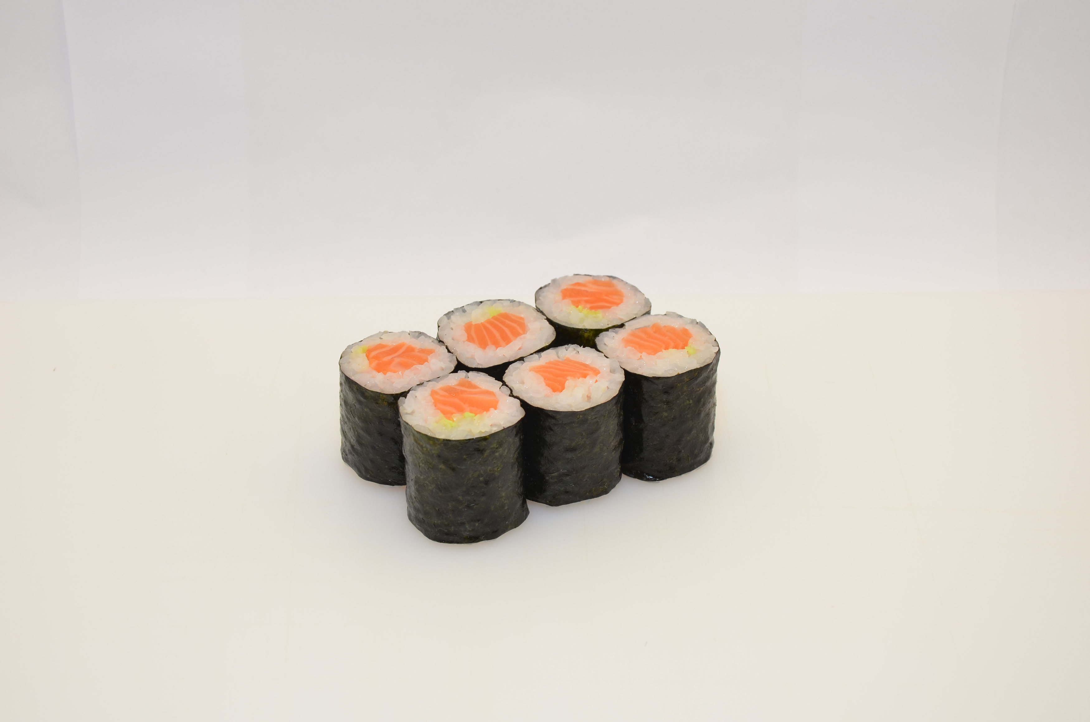

[member="AlexPlo"], спасибо, опробовала на вышеуказанных настройках, вот результат:
http://www.club-nikon.ru/forum/uploads/ ... c_3580.jpg
M режим, диафрагма 16, выдержка 1/125, ISO 640, 30mm фокус, AF-S, на 50 см от объекта, SB400 вспышка
На сей раз все снимки были сделаны с установленной на 5 секунд задержкой плюс под штативом висел 2.5 кг блин для баланса

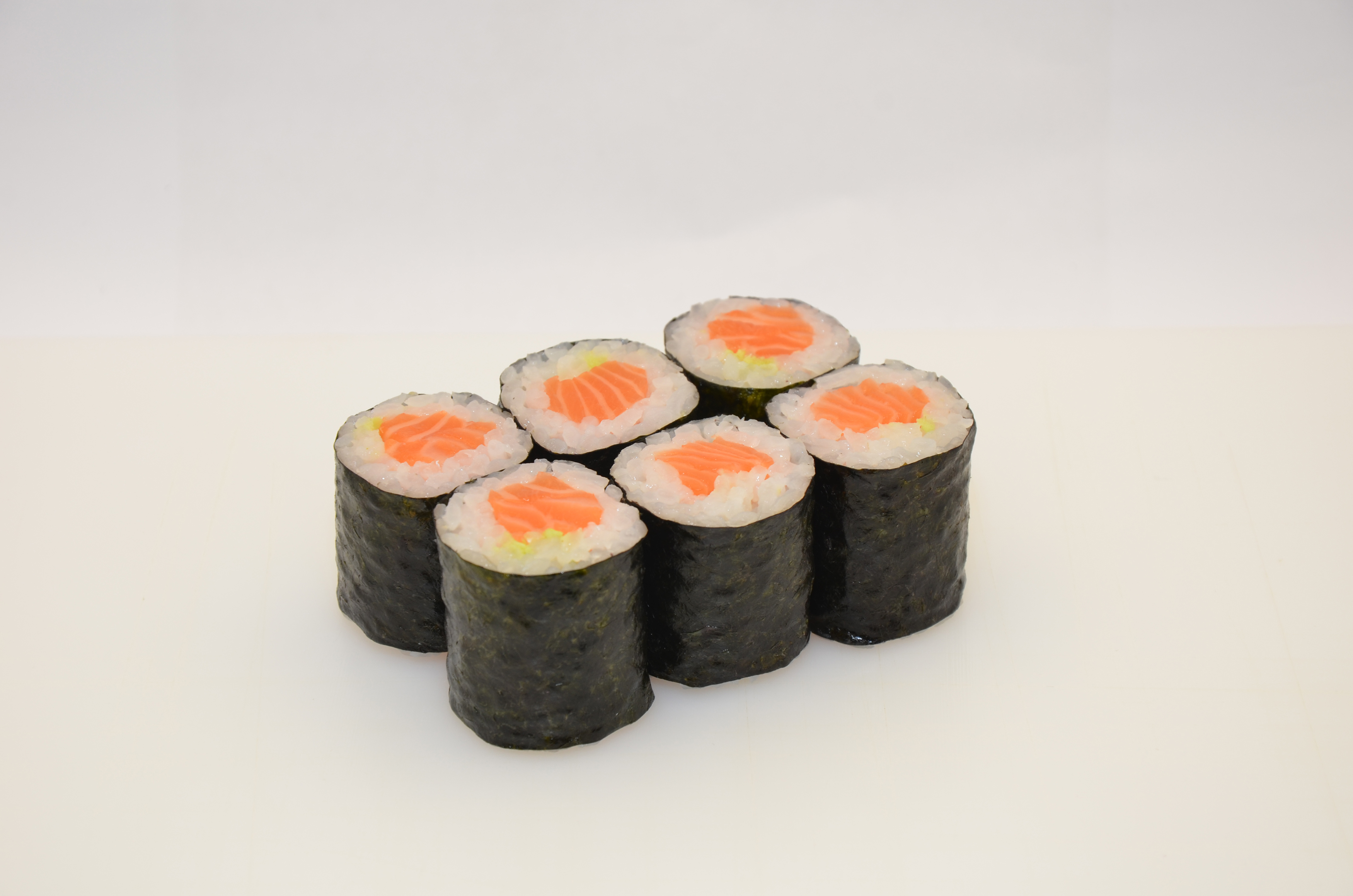

[member="Kile"], благодарю за метод. Воспользовалась в scene стандартным пресетом food. Вот два снимка на 50 и 70 мм. На текущий момент это лучший результат.
http://www.club-nikon.ru/forum/uploads/ ... c_3581.jpg
http://www.club-nikon.ru/forum/uploads/ ... c_3582.jpg
Что можете сказать о результате?

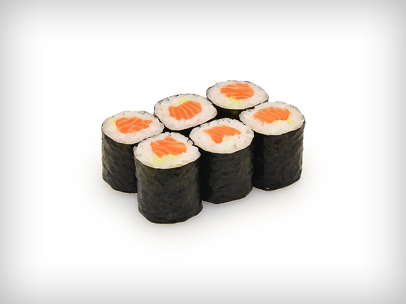

P.S. заметила, что немного не уместилось всё в фокусе, сняла несколько снимков стекингом, вот результат:
http://www.club-nikon.ru/forum/uploads/ ... orama1.jpg

Что ж...) незнаю как эта отрава на вкус..,но как фотография вполне съёдобно..))Удачи..Cassandra писал(а): Чт авг 29, 2013 13:00

Попробовал немного обработать...Cassandra писал(а): Чт авг 29, 2013 13:00
Вроде по-лучше, но все равно результат не идеален...
Первое правило - блюдо для съемки не обязательно должно быть съедобным.
Рекомендую почитать, как снимают еду для рекламы и для стоков. Думаю, вы будете шокированы...
http://www.pochitat.com/fud-stilistika- ... uktov.html
Вы заметили что у вас рис почти прозрачный? Из-за этого он берет на себя не нужные оттенки, в вашем случае он получился слегка оранжевый под цвет лосося.
Рис лучше не доварить, что бы он не потерял белого оттенка и забудьте про пропаренный рис.
Лосось и водоросли можно смазать растительным маслом для придания аппетитного блеска.
Так-же рекомендую не заморачиваться с сложным светом и белым фоном, попробуйте снять более естественно. Что-то вроде этого:
Но если все равно есть необходимость в белом фоне, то не старайтесь забить светом все тени
Без теней фотография теряет объем.
Вот к примеру:
И фон белый, и тени не забиты, благодаря чему фото смотрится более живо и объемно.

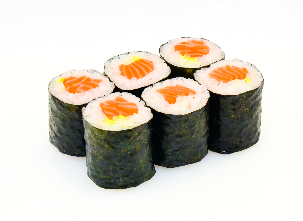

Вот обработанный мною вариант. Далеко не идеально, но определённо сдвиг в положительную сторону. Рис всё равно не прорисован. К сожалению, тут просто навыком обработки не обладаю. Нет сомнения, что можно и лучше
